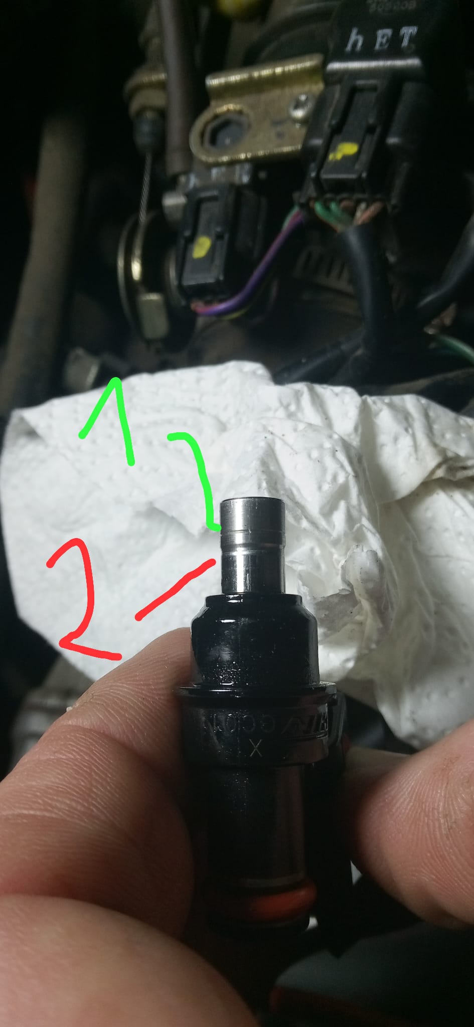

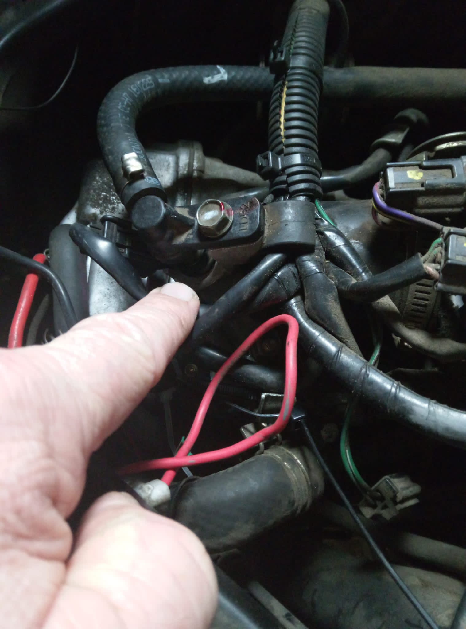

Ich habe heute mal den "alten" Kühltemperaturgeber nackig angeschlossen.
Vorher sprang er wie immer nicht an, mit den neuen sofort.
Danach lief er auch mit den alten....
Das Kabel habe ich die ersten10 -15 cm angeschaut, konnte oberflächlich nix finden.
Für Tipps wäre ich weiterhin dankbar
Wie oft gehen die Geber kaputt?Oder habe ich den Kabelbruch durch Lageveränderung behoben????
MFG Ralf

- Oelpi
- Beiträge: 92
- Registriert: 19.09.2015, 23:14
- Wohnort: Ahaus
- Danksagung erhalten: 4 Mal
Re: Kühlsensor-Kabelbruch??
Moin
Also bis jetzt sprang er immer ohne Probleme an-)
Schon komisch, da steckt man einfach provisorisch ein ein anderen Kühlfl-fühler an und seitdem springt er auch mit den originalen wieder an.
Wie kann es denn jetzt weitergehen..?

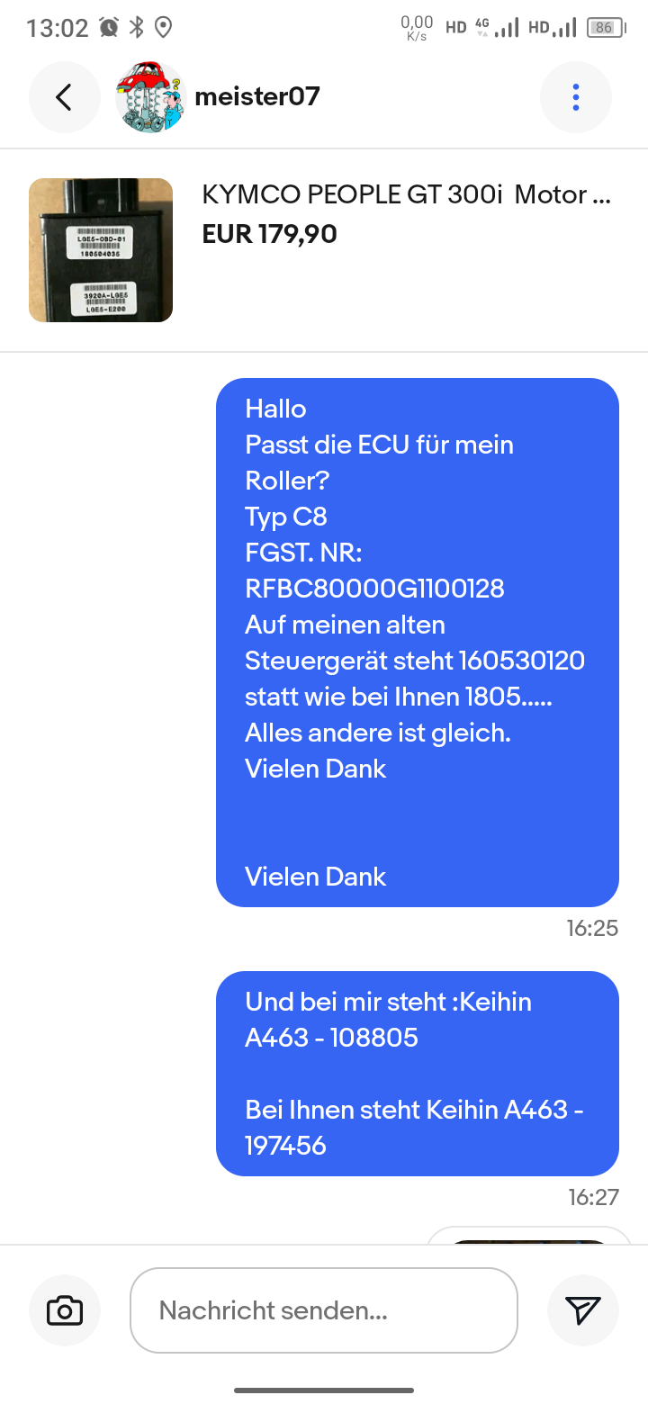

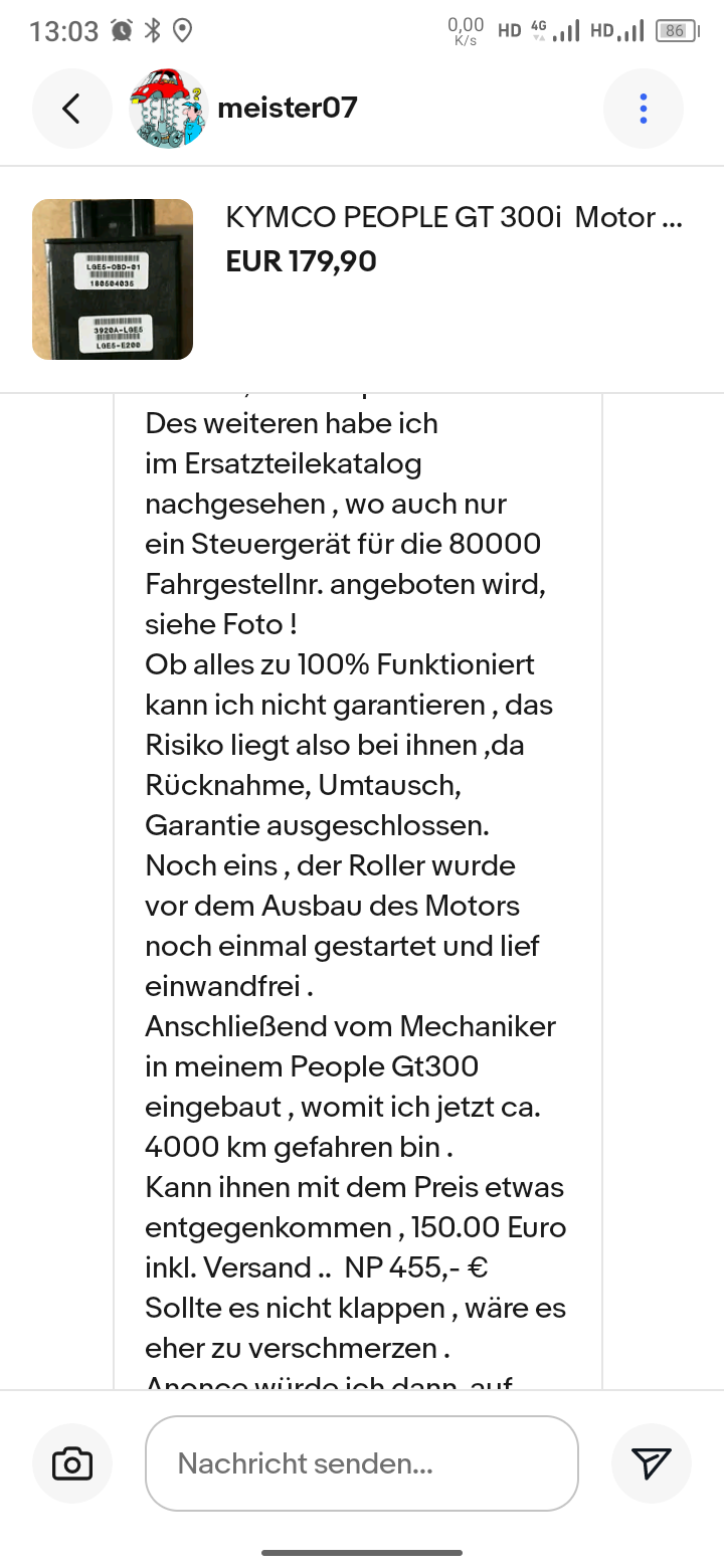

Man kann ja zu einem akzeptabeln Preis gebrauchte Motorsteuergeräte bekommen.
Das wäre doch ne Möglichkeit, oder?
Wo sitzt das Steuergerät und wie baut man es aus?
Ich vermute in der Nähe der Batterie?
Thanks Oelpi
Thanks Oelpi

Ich kann ein Steuergerät für 150 Euro bekommen, könnte ihr mir so sagen ob es passt?
Es ist der zweipolige,der für ECU misst
Alles komisch..
Steck ich den Fühler um an mein alten Fühler ohne umzuschrauben springt er plötzlich wieder an...
Dann bin ich ja quasi nur am Kabel-Stecker gekommen....

Hallo Ralf,Oelpi hat geschrieben: 01.02.2024, 19:03 ...
Jetzt hatte ich die Schraube die den Kabelbaum hält wohl nicht zu stramm angezogen damit die Kabel nicht zu sehr gequetscht werden.
Keine sehr gute Idee, dadurch lief nach einiger Zeit Benzin aus![]()
den Zusammenhang zwischen dem Kühlmitteltemp.-sensor, um den es in diesem Beitrag geht und dem auslaufenden Benzin verstehe ich nicht.
PS: Mach' bitte ein Foto und stell' es hier ein.
- Oelpi
- Beiträge: 92
- Wohnort: Ahaus
Hier kann man es hoffentlich erkennen.
Die Schraube klemmt den Kabelbaum ein und halt die Einspritzung glaube ich.
Ja und zwischen den Metall und den Kunststoff war es undicht...
Wie gesagt ist da einmal eine schwarze längliche Dichtung und ein O Ring verbaut.
Du sprichst doch von der Schraube mit dem Farbstrich, welcher nicht ohne Grund bei der Montage angebracht wird. Diese Schraube hat rein gar nichts mit der Fixierung des Kabelbaums zu tun.
Der Deckel für die Einspritzdüse mit dem Anschluß des Benzinschlauchs muß korrekt auf der Einspritzdüse positioniert sein.
PS: Die Undichtigkeit hast du höchstwahrscheinlich durch eine unsachgemäße Montage selbst verschuldet.

Sowas blödes , ich hatte mir die falschen bestellt, hab ne falsche FZ Nummer genommen
Eine Frage kam dabei auf: Der untere Dichtring, muss der in der Nut von den "Einspritzstift" Oder am Ende davon mit Öl einsetzten das er passend rutscht?
- Beiträge: 7109
mit Silikonspray einsp4lrühen, dann rutscht die Düse besser rein, ohne das der Ring klemmt.
So, Teile sind da
Ich denke der Ring muss in Nute Nr 2 ?
Beide sind nicht sehr ausgeprägt, deswegen Frage ich besser nach...
So, hier das Foto...
- IMG-20240215-WA0001.jpg (117.33 KiB) 2389 mal betrachtet
Mhh, oder muss der bündig am Kunststoff
Der drückt sich doch dahin..
Blöd erklärt, übersetzt in der Anleitung, da steht was von Nut..
