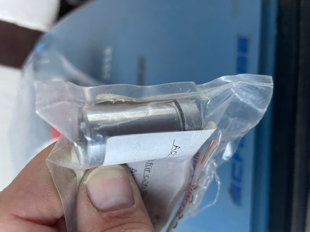

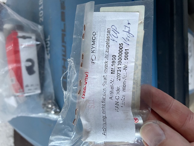

Moin
Im Helmfach meines Yups lag diese original verpackte Hülse. Ist ja die variohülse. Aber warum hat die nochmal so ein Wulst? In der stvo nicht zugelassen ! Weil der yup dann 70 läuft oder wie ?
Kann mir bitte jemand erklären was das mit der Hülse auf sich hat ?
Danke.

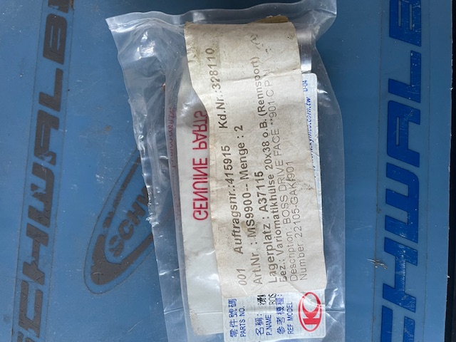

20x38 o.B. heißt was ? Also das „o.B.“

Original Teil

bofrost-0815 hat geschrieben: 10.11.2023, 11:41 20x38 o.B. heißt was ? Also das „o.B.“
Das ist die Abkürzung für "ohne Bund".
PS: Demnach wurde die Variobuchse mit Bund in die Tüte gepackt und zugetackert, nachdem die Buchse für den "Rennsport" :D ohne Bund eingebaut war. Man schmeißt schließlich die original verbaute Buchse mit Bund nicht einfach weg, vielleicht muß der Roller nach einer Polizeikontrolle mal wieder rückgerüstet werden. ;)

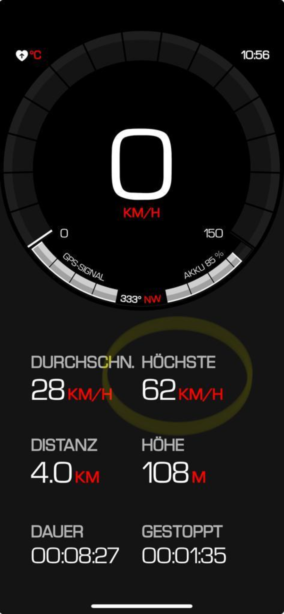

Dann erklärt es auch warum der yup laut Tacho jetzt mit neuem Riemen rollen und luffi 65 laut Tacho fahrt.

Viel zu schnell 🙈🙈
