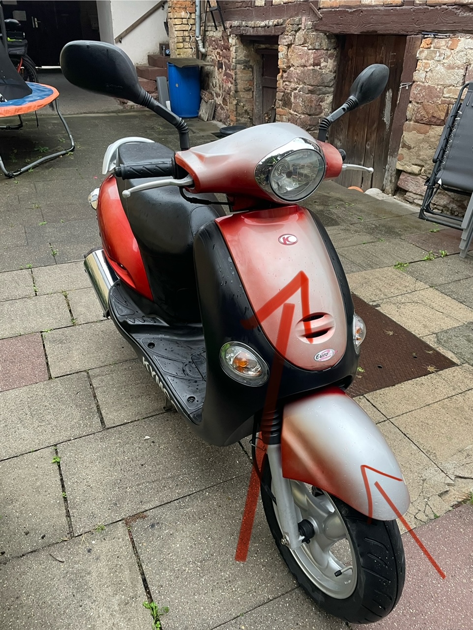

Die Lackierung unseres yup steht an.
Lampenschirm und die hinteren Seitenteile waren schnell weg.
Aber wie bekomme ich den vorderen Kotflügel weg und wie geht das lackierte Teil an der Front weg ?
Danke für die Hilfe

Die Front ( lackierter Teil ) wird von hinten mit zwei KS Schrauben gehalten ( oben im Fussritt ) , das Schuzblech wird von innen verschraubt , wenn du das Rad enfernst .

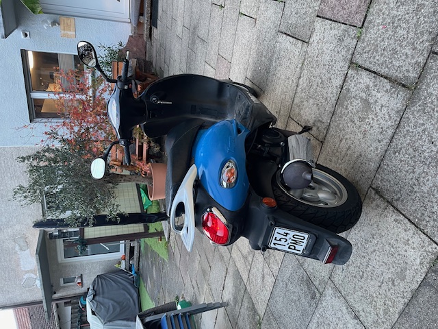

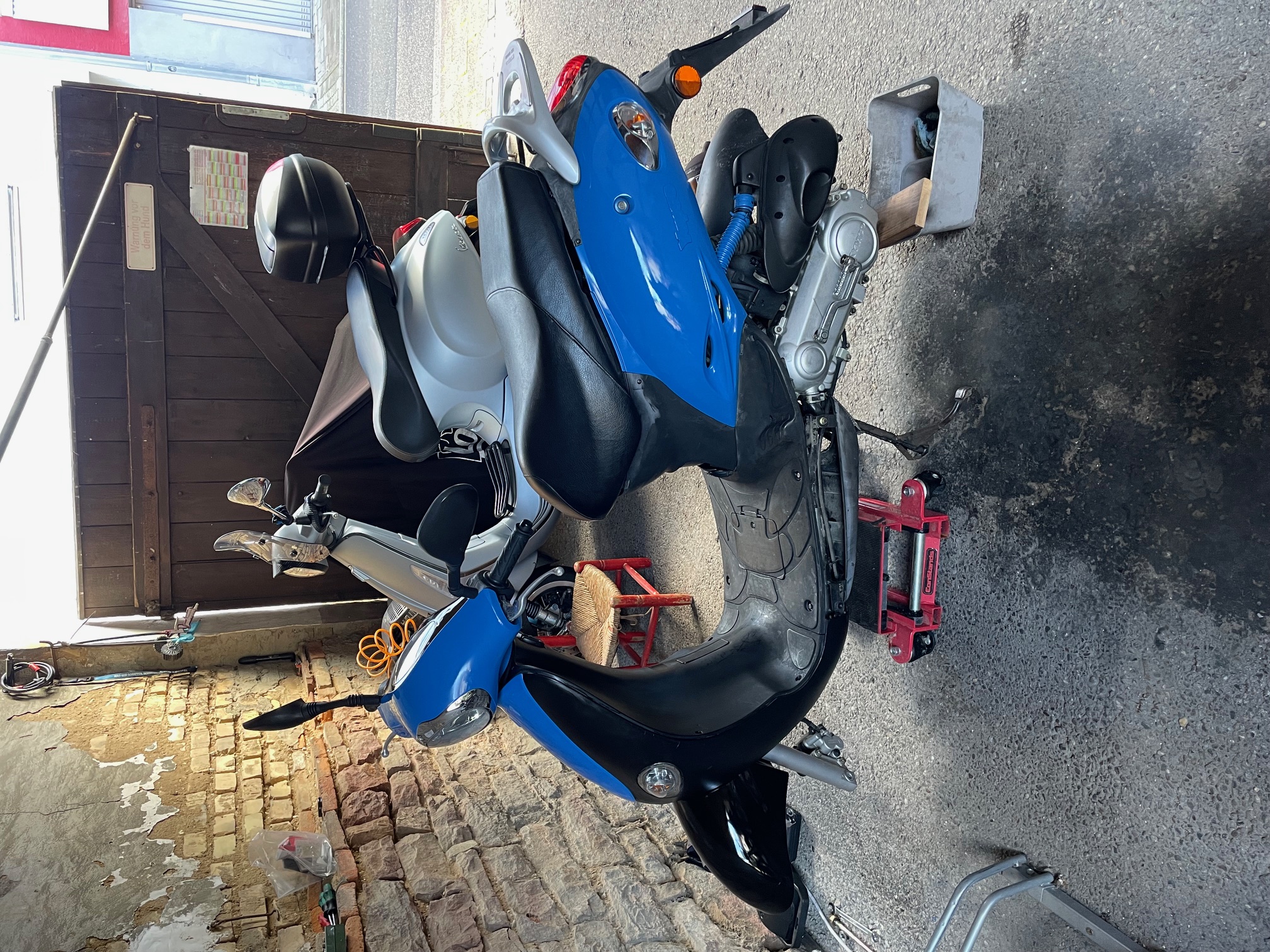

Gar nicht mal so schlecht geworden. Bis auf den Luftfilter Schlauch den hatte ich vergessen abzukleben.

Toll geworden, warum aber nicht das Schutzblech ????
Nun noch die Vespa blau machen !!!! :D

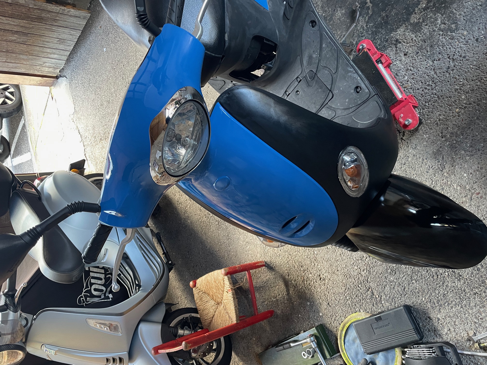

Junior wollte das Schutzblech schwarz.
So ich bin fertig. Brauch ein neues Projekt 🙈🙈🙈

Daxthomas hat geschrieben: 10.11.2023, 16:45 Toll geworden, warum aber nicht das Schutzblech ????

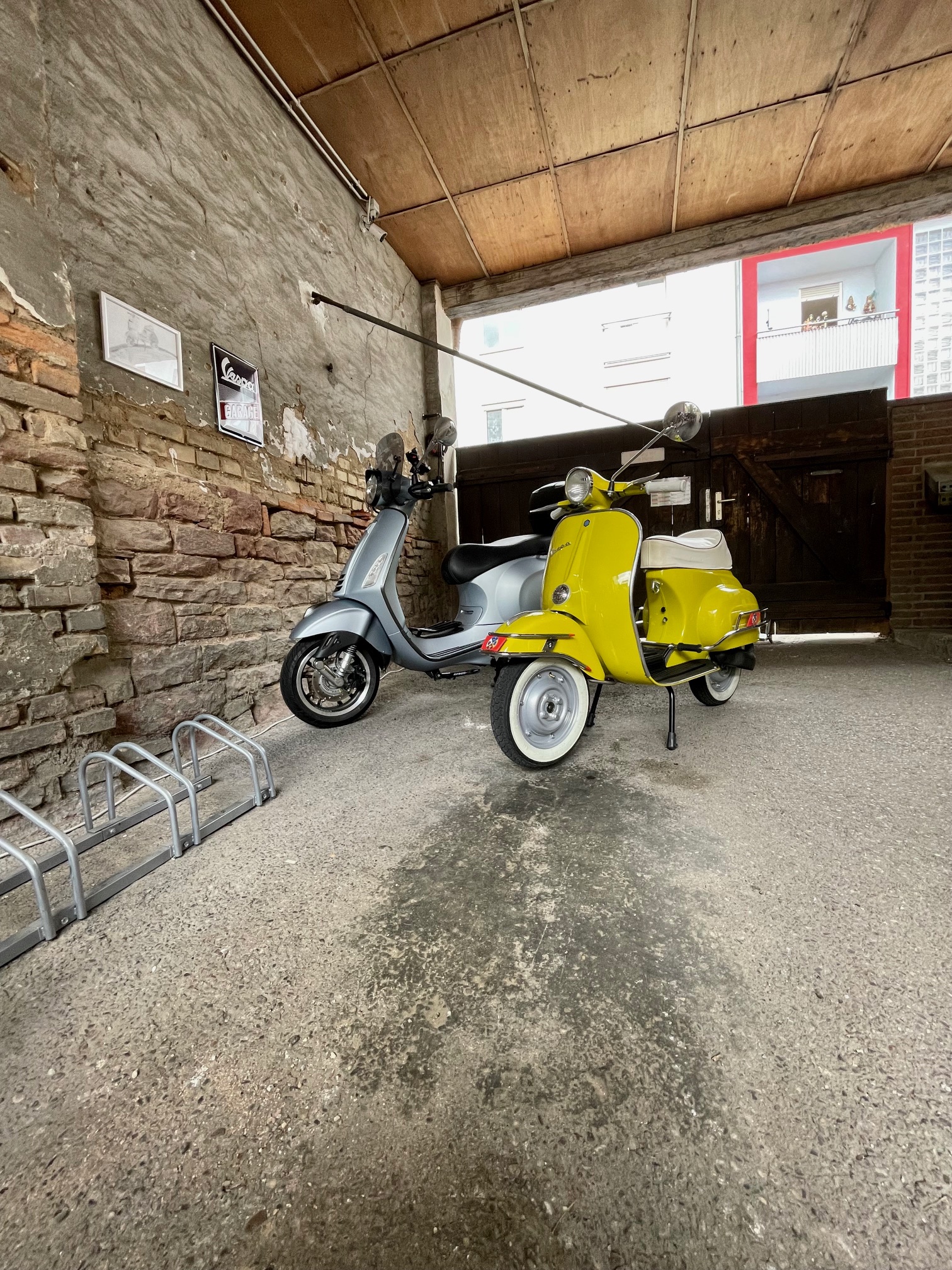

Die Vespa ist delicato grau. Je nach lichtfall eisblau oder grau.
Meine andere Vespa ist knall gelb

Gratulation, die Lackierung sieht gut aus. Ich mag die Kombination blau/schwarz.

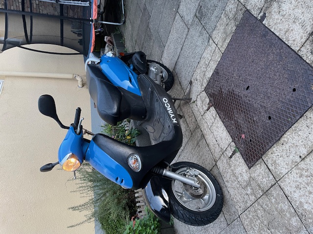

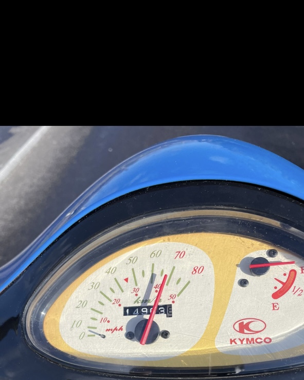

Hier sieht man den Unterschied. Echt krass was bissel putzen und 3 Dosen Farbe ausmacht.

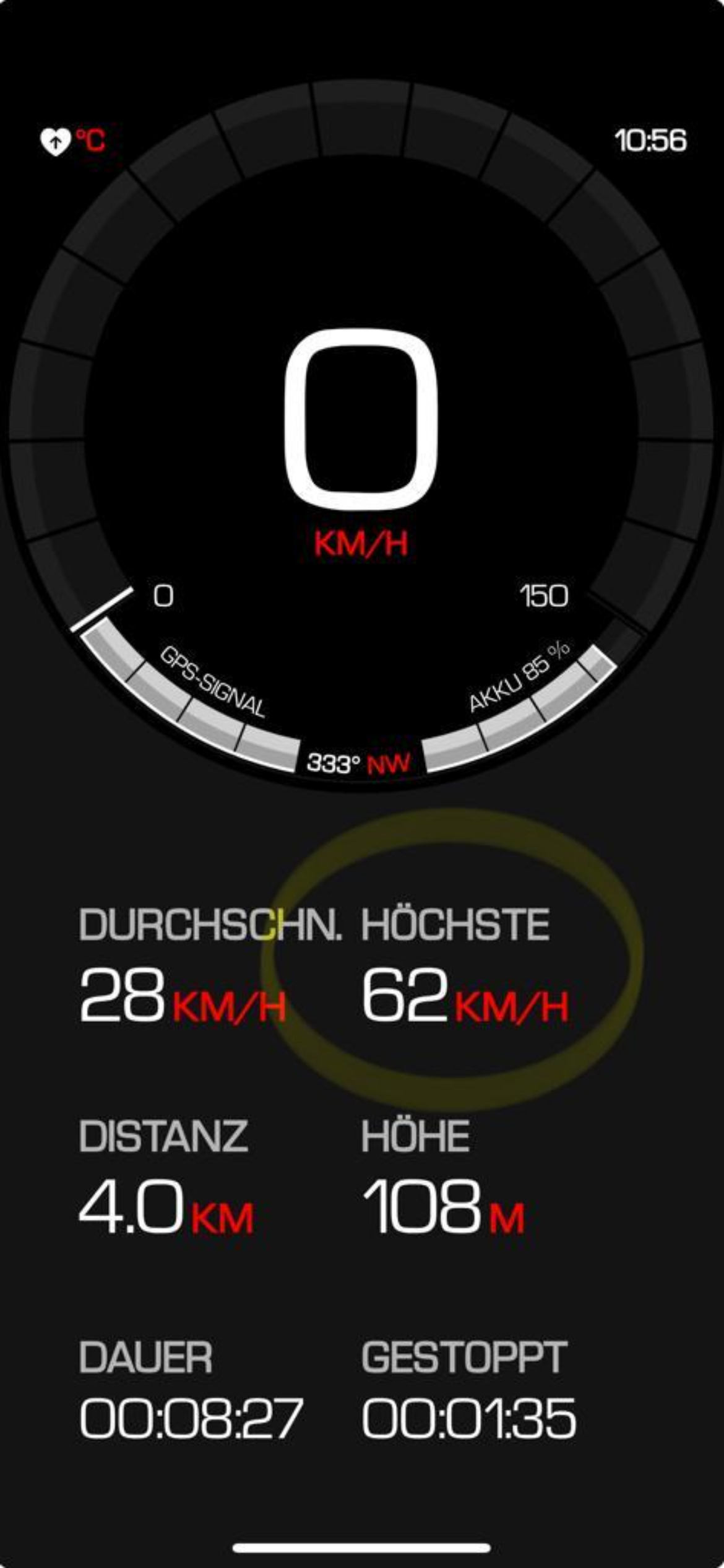

Aber der yup ist viel zu schnell für mein Junior. Jetzt mit den ganzen neuen Teilen lauft er Tacho fast 70 und GPS 62 km/h. Mit mit drauf (108 kg) 180 groß.
Werde wohl doch die variobuchse mit Bund einbauen müssen. Sohnemann darf ja nur 45kmh fahren mit dem AM Schein.
