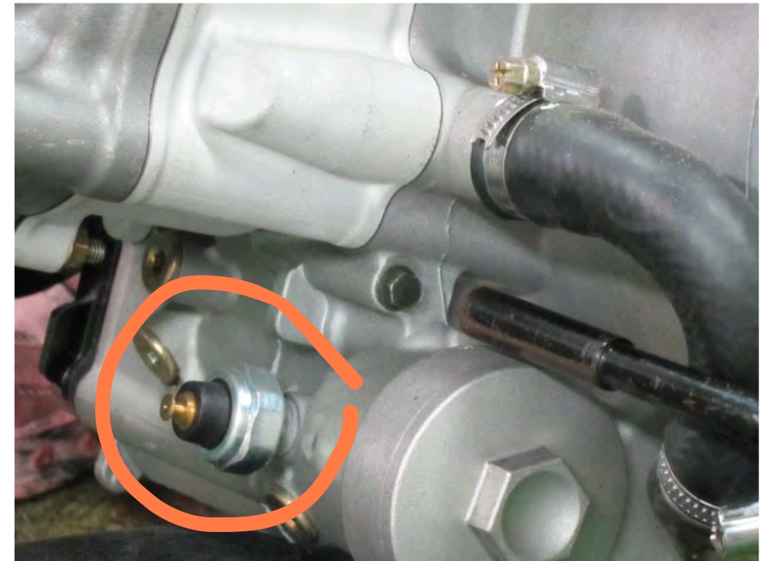

Blueknightrunner hat geschrieben: 05.09.2023, 10:19 Ich würde einfach anfangen und erstmal den Kontakt zum Sensor prüfen ob der korrodiert ist und ggf. Reinigen und wenn du hast mit Kontaktspray behandeln.Screenshot_2023-09-05-10-15-55-296-edit_com.lonelycatgames.Xplore.jpg
Danke für dein Tipp. :idea:
Ich habe den Sensor (Stecker) mit Kontaktspray eingesprüht und das flackern bzw. teilweise leuchten der Öllleuchte ist weg.

hermann67 hat geschrieben: 07.09.2023, 08:52
So steht zur Zeit habe ich Urlaub eine "sorgenfreie" Fahrt nichts mehr im Wege.
Hi, das freut mich zu lesen. Ich habe fest die Daumen gedrückt das es etwas einfaches ist. Gute Fahrt :D

hermann67 hat geschrieben: 07.09.2023, 08:52 Ich habe den Sensor (Stecker) mit Kontaktspray eingesprüht und das flackern bzw. teilweise leuchten der Öllleuchte ist weg.
Hallo Hermann,
tut mir leid, dich enttäuschen zu müssen.
Ein Kontaktproblem zwischen Anschlußstecker und Öldruckschalter äußert sich nicht durch eine im Fahrbetrieb zeitweise flackernde Öldruckkontrollleuchte. Ein kurzzeitiges Aufleuchten während der Fahrt bedeutet entweder einen zu geringen Öldruck (z.B. bei sehr heißem Motor), einen Defekt des Öldruckschalters (Schaltschwelle) oder eine Beschädigung an der Isolierung des Drahtes zum Druckschalter, welcher dann bei Bewegung während der Fahrt an Masse kommen kann.
PS: Durch das Ab-/Anstecken der Leitung am Öldruckschalter könnte bspw. eine beschädigte Leitung eine leicht veränderte Lage bekommen haben, sodaß nun keine kurzzeitige Verbindung zur Masse mehr auftritt.
