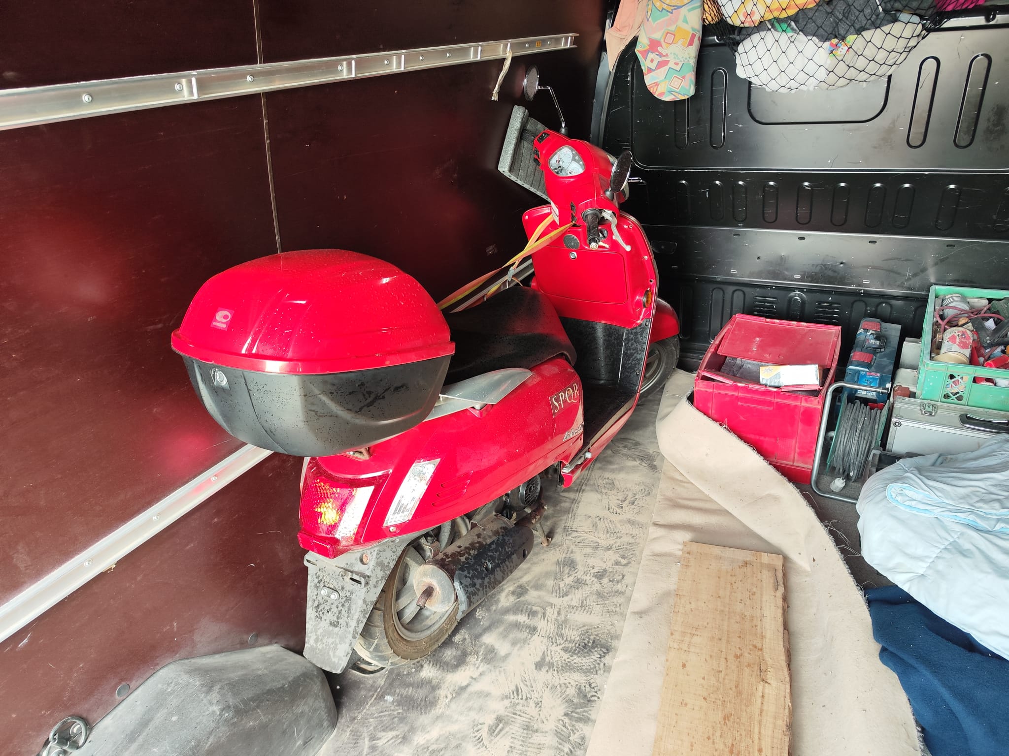

ich bin vorgestern für 120€ an einen nicht laufenden Like 50 4t gekommen in gutem optischen Zustand :D
Roller bei Abholung
Roller bei Abholung

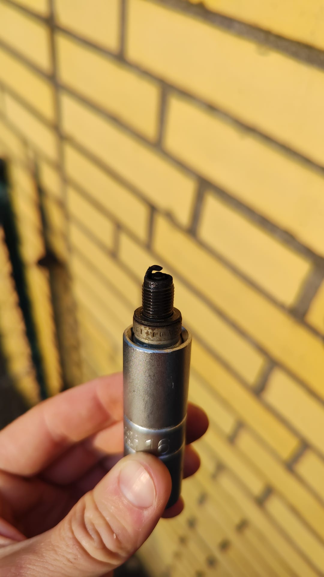

Die Kerze sieht so aus:
Zündkerze
Zündkerze

Die Kerze solltest Du auf jedenfall erneuern. Das metallische Geräusch ist für mich beim anlassen nicht so unnormal.
