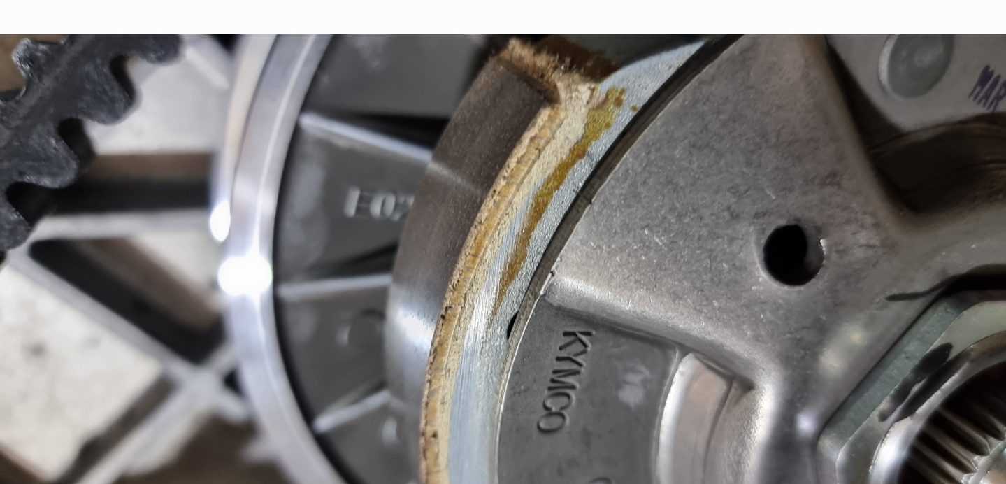

Für mich sieht das so aus als wenn die Flügel keine Funktion haben
Werd sie entfernen und zusammen bauen

Re: Vario Feder ändern? Drehzahl zu hoch?
Jetzt mal was anderes.
Bist du sicher, das deine Pulleys die richtigen Maße haben? Auf deinem Foto vom 15.06. sieht es so aus, als ob sie zu schmal wären.
Oder ist das eine optische Täuschung?
- Beiträge: 22
- Registriert: 14.06.2022, 21:27
Die gewichte haben etwas Luft.
Wieiviel kann ich nicht sagen.
Anbei ein Foto von vorhin
Die Glocke hab ich mit 120 Schleifpapier geschliffen und die Beläge auch
- Screenshot_20220618-105037_Gallery.jpg (684.39 KiB) 3626 mal betrachtet
- Screenshot_20220618-105025_Gallery.jpg (505.13 KiB) 3626 mal betrachtet
- Screenshot_20220618-105013_Gallery.jpg (1.47 MiB) 3626 mal betrachtet

So eben hatte ich die Chance eine kleine Strecke zu fahren.
Der. Roller beschleunigt nun deutlich verbindlicher als vorher.
Kann mit der Drehzahl zwischen 4500-5000 bleiben und komme zügig vom Fleck.
Bin mehrmals kurzzeit hintereinander angefahren da hab ich gemerkt verschlechterte es sich wieder etwas. Vermute mal das hängt mit den Belägen und der Glocke zusammen und der hitze?!
Hatte vom Pully Shop auch die Info bekommen das die gegendruck Feder nach 15000km reif für den Wechsel ist. Mit 12600 ist das auch absehbar.
Ist jedenfalls ne deutliche Besserung vorhanden.
Tobias

Das Foto von deiner Kupplungsglocke zeigt, das diese relativ stark blau angelaufen ist. Das bedeutet zuviel Hitze durch zu lange schleifende Kupplungsbeläge. Dann ist dort etwas im Argen.
Vielleicht solltest du mal den Wandler ausbauen, reinigen und überprüfen. Dann könntest du auf Verdacht die Kupplungsfedern erneuern.
Ich vermute, dort ist die Wuzel des Übels.

17->15gr .....Smileyoschi hat geschrieben: 26.06.2022, 18:35Das sind aber 15 Gramm laut der Verpackungtobiw83 hat geschrieben: 18.06.2022, 12:24 Original Gewicht hat 20*25mm
Und die hab ich bekommen und eingebaut
Hatte die Glocke ab und innen angeschliffen und reinigt und die Beläge der Kupplung hab ich auch leicht angeschliffen...
