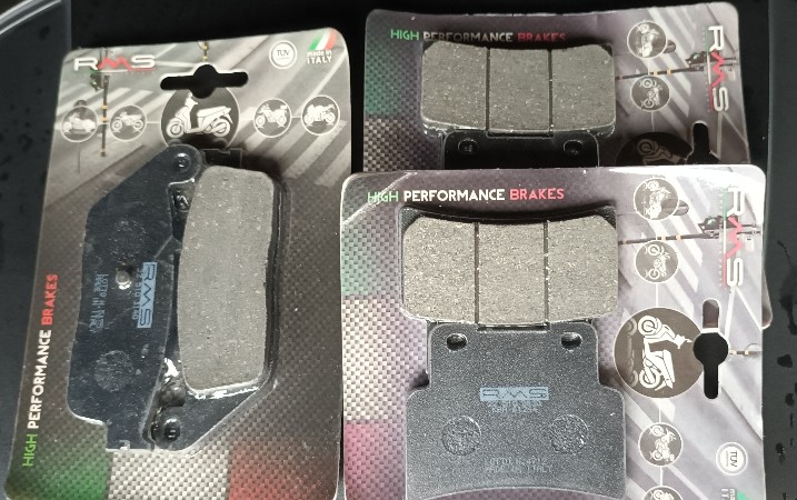

Ich nehme an allen Rollern der letzten 18 Jahre immer die Beläge von RMS. Die kosten die Hälfte der OEM und verzögern nicht minder gut. Habe den kompletten Satz für 50€ da liegen, kommen nächstes Wochenende bei der Bremsenrevision rein. Habe damit nur gute Erfahrungen. OEM liegen bei 120 für vorn und hinten.
Noch spannender sind die Preise für die OEM Reifen ( ca. 380€), die jeder eigentlich sofort austauscht... :mrgreen:
