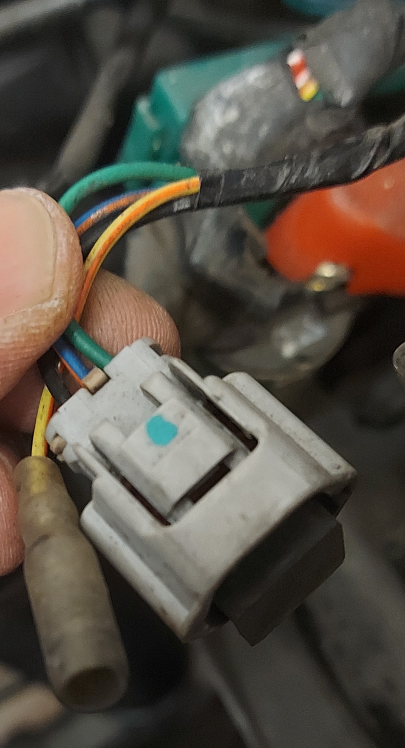

Hab heute den Batteriekasten raus gebaut um Platz für die größere Batterie zu schaffen.
Dabei bin ich auf ein fliegendes Kabel mit Stecker gestoßen....
Jemand ne Ahnung für was das ist?
Jens

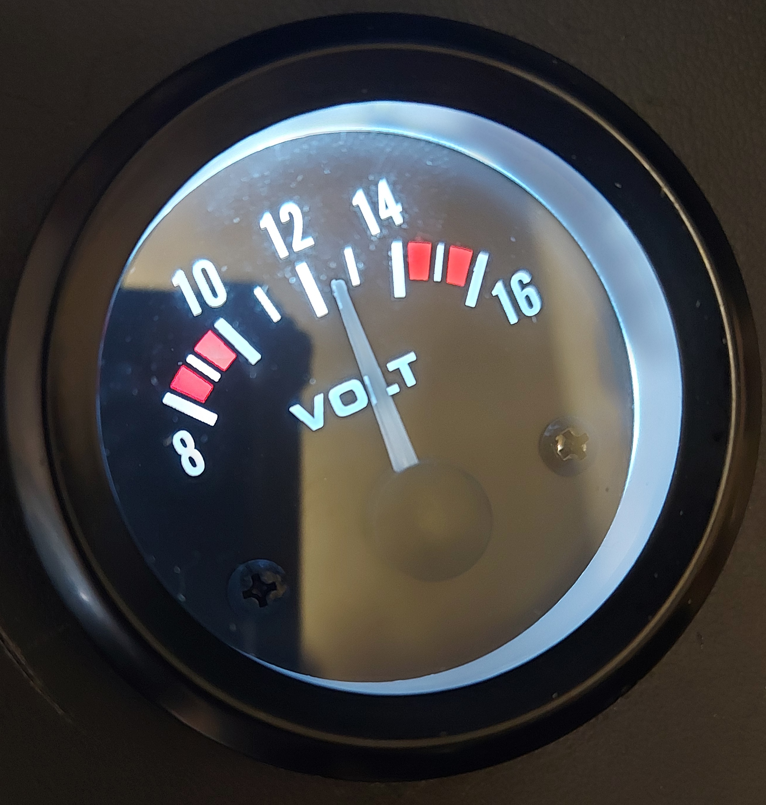

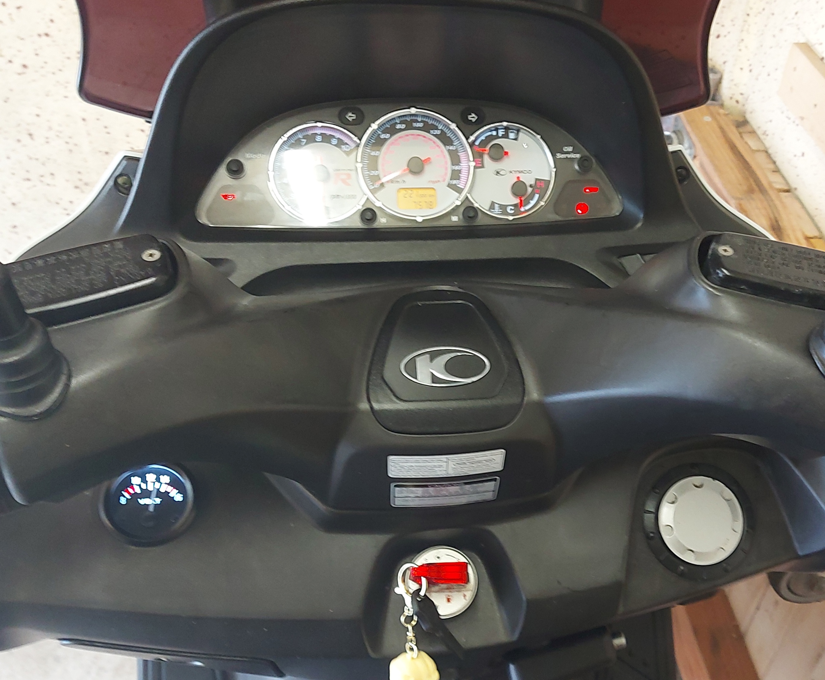

mopedfreak hat geschrieben: 26.03.2023, 12:17 Bei Sonneneinstrahlung sieht man nix mehr, das ist ziemlich Dunkel.
OK.... daran hab ich nicht gedacht. Hätte sich rein optisch angeboten, auf die linke Seite der Verkleidung (da wo rechts der Tankdeckel ist) sowas hinzusetzen.
Die analoge und beleuchtete Variante wäre da vielleicht sogar noch schicker und auch vom Einbau erträglich.
https://www.amazon.de/Biopoel-Universal ... 7807653096
....hab bisher immer nur die Teile abgebaut, die unbedingt nötig waren. Weiss jetzt nicht, ob an der gewünschten Stelle irgendwas unter dem Kunststoff ist.
ok.... einfach kann jeder

Hab ne Strippe verlegt und ein Voltmeter gekauft.
Das zeigt mir im Stand den Ladezustand der Batterie an und wenn die Kiste läuft, das was an der Batterie ankommt.
Mehr brauch ich eigentlich nicht - und dass bekomm ich auch problemlos angeschlossen.
Noch mal ne Fragezu fliegenden Steckern, falls es vielleicht jemand weiss...
Hab die Abdeckung an der Gabelbrücke ab gemacht um dahinter besser in die Verkleidung schauen zu können.
Da hängt je links und rechts ein unbenutzer Stecker (baumelt jeweils in Höhe der Blinker herum). Rechts 2polig grün/hellblau und links 2polig und grün/braun.
Konnte leider nicht messen ob da irgendwann Strom drauf ist, weil die neue Batterie noch nicht da ist.
Jemand ne Idee?
Jemand ne Idee?

Nichts desto trotz, hab ich mir doch ein Voltmeter eingebaut, was seinen Dienst nun verrichtet.
Man kann auch schön sehen, wenn der Regler anfängt, die Batterie zu laden. Dann geht die Anzeige auf 14V.
