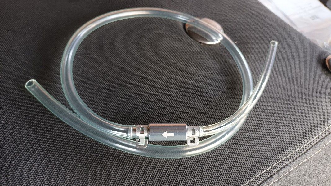

Habe wieder einen schönen Druckpunkt an der Bremse.
Holte bei Louis ein Entlüfterventil und Dot 4 Flüssigkeit. Mit dem Ventil ging der Austausch unproblematisch.
Beim ersten Test habe ich fast eine Vollbremsung hingelegt. Erstaunlich wieviel Bremsleistung schleichend verloren gehen kann...
