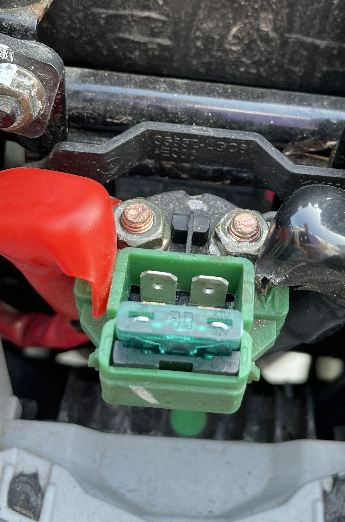

Sicherung Starterrelais sitzt vorne
vor der Batterie, das grüne Teil.
Viele Elektroteile befinden sich vorne
rechts in der Verkleidung.

Kurzer Zwischenbericht.
An dem Startteil vorne sieht die Gummitülle auch irgendwie extrem alt und verwittert bzw. kaputt aus. Und das im geschützten Bereich ohne Sonne und besondere Wärme ?
Unschön nach 3-4 Jahren !

Sicherung im grünen Teil heil? Auch über
Batterie die Sicherungen überprüfen. Ich
hab zweimal durch kaputte Sicherung das
Problem gehabt.
Gruß Scotty.

Ja die Sicherung sieht man nur wenn man den grünen Stecker abzieht. Sicherung ist bei mir natürlich ok :-)

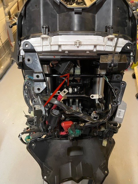

Wenn ich mir das so im Bild angucke ist der Stecker vom Starterknopf bzw vom ganzen Kombischalter auch irgendwo rechts hinter der Seitenverkleidung. Mal sehen in was der da eingesteckt ist und was dann noch zwischen dem Schalter und dem Startrelais ist. Auch wenn da etwas von "Frontverkleidung" steht meinen die vermutlich die komplette Verkleidung von der vorderen Rollerhälfte um da ran zu kommen :lol:
Hauptsache ich muss nicht nochmal die Lenkerverkleidung von oben abschrauben. Wer den Platz für die Schrauben geplant hat :twisted: .....
Ein langer Schraubendreher passt nicht, ein kurzer auch nicht. Mit einem Bit (ohne alles) kann man da irgendwie ran. Dann ist natürlich noch die Handbremse im weg :roll: . Das hat gestern bald am meisten Zeit gekostet....

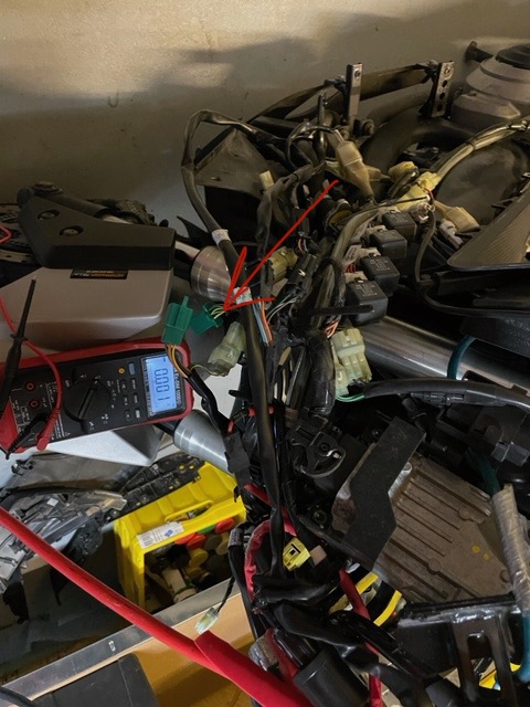

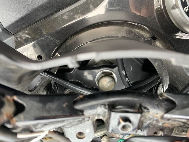

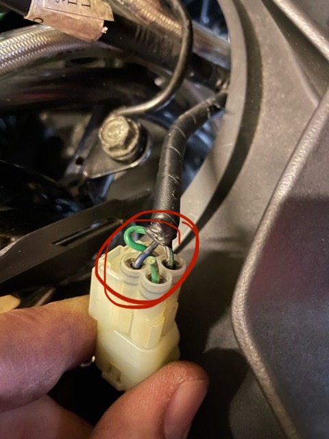

Ich sag mal so....
wenn man sich die Durchführung vom Lenker von oben anguckt und sieht alleine schon die Bremsleitungen kann man Angst bekommen nach 20tkm.
Daher habe ich auch erstmal hier nach einem Kabelbruch gesucht. Bis jetzt erfolglos. Mal sehen wie es weiter geht. Gleich erstmal das restliche Plastik vom ganzen Roller demontieren.

So, Roller springt wieder an.
Es war eine Leitung in der Isolierung gebrochen.
Nach langem hin und her ist dann irgendwann auch die Isolierung durch gewesen. Ordentlichen Bypass gelegt mit Schrumpfschlauch und schöner Umwicklung hinterher.
Zum Ausprobieren bei solchen Messaktionen kann ich nur Starthilfekabel empfehlen. Sonst ist der Akku immer im Weg oder wenn er ausgebaut ist kann man nicht so „einfach“ messen. Also Batterie auf den Boden und mit den Kabel dann anschließen. Hat mir sehr geholfen.
Es waren Drähte im linken Stecker (von vorne gesehen) hinter dem Batteriefach Defekt. Von außen nicht sichtbar. Erst nach langem Gewackel war auch die Isolierung durch.
Alles ordentlich geflickt und fertig.
Die Kabel kommen von oben und waren an den Bremslichtschalter (grün/gelb) angeschlossen.
Wenn Bremslicht und Starten (sind verbunden) nicht geht mal da suchen.
Abgebaut habe ich allerdings fast alles an Verkleidung was es gibt. Echt obernervig. 1000 Schrauben und noch mehr Plastikpömpel.
Naja. Restlichen Kabeltrasse sahen von außen betrachtet eigentlich gut aus.
Der Sommer kann kommen 😁
Versteckter Stecker
Versteckter Stecker
Versteckter Schalter 2
An den grünen Stecker gehts hin
Da ist es durch
Da ist es durch
Da kommt es von den Bremshebeln bzw Bremslichtschaltern

nach einem Jahr wieder ein Kabelbruch im selben Strang. Diesmal habe ich aber mit gaaaaanz viel Liebe das Stück Kabel aus dem Fahrzeug bekommen.
Zum Glück musste nur meine Lieblingslenkerverkleidung oben runter (auch nach dem 10x eine Katastrophe) und vorne Scheibe und Co inkl. Batteriekasten raus. Dann ging es einigermaßen. Die Komplettzerlegung wie beim letzten mal blieb mir erspart.
Also eine Ader (die war glaube ich grün/gelb) komplett erneuert. Steckerinnenleben aus den Steckern gelöst und ordentlich dick neu eingelötet, Schrumpfschlauch, Isoband….fertig
Weil ziemlich viel Zug,Druck und anderes Gewürge bei jeder Lenkerbewegung auf die dicke Kabelwurst einwirkt habe ich noch etwas geändert.
Die Kabel vom rechten Stecker, von vorne gesehen, (ich glaube) für die Griffheizung habe ich nun in einem eigenen Kabelbaum. Der Stecker mit dem Kabel zu den Bremsschaltern ist nun auch solo. So haben beide mehr Bewegungsfreiheit und halten diesmal hoffentlich länger durch.
Vielleicht macht man da auch was kaputt wenn man immer schön die Lenkradsperre rein macht. Dann hört man von außen schon die vielen Kabel und Bremsschläuche knirschen.
Also der Profi sieht an der nicht funktionierenden Bremsleuchte das hier was nicht stimmt. Bei diesem mal bin ich auch nicht so lange gefahren bis nichts mehr ging und das Kabel nie mehr Kontakt hatte (je nach Lenkerstellung). Ohne den Bremsschalter bzw. angezogene Bremse bekommt das Steuergerät keine Startfreigabe. Bei der Fahrt merkt man selber nichts. Das nicht funktionierende Bremslicht bemerkt man eher nicht.
Bei Datap. und Co habe ich übrigens kein Ersatzkabel dafür gefunden…
geteilter „Kabelbaum“

RollerTobi
Beiträge: 620
Hat sich bedankt: 86 Mal
Danksagung erhalten: 107 Mal
Re: Ak 550 nur Probleme
Beitrag von RollerTobi »
Hier nochmal das Suchbild damit jeder den Stecker findet.
Das Problem war bei mir am linken Stecker an der Oberseite
Also zum Lenker hin.
Lieben Gruß :D
