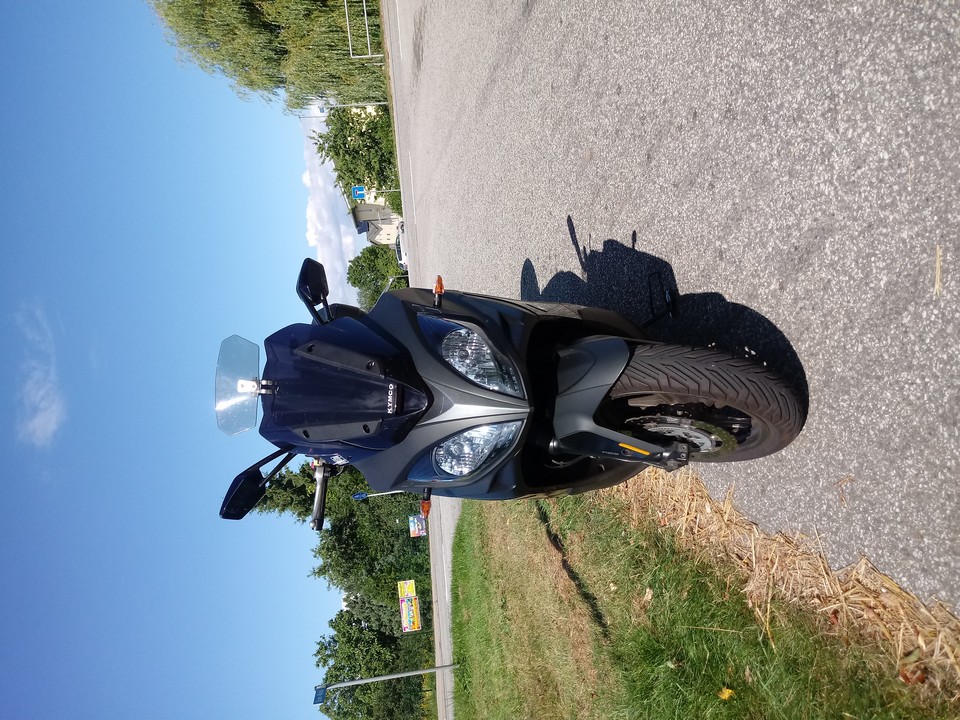

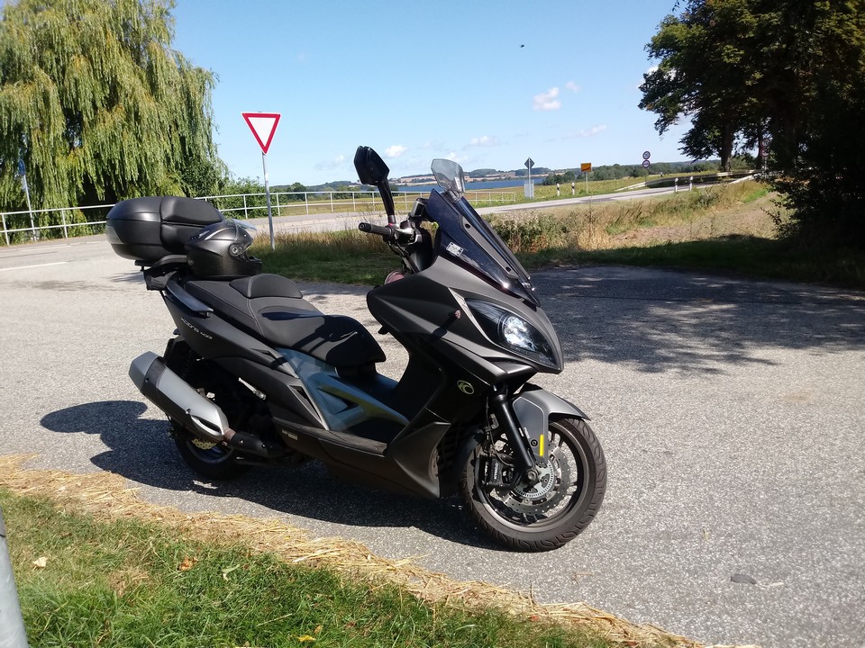

Wollte Euch informieren, wie ich das Problem vorerst mit meinen Blinkern gelöst habe.
Habe jetzt 21 Watt Halogen Verkleidungsblinker montiert.
Wie ich heraus gefunden habe ohne das Blinker Relais zu wechseln würden auch 10 ( 11) Watt Blinker
wegen der Blinkfrequenz ( Blinkschnelligkeit ) funktionieren.
Bei Led Blinkern müßte ein Lastunabhängiges Blinker Relais verbaut werden, oder bei jedem Blinker ein Wiederstand zwischen montiert werden.
Ich habe die Blinker mit Sprühfolie lackiert weil ich die jederzeit wieder abziehen kann.
Falls der Tüv es in 2 Jahren bemängelt.
Hier noch 3 Bilder wie es jetzt aus sieht.
LG. Holli

Na, das ist ja mal ne Lösung. Das sieht garnicht so schlecht aus. Hast du die originalen Kabel genommen? Haben die gepasst? Wenn es dann bei der HU noch klappt, ist ja alles gut.

Ja habe die originalen Kabel genommen, durch geschnitten und Stecker ran ( Japanische ).Die alten Stecker aufbewahrt um zur Not wieder mit Lötverbinder zu verbinden.
Ich habe vorher aber geprüft wann sie blinken ( Plus - Minus ).
LG.Holli
