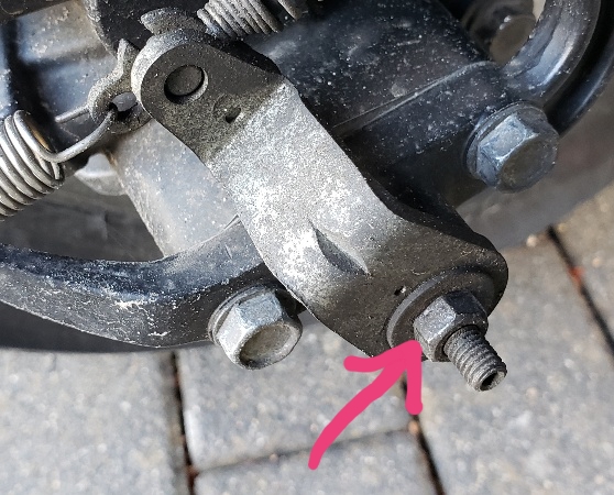

Guten Morgen HaraldHarald 125 hat geschrieben: 22.05.2022, 06:28 Hallo Matze,was willst Du denn verstellen,einstellen? Hebel umklappen Bremse zu.So ist es jedenfalls bei mir.Mfg Harald
Leider zieht die Feststellbremse nicht mehr richtig fest zu.
Der Bowdenzug ist mittlerweile zu lang.
Ich benutze die Feststellbremse mindestens einmal am Tag, irgendwann ist das leider nicht mehr so, Hebel umklappen Bremse zu.
Wenn jemand weiß, wie man die Feststellbremse einstellt, wäre ich sehr dankbar.

Vielleicht bringt dich das hier weiter. Diese Schraube mit Kontermutter ist auch an der Bremse bei meinem Roller.
http://www.kymco-quad-forum.de/t4030f20 ... remse.html
Müsste mal geputzt werden...

Ich glaube das könnte ich mal versuchen.melmag hat geschrieben: 22.05.2022, 08:47 Vielleicht bringt dich das hier weiter. Diese Schraube mit Kontermutter ist auch an der Bremse bei meinem Roller.
Müsste mal geputzt werden...![]()
Ich finde sonst nichts, wo man eventuell was verstellen kann.
Wenn dieses Ding vielleicht gezahnt ist und auf eine Art Zahnstange aufgeschoben ist, könnte das die Lösung sein.
Mutter lösen, das Ding abziehen und in einer neuen Position wieder aufstecken und Mutter wieder aufschrauben.
Ich werde das mal in den kommenden Tagen, wenn ich Zeit habe versuchen.
Danke erstmal.
Ich hoffe das ist die Lösung.

Hallo Forum, würde unbedingt diese Madenschraube/Mutter mit Schraubensicherung (Loctite) sichern, habe sie neulich verloren!
- Beiträge: 1150
Re: Festellbremse Xciting S 400i TCS
Bei mir ist eine selbstsichernde Schraube drauf. Hat sich noch nie bewegt.
Jo, da drin ist so eine gut übersetzte Schraube deren relativ kleiner Hub reicht um die Bremse zu blockieren.

So ich war gerade draußen und habe die Mutter abgeschraubt und das Ding abgezogen und ja, dass Ding ist Sternchenförmigmelmag hat geschrieben: 22.05.2022, 08:47 Vielleicht bringt dich das hier weiter. Diese Schraube mit Kontermutter ist auch an der Bremse bei meinem Roller.
Der Bowdenzug ist einfach zu lang und dadurch bekommt man die Festellbremse nicht ordentlich auf Spannung wenn man den Hebel der Festellbremse umlegt.
In geöffnet Position ist der Hebel der Festellbremse nicht auf Spannung, sondern sehr locker.
Im Bild sieht man, dass ich mit dem Ding, was man verstellen kann schon total hinten bin und der Bowdenzug nicht strafer geht.

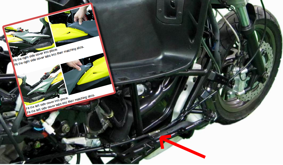

Xciting S 400i TCS
- Beiträge: 1150
Hier gabs nen Link auf ne polnische Website auf der der XC Schritt für Schritt zerlegt und wieder montiert wurde. Mit Anzugsmomenten und allem. Der funktioniert m.W. leider nicht mehr.
Schlau wär ja gewesen, diesen Spanner unmittelbar erreichbar zu machen.

So was von unmöglich, wenn man an den Versteller des Bowdenzug rankommen will, dass man den halben Roller zerlegen muss.
Verstehe ich nicht. Ich wäre auch niemals auf die Idee gekommen, genau an dieser Stelle einen Versteller des Bowdenzug's zu suchen, weil man da ja auch so gut rankommt.
Wer eine Idee hat da ranzukommen und wie man das macht, bitte mal mitteilen.
Vielen Dank
Vielen Dank

Jetzt trennt wieder das grosse S.
Für den 400i habe ich die komplette Striptease und Serviceanleitung in 14 Kapiteln auf meinem anderen Laptop wiedergefunden. Aber die Chose ist wahrscheinlich nicht 100% auf den S übertragbar.
Die Verbindung des Zuges ist an gleicher Stelle. Schön versteckt.
Die Seite mit der Anleitung gibts nicht mehr. Die hiess http://www.dealerzy.kymco.pl/xciting-400i/
Bei mir funktionierts nicht mehr.

Kymco hat sich dafür eine sehr gute Stelle einfallen lassen, um den Einsteller zu verstecken.
