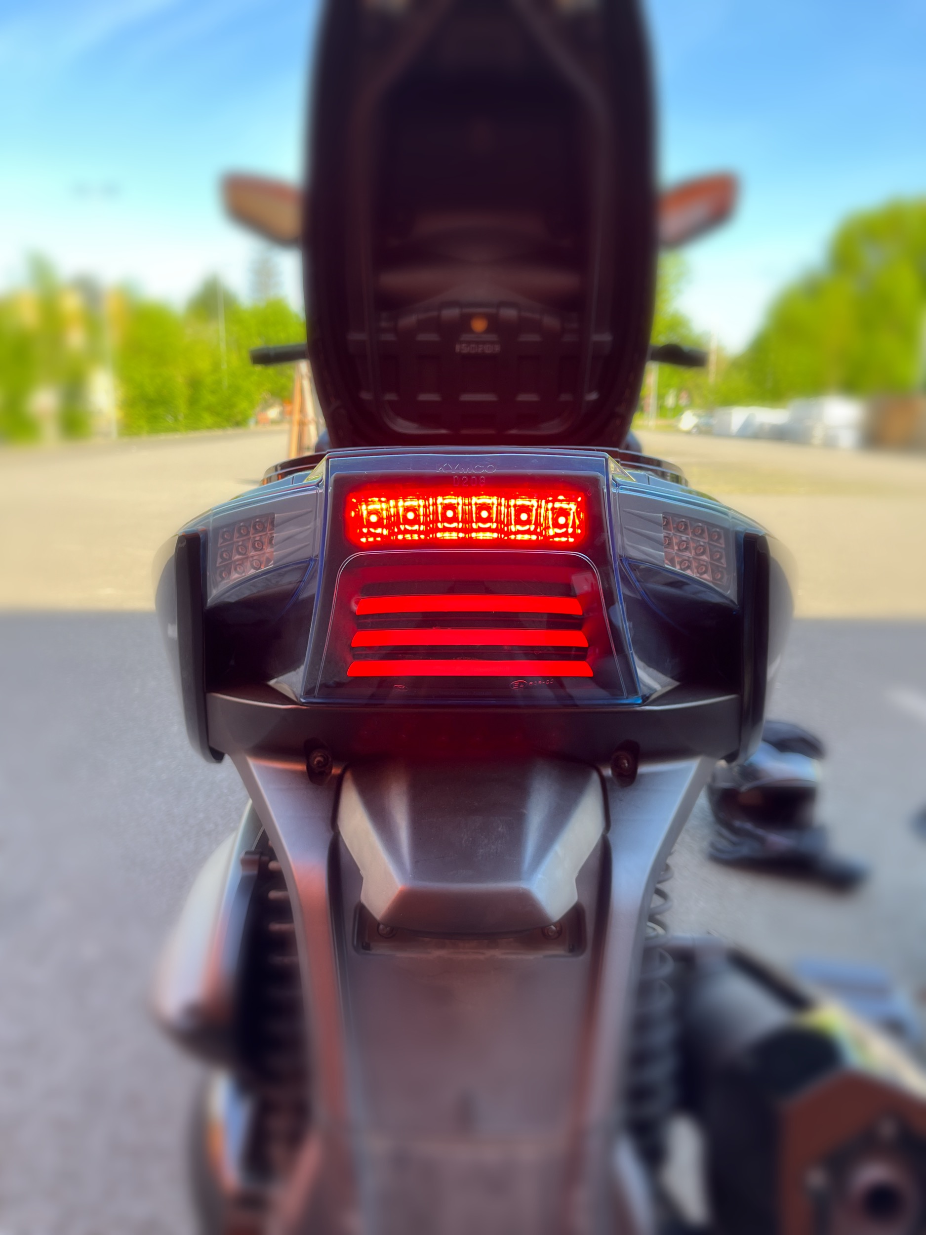

Moin Foristi,
heute brauche ich mal eure Hilfe.
Mein Bremslicht macht keinen mucks mehr. Ist mir eher beiläufig aufgefallen, aber natürlich ne Sache, die dringend abgestellt werden muss.
Egal ob rechter oder linker Hebel, kein Bremslicht.
Alles am Hobel läuft sonst wie man es kennt.
Gerade habe ich gemerkt, dass es bei Lichtschalter aus sobald ich die Zündung anmache, hinten leuchtet (Foto).
Kann es sein, dass statt das Bremslicht net mehr geht es auf „dauerleuchten“ festhängt?? 🤔
Habe das Helmfach raus und sehe keine Auffälligkeiten mit Kabeln o.ä.
Zu Hilf!

Hmmm,eigentlich keine Idee.Vielleicht mal beide Bremslichtschalter ausbauen,reinigen und 1 Tropfen WD 40 rein.Versuch macht klug.Mfg Harald

Da hängt ein Schalter . Also mal beide nacheinander abstecken und checken , wann das Bremslicht ausgeht .

Danke, Harald und MeisterZIP!
Es kam anders, aber ihr habt mich auf die Fährte geführt!
Hatte die Bremslichtschalter ausgebaut; beide i.O. Nach längerem hin und her, Leute, man glaubt es nicht: Die Bremshebel aus dem Zubehör die ich seit einigen km fahre waren am Taster der Bremslichtschalter zu kurz.
So simpel wie bescheuert, dass das dem alten Ochsen (aka dem Fahrer) noch nicht aufgefallen ist. Also dass es beim Bremsen einfach nicht mehr klickte…
Rückgerüstet auf die originalen Bremshebel. Alles funktioniert. Reklamation an den Hersteller (probrake) läuft, die wollen den Artikel (probrake Midi) erst einmal für den Xciting sperren und der Sache nachgehen.
Bin erleichtert, keine defekten Teile, Kabelbrüche, neue Heckleuchte oder was auch immer zu beklagen zu haben.. 8)
