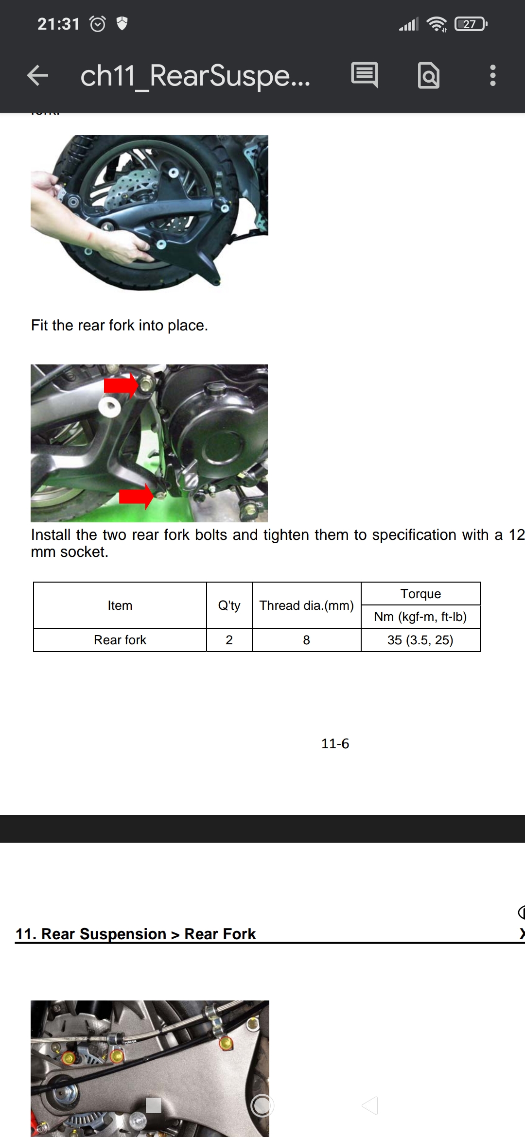

Anzugsdrehmoment
Grüße,
das erscheint mir hier recht wenig die 35NM. Muß das wirklich so sein?Aktuell: Kymco Xciting 400i 2018, Honda CBF 600

Re: Anzugsdrehmoment
für eine 8er Schraube ist das schon recht stramm. Die beiden Schrauben dienen nur zu führung der Schwinge, die müssen außer Bremsmomentabstützung und gegenmoment für das Federbein (dazu am langen hebel) nichts halten.Die Hauptlast liegt auf der Achse.
