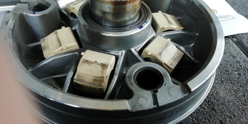

Hallo Leute ich hab heute die Dr. Pully Sportvario eingebaut mit einen neuen Malossi Riemen. Ergebnis er hört bei 144 kmh mit 5000 Umdrehungen auf zu beschleunigen. Davor lief er mit der Sportvario laut Tacho 176 KMH und beschleunigte auch wesentlich besser :roll:. Es sind auch pullys mit 14g drin. Bin jetzt ratlos was da los ist.

Ja, da stimmt irgendetwas nicht. Bist du sicher, das du die Schrauben der Vario richtig angezogen hast. Ich würde noch einmal nachschauen.
Es ist nur eine Vermutung von mir. Es kann schnell passieren, das man die Schraube der geteilten Riemenscheibe vorne nicht richtig festzieht, weil der Riemen sich einklemmt. Also beim Schraube anziehen immer die Riemenscheibe von Hand ein kleines Stück weiterdrehen.
Ich hoffe, du findest den Fehler, viel Glück

Ich schätze das ich wahrscheinlich die pullys in der Vario falsch eingelegt habe da er bei 134 kmh nicht weiter beschleunigt und bei ca 5000 Umdrehungen stecken bleibt ich finde aber auch keine bilder von der Dr. Pully Vario wo man sieht wie sie eingelegt werden. Bei den pullys für die originale Vario ist ja dieser Strich immer oben der in Richtung Mitte der Vario zeigen muss dieser Strich fehlt aber bei den pullys in der Sportvario :(

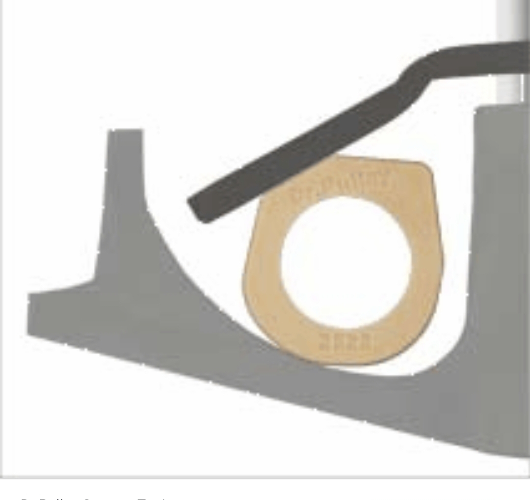

Hast du FR oder die SR ohne Flügel?
Die FR sind quasi verdrehsicher. SR kann man mit etwas gutem Willen verkehrt einlegen oder die verkannten sich wenn der Deckel der Vario beim Montieren nicht gut festgehalten wird.
Habe ein Bild von meinen FR angehängt. Das ist die Originalvario, ich denke die Pulley wird sich nicht signifikant unterscheiden beim einlegen. Das abgeflachte Ende sollte wohl immer so liegen dass es die Variomatikplatte verschieben kann.
Bild 2.
