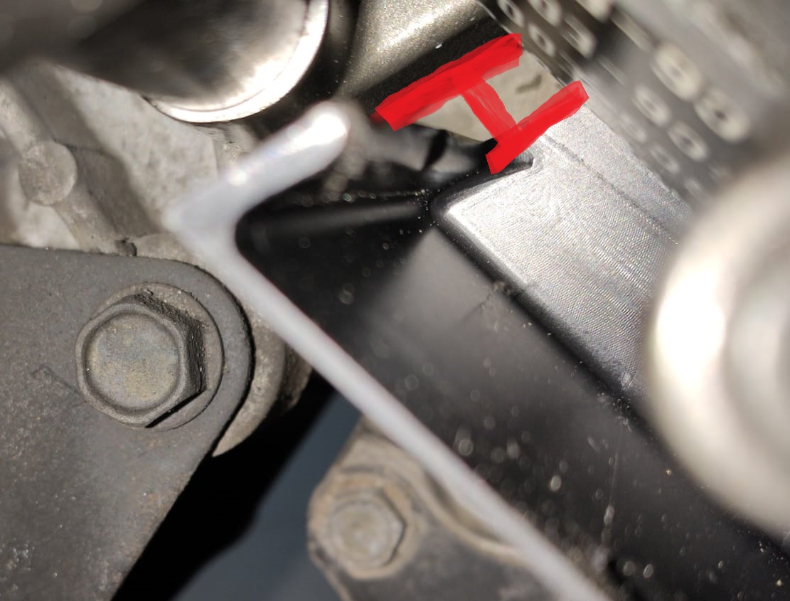

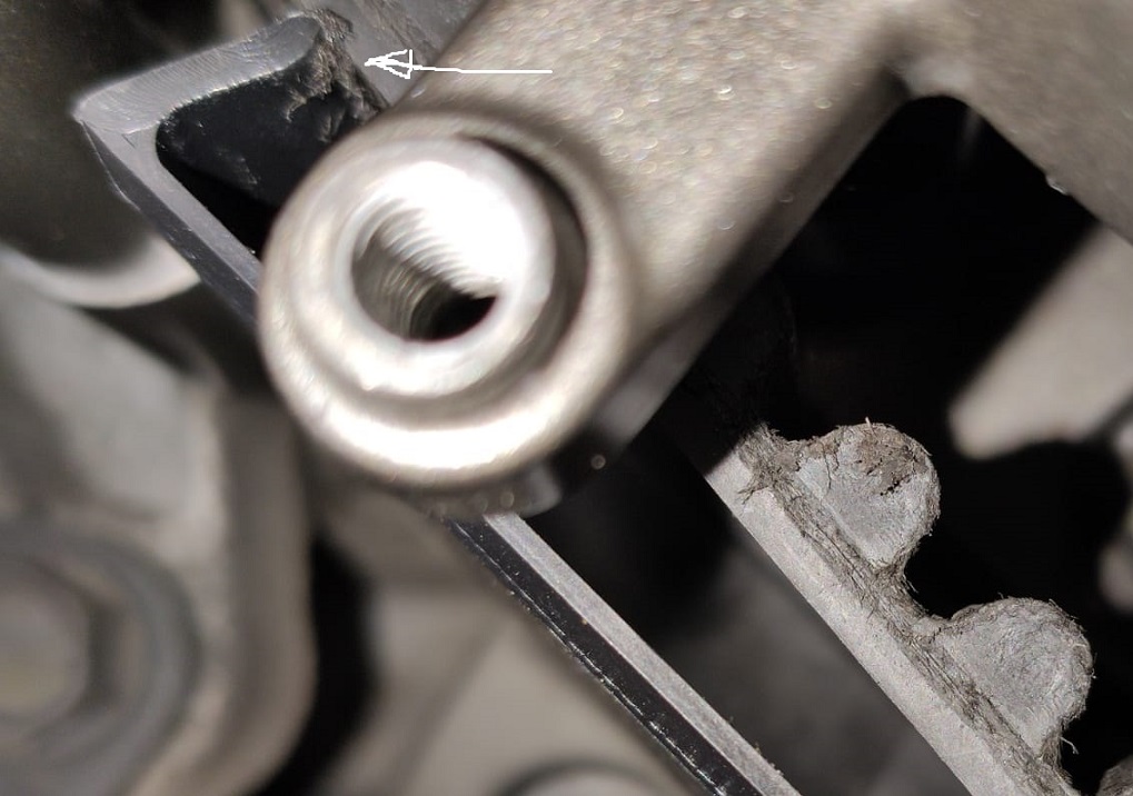

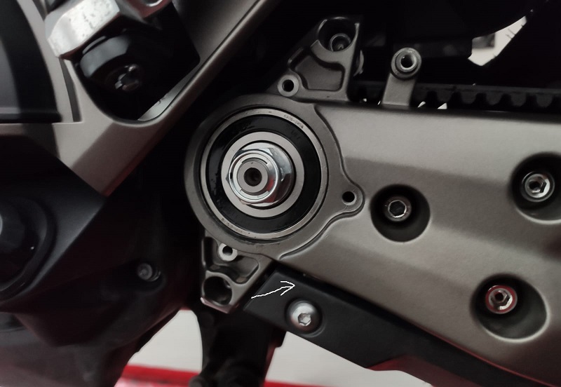

War die Woche wegen neuem Reifen in der Werkststatt. Sie sagten mir, das Sie auch einen Kunden haben der Quietscht. Die Aussage - das ist der Riemen kam sofort.
Hab heute zusammen gebaut.
Es kam ein neues Lager (SKF) rein (Bild 1). Das wird wohl auch wieder rosten. Vorn hab ich unter das Deckelchen einen O-Ring getan, aber hinten (Getriebseite) liegt das Lager offen im Sitz. Dafür hab ich es mit Hochtemperaturöl eingesaut. Das wird klebrig, ähnlich Kettenfett.
Ein neuer innerer "Kettenkasten" kam rein weil der Alte gerissen war.
Hab dann die Riemenspur eingestellt. Danach stellte ich fest, das schon wieder kein Platz zwischen Riemen und Kasten ist (Bild 2)
Der Riemen liegt auf ganzer Breite am Kasten an. Um das bei Dir zu kontrollieren brauchst Du nur den äußeren, unteren Kasten abzubauen.
Ich meine 2 Schrauben. Es sieht so aus, als hätte sich der innere, untere Kasten beim Abkühlen vom Spritzguß verzogen/verdreht. Der erste (kaputte) sah auch so aus.
Die beiden (in Fahrtrichtung) vorderen, unteren Kanten des inneren und äußeren Kastens liegen nicht auf einer Linie.
Von dem kurzen Lauf beim Einspuren hat das Plast schon wieder Abrieb.
Danach habe ich vom Kasten ca. 5mm abgeschnitten. Jetzt ist Luft (Bild 3+4). Der Riemen steht jetzt auf 18,3mm Achsmaß und hat 43Hz. Damit sollte ich gut liegen.
