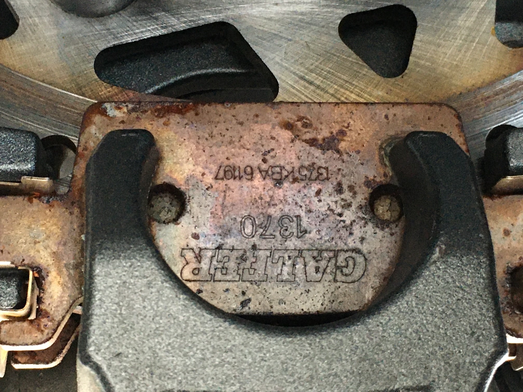

Bin gerade auf der Suche nach Zubehör-Bremsbacken hinten.
Meine (persönliche) Vermutung ist, das die Reibpaarung hinten nicht paßt.
Deswegen sehen die Scheiben so "furchtbar" aus und die Bremse bremst so bescheiden.
Weiß jemand AMTLICH die Dicke der originalen Beläge?
Vielen Dank.
Tchüß. Jens

Ab Werk? Ich denke mal hinfong duo oder so. Meine Originalen sehen furchtbar aus.
Ich habe schon welche von EBC. Damit habe ich eigentlich gute Erfahrungen. Allerdings sind diese zu vermutlich dick.
Deswegen brauchte ich die original Maße.
Trotzdem danke.
Tchüß. Jens

Hab ich mir heuer im Frühjahr eingebaut, da mir die originalen Beläge zu "schwach" waren und mir das Gequietsche auf die Nerven ging. Bin sehr zufrieden mit den neuen Belägen, bessere Bremsleistung und kein Gequietsche mehr.
Hab die originalen Beläge gerade abgemessen. Nach ca. 1.000 km Fahrleistung haben die noch eine Gesamtstärke von 8,6 mm.
lg, Werner
PS: Den Bremskolben einzufahren ist echt etwas tricky. Da ja drücken und drehen gleichzeitig gefordert ist, hab ichs zuerst mit einer großen Spitzzange versucht. Hat nicht wirklich funktioniert, also hab ich mir einen günstigen Bremskolben-Rückstell-Satz gekauft. Damit wars dann echt easy und die neuen Beläge haben problemlos reingepasst.

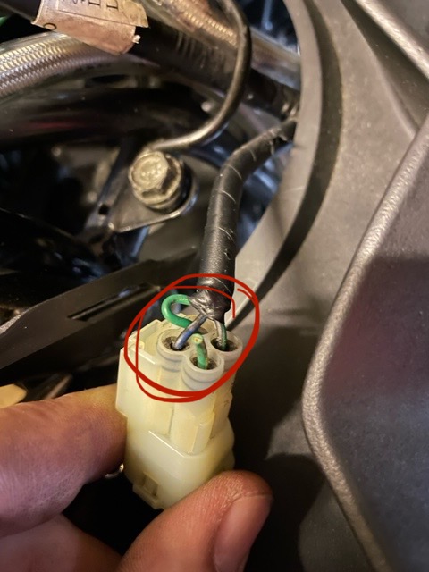

Kontrolleuchte Feststellbremse funtioniert wieder.
War ein Kabelbruch am linken Stecker 5mm Richtung Schalter hinter der Batterie von vorne gesehen.
Der Stecker sitzt auf einer Blechzunge und lässt sich nach oben abziehen. (Nachdem ich einige böse Worte verloren).
Das Kabel ließ sich nicht aus dem Stecker entfernen, habe das gute Kabel abisoliert und ein Neues angelötet quasi als Bypass.
Unter der der Lenkerabdeckung ist auch eine einfache Steckverbindung, habe ich keine Zeit dran verschwendet und den Bypass da auch angelötet und alles mit Isolierband versehen.
Der Schalter ist übrigens geschlossen, wenn die Bremse gelöst und umgekehrt.
Multimeter habe ich nicht benutzt, denn wer misst, misst Mist.
Die gute alte Prüflampe als Durchgangsprüfer hat's getan.

stell' dir mal vor, das Bremslicht hätte nach dem Kabelbruch der grünen Leitung dauernd aufgeleuchtet. :mrgreen:
PS: Die Ansteuerung der roten LED 'Break Lock' bei gezogener Handbemse ist mir immer noch nicht einleuchtend - aus dem Schaltplan für den AK550 läßt es sich nicht herauslesen, was Karl mit seinem Kabelbruch “erlebt“ hat. :roll:
