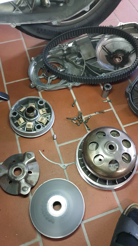

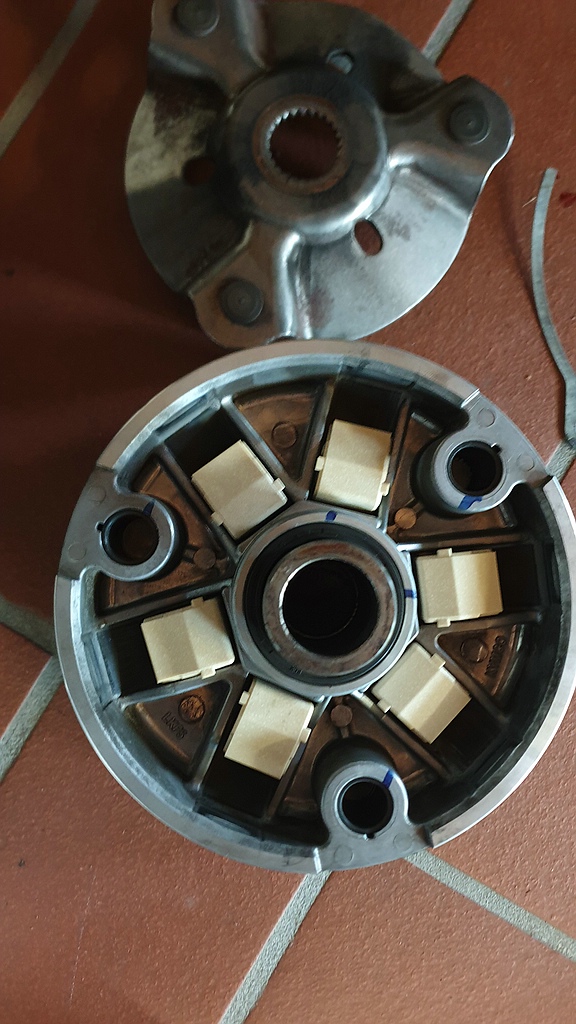

So, die Dr.Pulleys Rollen (11er) und die Gleitstücke bekommen und eingebaut. Einbau mit Werkzeug holen und aufräumen ca. 45 Minuten. Ganz easy. Nur das Haltewerkzeug für das Anhalten der Riemenscheibe war einbisschen tricky es richtig einzustellen bzw. hinzuhalten ohne, dass es wieder abrutscht. Habe den Hauptständer benutzt um gegenzuhalten mit dem Haltewerkzeug und die 23er Nuß mit Verlängerung aufgemacht.
Ob bei mir schon (wie bereits von einem anderen User erwähnt, dass bei ihm schon 11er drin waren) 11er drin waren, kann ich nicht beurteilen, da auf den Rollen nichts draufsteht. Ein paar bilder habe ich gemacht.
War seit dem Einbau erst ca. 20 km unterwegs. Meinem Empfinden nach, geht der Roller jetzt so ab 50/60 km/h merklich besser. Man ist ruck zuck auf 110+ km/h. Aus dem Stand habe ich noch keinen Unterschied in der Beschleunigung bis ca. 40/50 km/h gemerkt. Aber schlechter ist mit den 11er definitiv nichts geworden. Auch die Endgeschwindigkeit ist besser geworden. Erreiche jetzt immer mühelos 145 km/h und dann dauert es bis ca. 155 km/h, aber er schafft sie (ohne Windschatten).

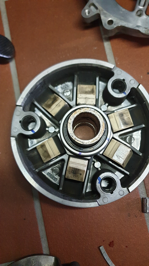

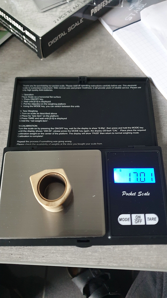

Hallo MichiJ,wiege doch mal die alten Rollen dann siehst Du welche drin waren.Habe auch die 11 zuhause liegen aber noch keine Zeit gehabt zum einbauen.Deine V Max von 145 überschreite ich schon mit den Serienrollen.Und die Steigerung auf 155 erreiche ich auch problemlos mit den Serienrollen.Hoffe nur,dass ich mit den Pulley 11er nichts falsch gemacht habe.Vielleich komme ich morgen zum Einbau.Mfg Harald
- Beiträge: 48
- Registriert: 16.08.2021, 16:05
- Danksagung erhalten: 5 Mal
Re: Dr. Pulley,s
Habe leider keine Möglichkeit sie zu wiegen, sonst hätte ich es schon gemacht.

ich habe heute festgestellt dass mein xc400i 17gr Pulley,s hat.
Der Roller erreicht momentan ca. 155-157kmh laut Tacho und kommt bei der Geschwindigkeit mit der Drehzahl nicht an 7000u/min.
Egal wie man beschleunigt der Motor kommt nicht auf volle Leistung die beim XC400i bei 7500U/Min. liegt. bleibt bei ca. 6000U/Min
Welche Drehzahlen habt ihr bei der Beschleunigung bzw top Speed?
Werde morgen die 15Gr. Pulley's bestellen.

so, die Techpulley's sind seit paar Tagen drin, bin sehr zufrieden, habe vorher, von Vorbesitzer noch 17gr. aber Dr.Pulley's gehabt.
verbrauch seit 300km. 4,4l V-Max 165 laut Tacho.
