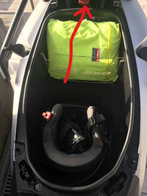

ich hab mir vor ein paar Wochen einen AK550 als Vorführer von einem Kymco Händler/Werkstatt gekauft.
Der Roller hatte gut 1000 Km drauf und ist BJ 2018.
Der Händler hatte bereits Updates eingespielt und Kabelbaum gemacht wegen den Stromproblemen. Zusätzlich hat der Händler gleich einen Hauptschalter im Handschuhfach verbaut und auch dringend zur Benutzung geraten.
Damit bin ich jetzt auch ein paar Wochen gut gefahren. Jetzt ist der Roller übers Wochenende vom Strom getrennt in der Garage gestanden.
Heute morgen am Weg zur Arbeit glauch ich seh nicht recht! Der Gesamtkilometer steht auf 8(!)Km, ebenso die Zähler für Service, Öl, Riehmen.
Jetzt stellen sich mir natürlich folgende Fragen:
Hatte der Roller wirklich nur rund 1000 Km? (Der Händler hatte ein Fahrtenbuch für den Vorführer, vielleicht aus diesem Grund?)
Wie schaut sowas denn rechtlich aus? Wie kann ich einen Roller je wieder verkaufen wenn ich keine zuverlässigen KM angeben kann?
Wie kann ich den Händler zu Nachbesserung verpflichten?
Ist das eine Sache die man reparieren kann? Oder ist es möglich dass das "einfach so ist" dass der Roller seine KM vergessen kann?

Also am Batterietrennschalter kann es eigentlich nicht liegen. Ich habe ebenfalls einen verbaut und meine AK "erinnert" sich an ihre Daten. 1000 km bei Bj 2018 halte ich allerdings für unrealistisch. Die Daten liegen im EEPROM, die mit einem normalen Diagnosegerät wie OBD nicht zu verändern sind. Sollten die KM verändert worden sein so hat er sich strafbar gemacht, das allerdings zu beweisen ist nicht so einfach. Ich würde erstmal zu einem anderen Kymco-Händler fahren und die AK begutachten lassen. In einem anderen Forum (Deutschlandroller) allerdings habe ich gelesen das dieser Fehler mit dem eigenständigen Zurückstellen der Kilometerleistung nach Batterieunterbrechung für mehrere Monate (3 Monate) bei manchen dieses Phenomen aufgetreten ist und nicht nur bei der AK sondern auch bei der Downtown 300i.

Sowas kenne ich von vielen Herstellern .
Es kommt selten vor , aber es kommt vor . Manipulation scheidet aus , weil der Reset ja bei dir zu Hause passiert ist .
Inwiefern das schonmal passiert sein kann , das ist durchaus möglich , aber keiner weiß es .
Die Idee mit dem HU-Bericht ist durchaus sinnvoll, aber was , wenn da alles OK ist ?
Man kann die Betriebsstunden des Fahrzeugs mittels OBD auslesen , aber nicht die km .
Es gibt oft Vorführer , die wenig gelaufen haben . Ich habe meinen NDT350 damals auch nach drei Jahren mit 1500km abgegeben .
Reparieren kann man sowas nicht , außer den Tacho zu tauschen ( die ECU zeigt halt nur die Betriebsstunden , der Tacho den km-Stand ) .

- Beiträge: 616
- Hat sich bedankt: 86 Mal
Re: AK550 mit Batterietrennschalter - KM Zähler resettet sich?!
HI,
hier ein Foto mit der OBD-Buchse unter dem Sitz: Da das Kymco DIagnosegerät scheinbar nicht über einen OBD-Stecker verfügt sondern über einen 4 Poligen Adapter (Teilenummer: 36205-LGC6-E00)
werden wohl nur 4 Kabel vom Stecker zum Diagnosegerät durchgeleitet. Da das Gerät die Spannung vom Roller bekommt sind 2 Drähte schonmal für +12V und Masse besetzt. So sind vermutlich die beiden anderen Adern für CAN high und CAN low benutzt. Damit wäre das Protokoll klar und man könnte mit der passenden Software die verfügbaren Signale auslesen. Für eine paar Standardsignale habe ich das ja schonmal gemacht wie Drehzahl usw. Der schwarze Stecker vom Adapter wird wohl beim AK nicht benutzt.
Fahrzeugspeziefische Belegung anderer Pins und damit auch ein mögliches anderes Datenformat scheidet für den Roller wohl aus.
Hier gibt es eine Software die man vielleicht auch für Kymco anwenden kann, wenigstens für die Diagnose. müsste man mal ausprobieren, ich habe leider kein Android-Gerät greifbar. --> https://tuneecu.net/index1.html
Sonstige OBD Software zur Fehleranalyse gibts als Freeware ja wie Sand am Meer
