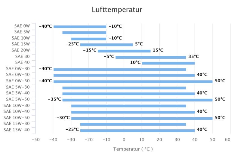

Bei der 1000er Inspektion wurde bei mir auch 10W50 genommen und das bei der Kymco Werkstatt.moldo29 hat geschrieben: 06.09.2019, 16:59 Witzig ist, dass in der Bedienungsanleitung die man bei einem Österreichischem Händler downloaden kann ein 10W50 steht. Also denke ich mal, 5W50 oder 10W50 gibt sich nicht viel.
Bildquelle: www.motoroel-test.com
Bei Minustemperaturen fahre ich eh ab -10° nicht mehr.
