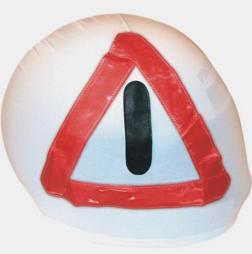

Moin Alaska,
ich hab leider keine Ahnung, ob es da eine relaisfreie Lösung gibt.
Ich selbst nutze folgende Lösung, um im Fall einer Panne andere
Verkehrsteilnehmer auf mich bzw. auf die Pannensituation aufmerksam
zu machen.
:shock:
Gibt es für kleines Geld bei Louis und Co. Vielleicht wäre das ja auch was
für Dich? Funktioniert auch unabhängig davon, ob die Batterie oder die
Rollerelektrik noch funzt.

Ist ne gute Idee Danke
