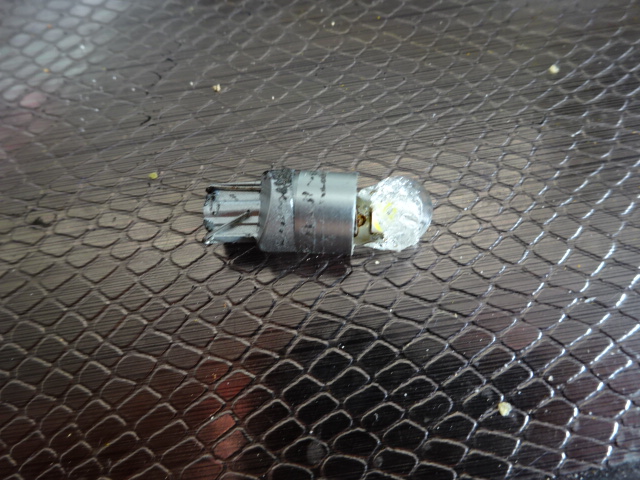

Hallo , habe den Fehler gefunden es war die Birne im Helmfach :shock: . Die Birne ist vollkommen Verschmort gewesen hat wohl dadurch den kompletten Stromkreis damit in mit leidenschaft gezogen. Wenn man die Birne bewegt hat spielte das Cockpit verrückt, Birne raus und nicht mehr Blinkte oder Drehte falsch , starten über E-Starter wieder ohne Probleme möglich. Mache jetzt keine Birne mehr rein! Nur warum erklärt sich mir leider nicht.
Gruß und Danke

Die Glühbirne im Helmfach war das erste was ich in meinem Yager damals rausgeschmissen habe. Einmal nicht aufgepasst, die Sitzbank nicht richtig geschlossen, na dann hast du 3Tage später deinen Spaß. Klar im Cokpit leuchtet auch noch eine rote Lampe, die habe ich aber öffters übersehen.
Habe mir dann an den freien Steckplatz der Lampe einen Voltmeter angebaut da habe ich mehr davon gehabt als von dieser Funzelbirne.
