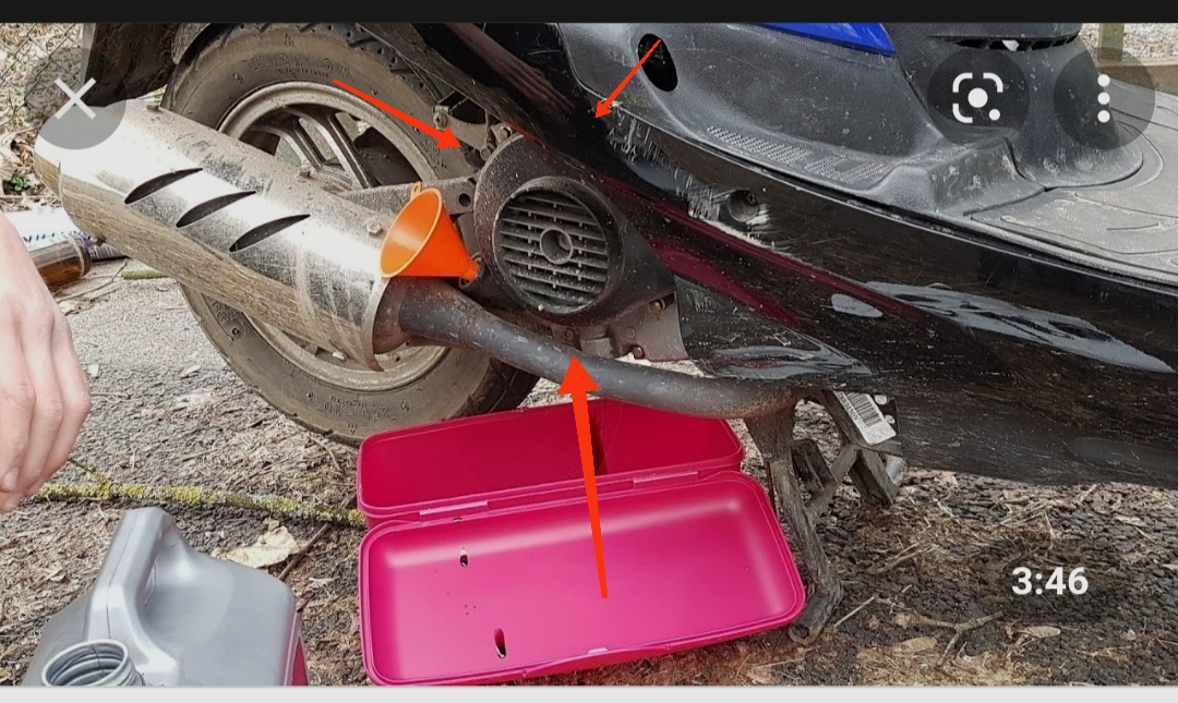

Mein Roller Kymco yager gt 50 (17500km) verliert öl.
Das öl ist oberhalb und unterhalb von Lüfterkasten. Ich nehme an dass es oberhalb irgendwo kommt weiss aber nicht wo. Ich hänge ein Bild da wo die Pfeilspitzen zeigen ist voll mit öl

Ich tippe mal auf den rechten KW-Simmerring . Das Öl wird durch das Lüfterrad überall hin geschleudert .
