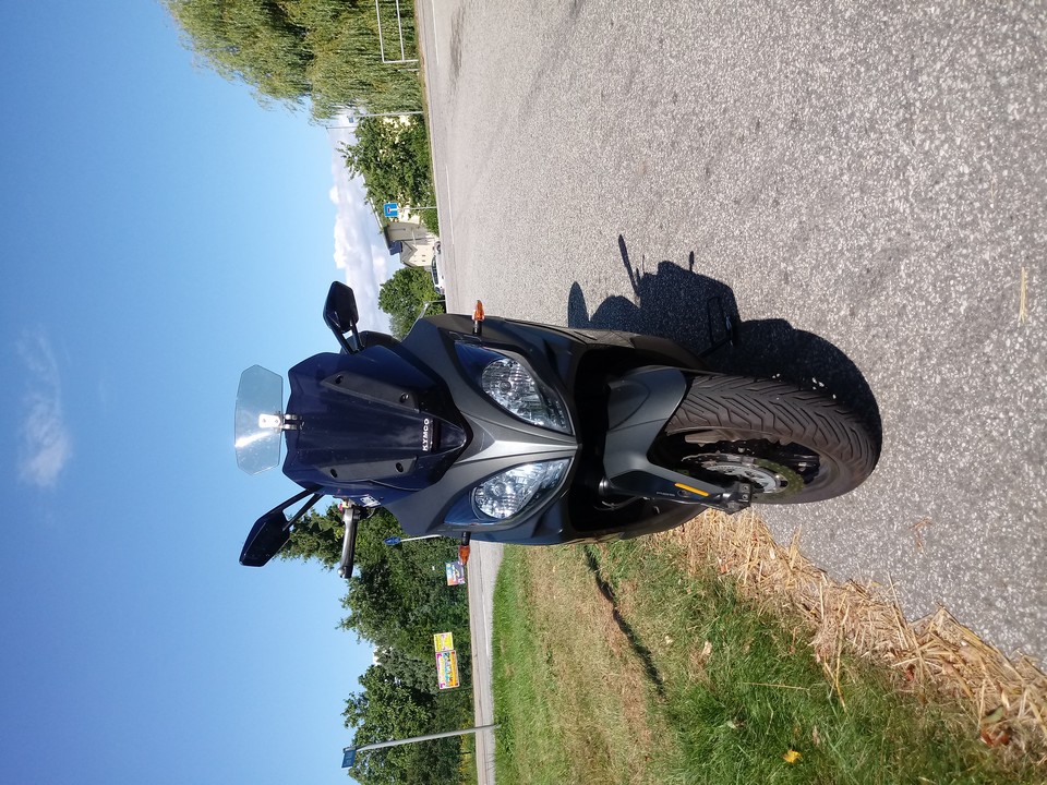

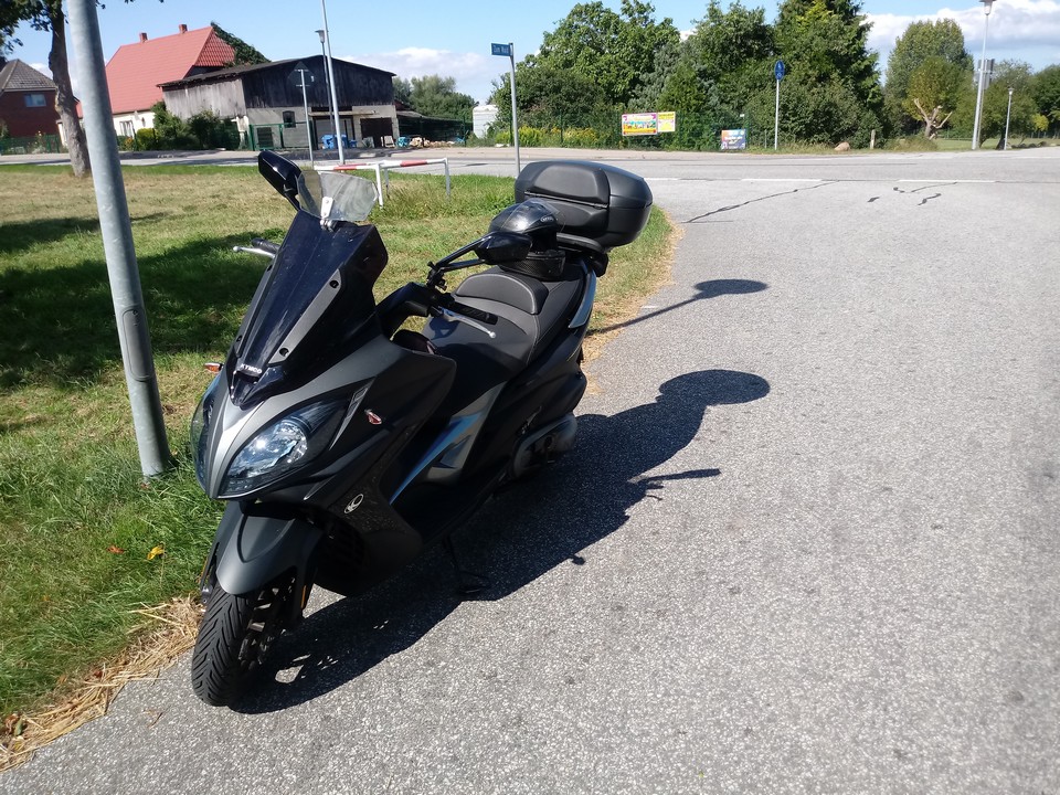

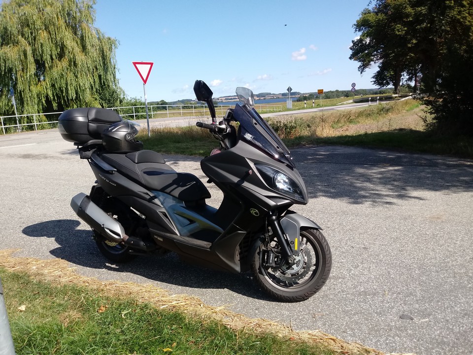

Hallo.
Ich habe das Problem vorerst mit meinen Blinkern so gelöst.
Habe jetzt 21 Watt Halogen Verkleidungsblinker montiert.
Wie ich heraus gefunden habe ohne das Blinker Relais zu wechseln würden auch 10 ( 11) Watt Blinker
wegen der Blinkfrequenz ( Blinkschnelligkeit ) funktionieren.
Bei Led Blinkern müßte ein Lastunabhängiges Blinker Relais verbaut werden, oder bei jedem Blinker ein Wiederstand zwischen montiert werden.
Ich habe die Blinker mit Sprühfolie lackiert weil ich die jederzeit wieder abziehen kann.
Falls der Tüv es in 2 Jahren bemängelt.
Hier noch 3 Bilder wie es jetzt aussieht. :wink:
LG. Holli :wink:
Zuletzt geändert von hollixxl am 06.09.2022, 12:49, insgesamt 2-mal geändert.
Meldet Euch würd mich freuen.
LG. Holli

Ohne die Leistungsaufnahme der Blinker zu kennen, was sagen mir denn die 21Watt? Ist das weniger oder mehr als die Originalen?
Uuund von den 3 Bildern gibt es nur eines.. :mrgreen:
Grüße Ferdi

Ferdi7_3 hat geschrieben: 05.09.2022, 20:17 Uuund von den 3 Bildern gibt es nur eines.. :mrgreen:
Hm, gestern waren's noch drei...

Hallo.
Soweit ich mich erinnere sind die originalen Blinker auch 21Watt.
Steht unten auf dem Blinkerglas.
Meine habe ich ja schon lackiert sonst hätte ich nochmal geguckt.
Hier noch die beiden anderen Bilder.
LG.Holli :wink:

Aaah, jetzt ergibt das für mich Sinn. Du schriebst Blinker mit Sprühfolie angemalt zu haben und ich dachte, warum pinselt der die neuen Blinker gleich an und wo.. 🙈
War mir bei dem Foto der Front auch nicht aufgefallen, dass ja die originalen Blinker „wegfoliert“ sind. 🙈
Ergebnis für mich echt top Holli!
Bin schon mal darauf gespannt, wenn der erste von uns auch die Hauptscheinwerfer (und durch was dann) ersetzt.. 😅
