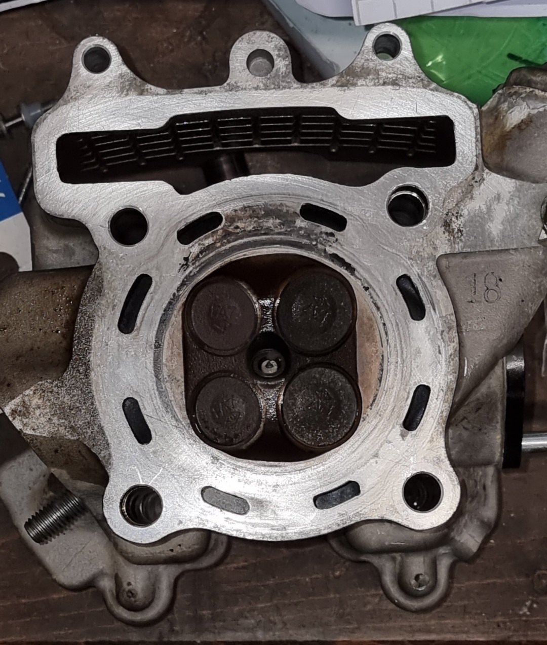

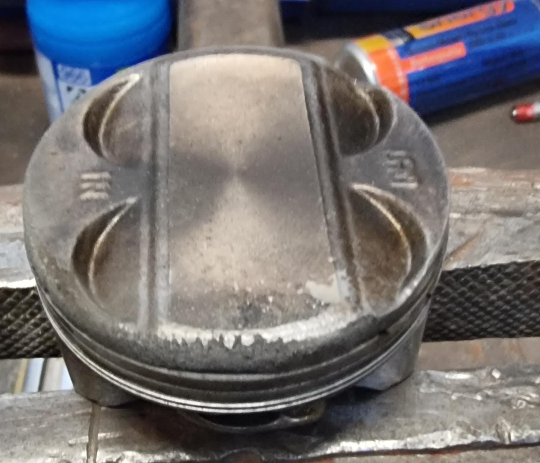

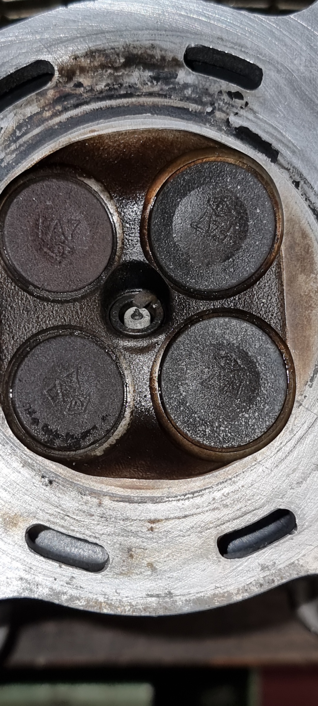

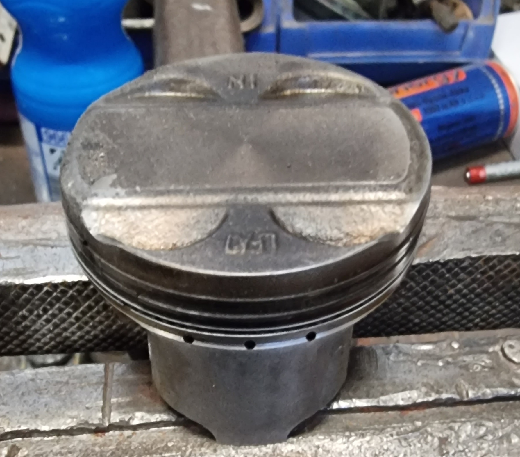

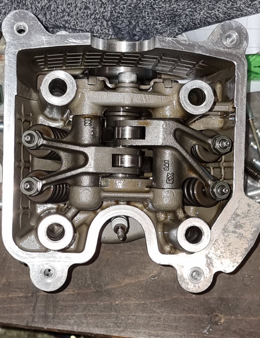

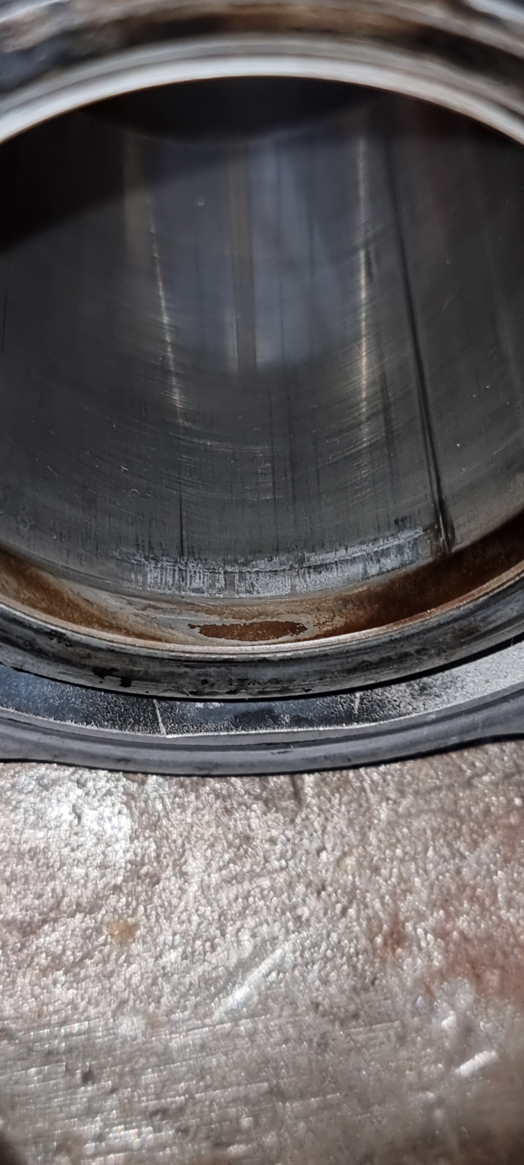

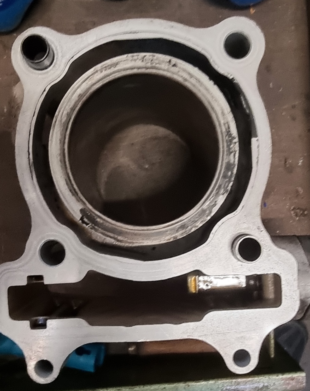

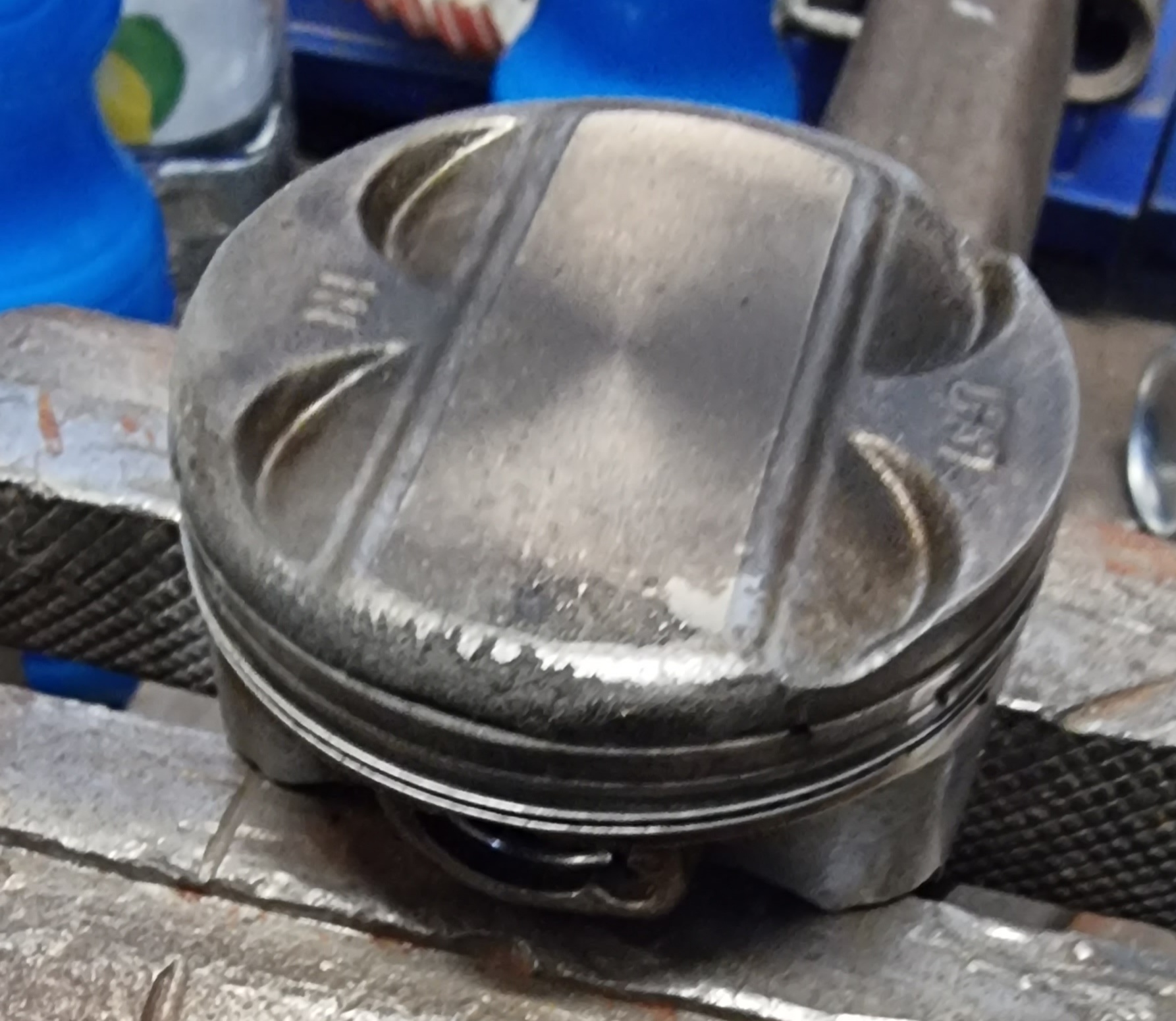

Habe das Problem gefunden.
Zylinderkopfdichtung hat sich verabschiedet und dadurch entstand dieses blubbern im kühlkreislauf beim zwischen Tank.
Der Kolben hat sich auf einer Seite stark abgenutzt.
Die Kolbenringe haben sich fest gefressen.
Im Zylinder habe ich einen leichten Abrieb.
Kann ich den Zylinder hohnen lassen oder soll ich direkt einen neuen Zylinder + Kolben verbauen?
Wie schaut es aus mit einen größeren Zylinder, bringt der was oder ist es rausgeschmissenenes Geld?
Welchen Zylinder soll ich nun verbauen?

- Beiträge: 17760
- Hat sich bedankt: 1426 Mal
Re: Diverse Probleme mit mein downtown
WOW , beim DT noch nie so gesehen !!!
Also : Kopf würde ich planen lassen , aber nur minimal .
Zylinder und Kolben/Ringe müssen erneuert werden , Übermaß gibt es nicht .
Ich habe noch einen Zylinderkit hier , bei Interesse einfach pm .
