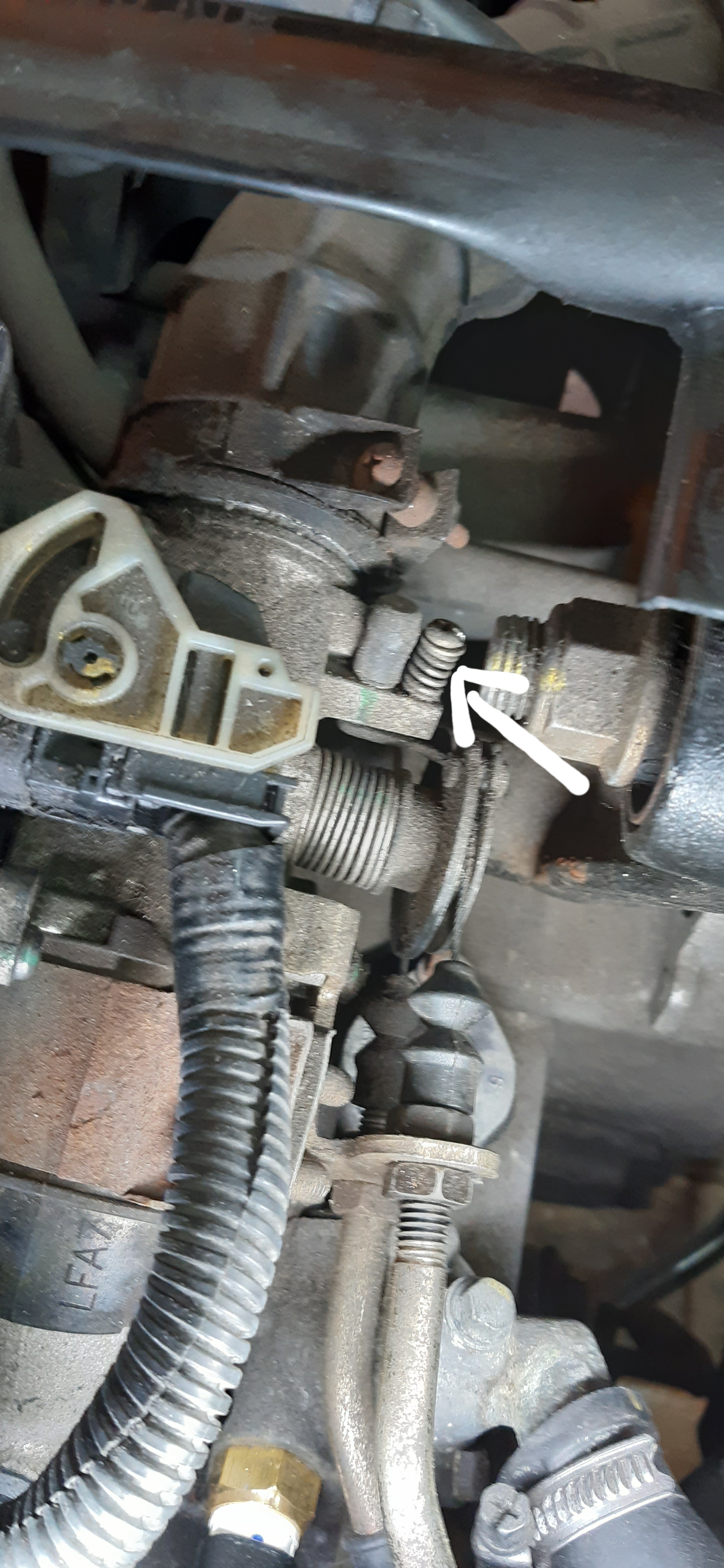

Reden wir von der gleichen Schraube, ich habe hier mal ein Bild hochgeladen

Foto
Foto
Foto
Beiträge: 17244
Hat sich bedankt: 1170 Mal
Danksagung erhalten: 1802 Mal
Re: Kymco Downtown 125i ABS springt nicht an
Genau die und auch die daneben , beide dürfen NIE verstellt werden .

Die rechte Schraube war immer komplett rausgedreht und der Roller lief so immer ohne Probleme.
Ich kann sie wieder zurückdrehen, aber besser wird es dadurch auch nicht.

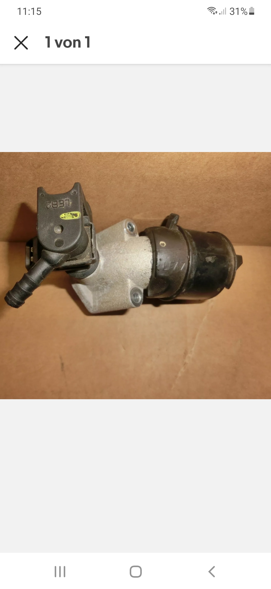

Wir reden vo n dieser Einheit, richtig ?
Beiträge: 17244
Nein , von dem Bauteil , wo die Einstellschrauben dran sind .
Das Foto zeigt den Ansaugstutzen mit dem Einspritzventil .
Die Einspritzeinheit kann man einfach einbauen und dann TPS und ABV resetten , das geht auch ohne Diagnosegerät , wurde hier bereits mehrfach besprochen .
