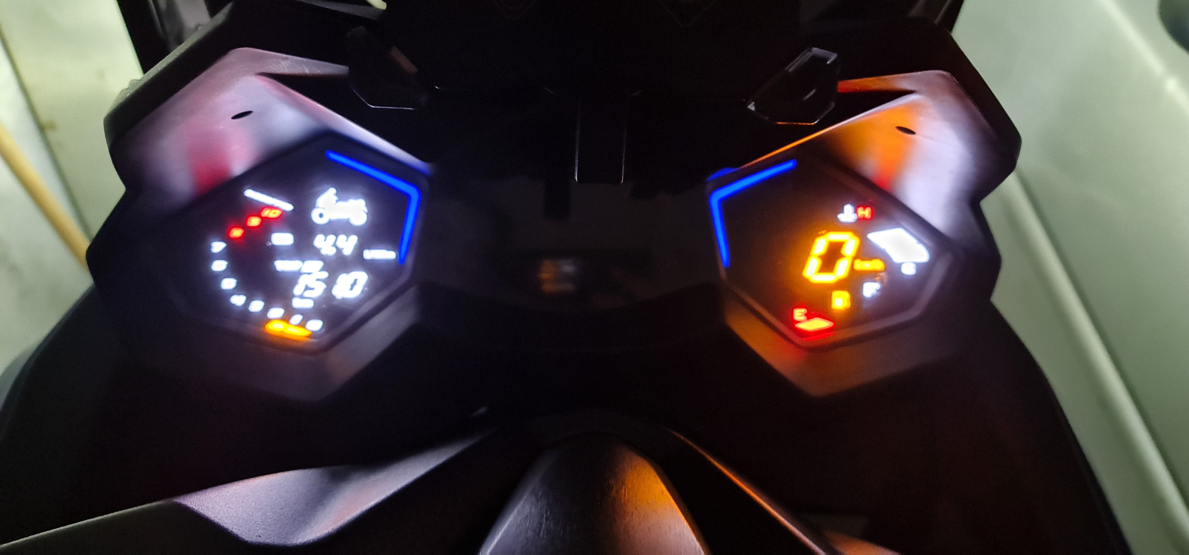

Hallo, ich habe seit dem ich das moped habe ein Problem mit Noodoe.
Sobald ich das erste mal verbunden bin mit Noodoe schaltet sich in kurzer Zeit die hintergrundbeleuchtung von Noodoe aus.
Starte ich den Motor neu ist alles ok auch über längeren Zeitraum.
Es ist wirklich nur die hintergrundbeleuchtung was nicht funktioniert denn das Bild oder das Display funktioniert.
Ohne pairing bzw wenn das Handy mit Noodoe nicht verbunden ist gibt es auch keine Probleme mit der hintergrundbeleuchtung also kann es sich nur um ein Software Problem handeln?
Habe im Google Playstore gelesen das noch jemand das gleiche Problem hat aber ob es nun ein Software Problem oder ein Hardware Problem ist weiß ich nicht.
Also, sobald ich das moped Neustarte ist die hintergrundbeleuchtung sofort da.
Neu pairen und resetten hab ich alles probiert.
Gibt es eventuell noch eine andere mit dem gleichen Problem?

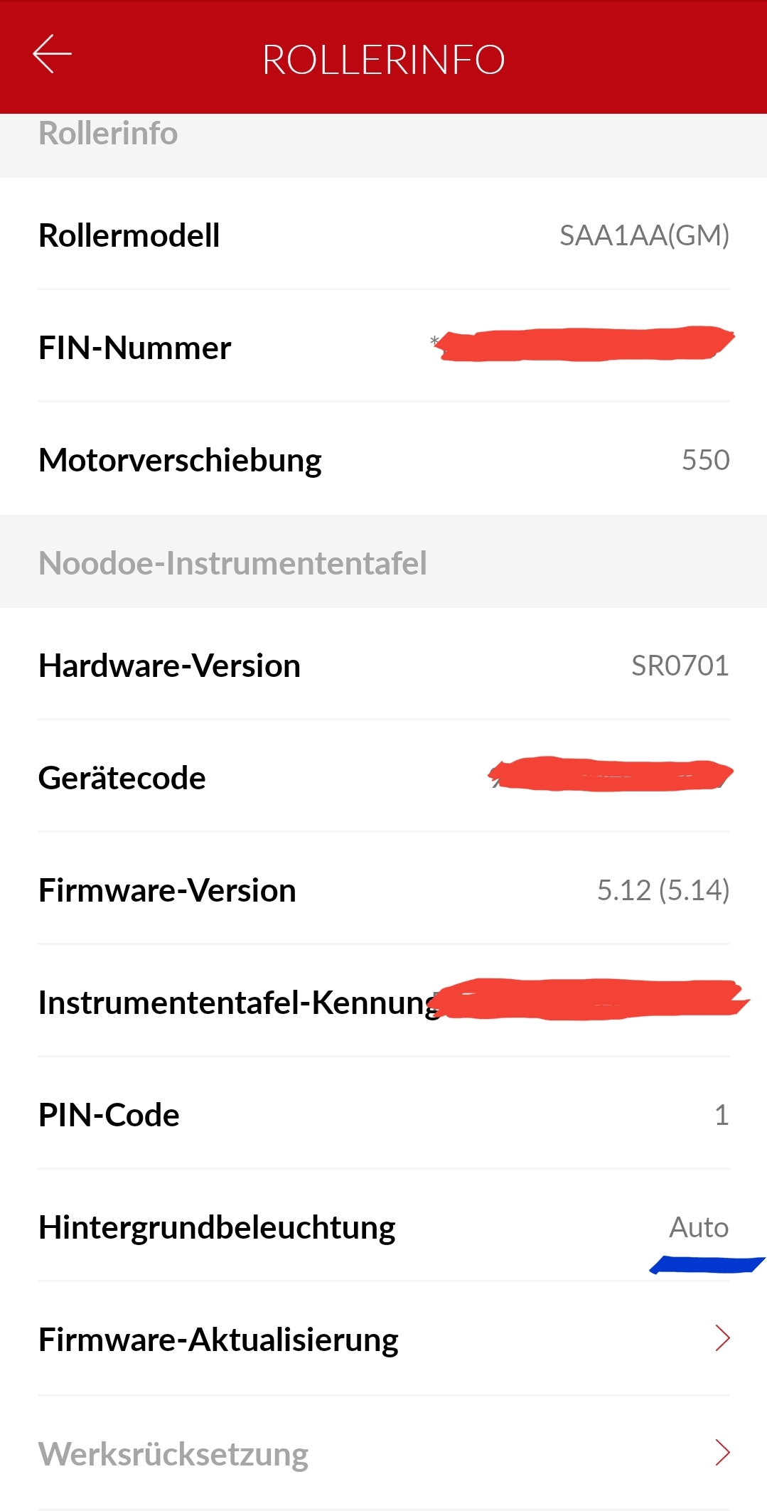

Da bin ich ja beruhigt, dachte schon bei mir wäre was kaputt
Ich hab den Support von Noodoe angeschrieben und anscheinend kennen die das Problem nicht. Ein Kymco Service in meiner Nähe soll sich das Problem anschauen.
Mit der automatischen Helligkeit habe ich es probiert aber besser ist es nicht geworden.
In der App unter Rollerinfo ist hintergrundbeleuchtung mit "Auto" angegeben und dies kann ich auch nicht ändern.

NEiiiiiin,
nicht bei Rollerinformation, sondern im Menüpunkt da drüber "PRÄFERENZEN".
Dort dann unter "Automatsicher Anzeigehelligkeit".

Ja genau dort hab ich es auf volle Helligkeit ja gestellt und trotzdem geht die hintergrundbeleuchtung ausRollerTobi hat geschrieben: 03.05.2021, 14:35 NEiiiiiin,![]()
Hab mir schon überlegt ob ich nicht das Kabel raussuche und an Zündungsplus anklemme damit die Beleuchtung immer an bleibt
Jetzt hab ich gesehen das die miteinander gekoppelt sind also die
"Automatischer Anzeigehelligkeit" und "Hintergrundbeleuchtung"
