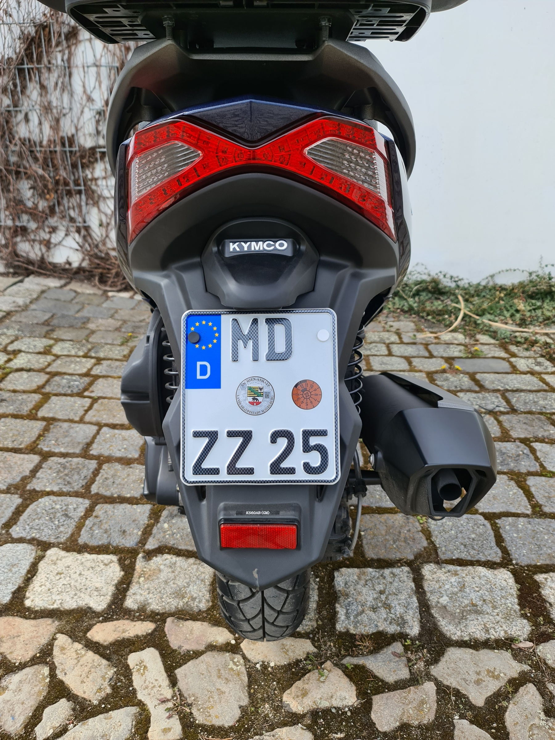

- Beiträge: 231
- Hat sich bedankt: 45 Mal
- Danksagung erhalten: 27 Mal
Re: Kennzeichengröße X-TOWN 300i
Ich habe mal ein Bild von meinen Kennzeichen.
Nun sagt mal was, erlaubt oder nicht?
Ich weiß nicht wie drei verschiedene Stellen, Zulassungsstelle, Schilderbude und Kymco Händler nichts merken.
- 20201123_140957.jpg (719.13 KiB) 3066 mal betrachtet
