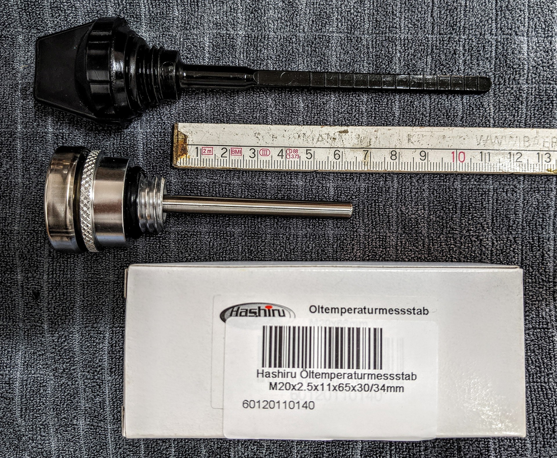

hab den Öltemperaturmessstab bei Polo erstanden (Art.-Nr.: 60120110140)
Offensichtlich war das wohl der letzte, ich finde ihn jedenfalls jetzt nicht mehr im Shop
Der Stab ist schon wesentlich kürzer als der Originalstab (ca. 4cm), passt aber genau in die Gewindeöffnung.
Ciao aus Lübeck
Ciao aus Lübeck

Reicht vollkommen aus, Ölstand musste eh mit dem Originalmeßstab prüfen.
Öltemperatur im Winter ca. 90grd im Sommer kann es schon mal 110grd werden.
Betriebstemperatur 80grd etwa nach 12 bis 15 km erreicht.

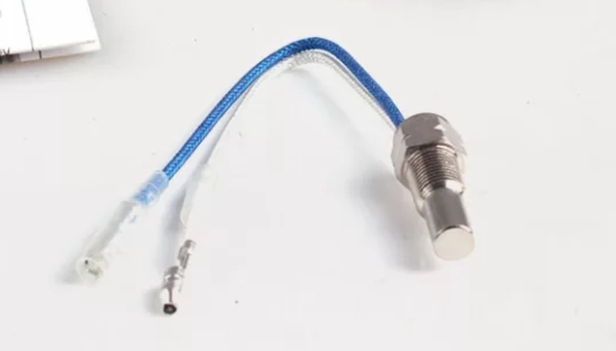

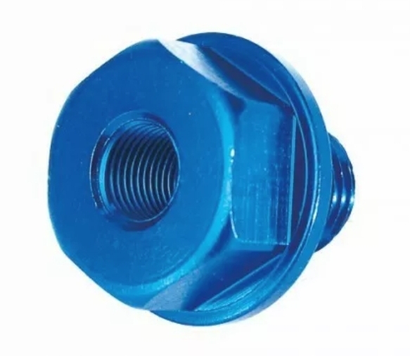

Könnte man nicht die Temperaturmessung von einem der beiden ablassschrauben abgreifen mittels einem sensor und digital nach vorne per Kabel verlegen?
Natürlich in der passenden gewinde Größe.

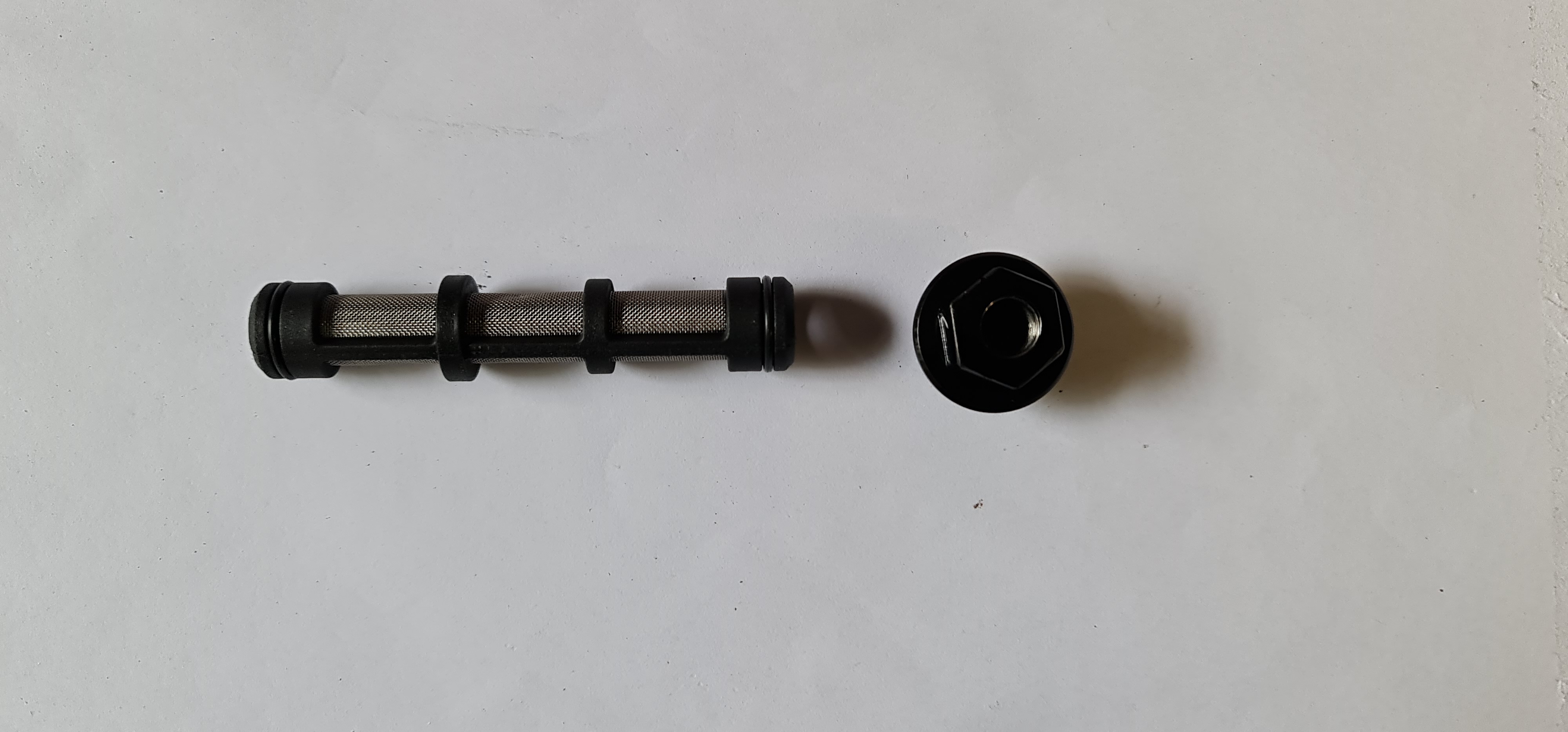

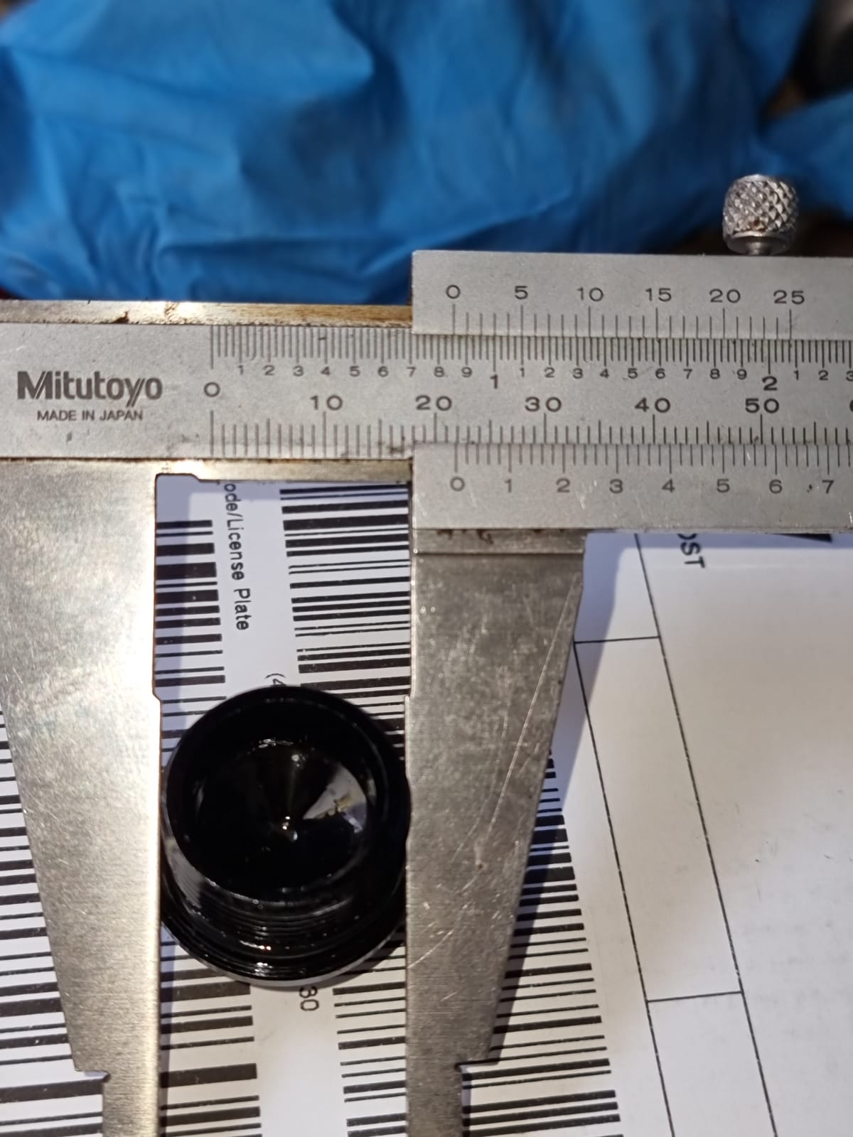

Ich habe am Samstag Öl Wechsel vorgenommen und mir die Ablassschrauben mal genauer angesehen. Möglich ist es dort die Öl ablassschraube gegen eine Adapterschraube von Koso zu tauschen. Trotz allem muss die neue schraube auf die alte Gesamtlänge mit Filter angepasst werden.
1,5 ist die Steigung der schraube.
- Screenshot_20210503-144010_eBay.jpg (99.2 KiB) 2429 mal betrachtet
- IMG-20210501-WA0002.jpg (160.43 KiB) 2429 mal betrachtet
- IMG-20210501-WA0000.jpg (180.63 KiB) 2429 mal betrachtet

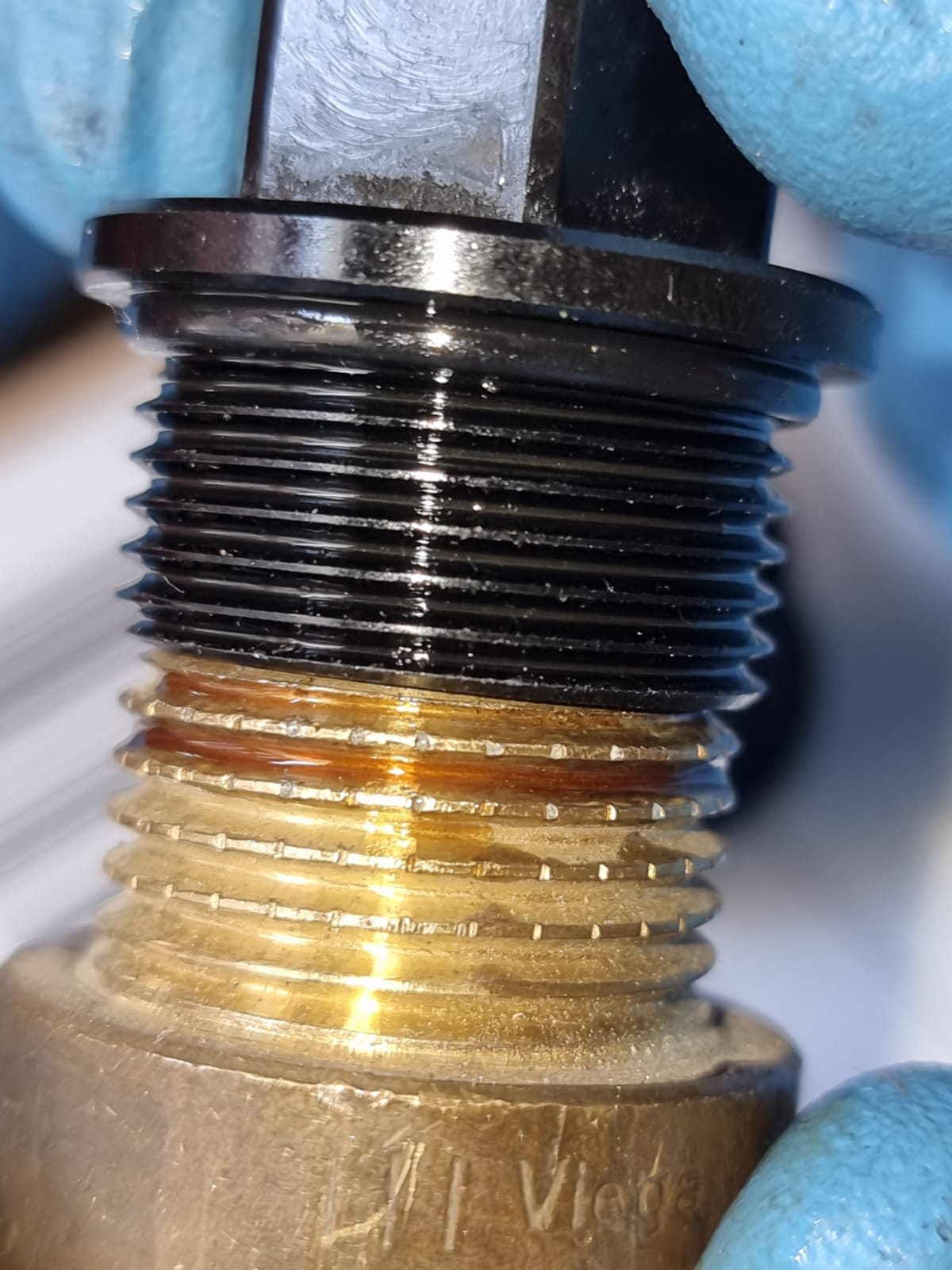

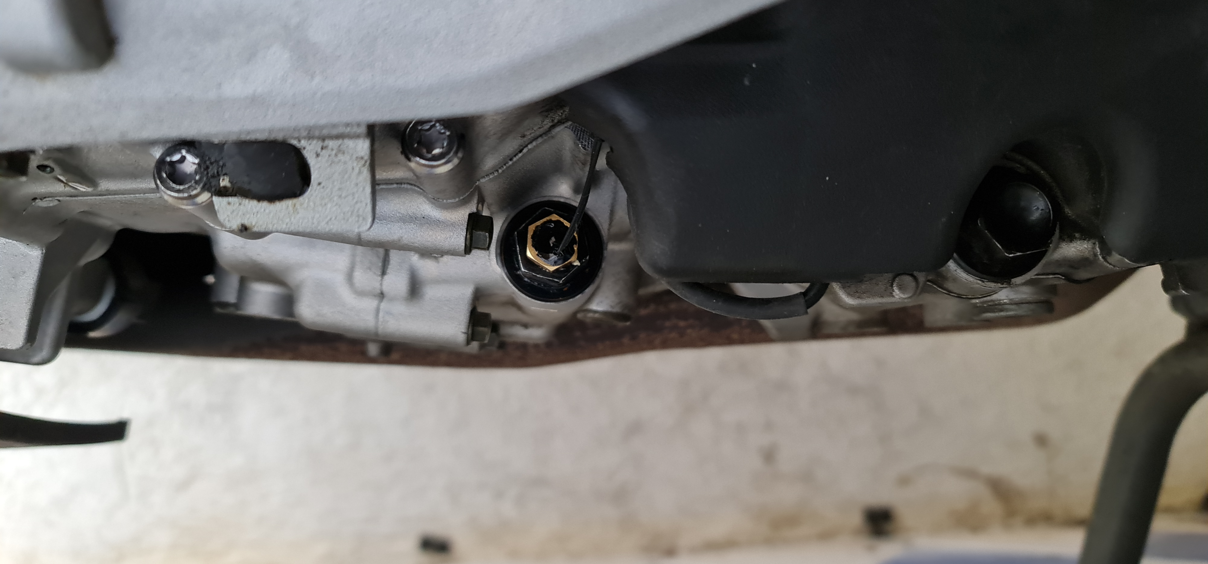

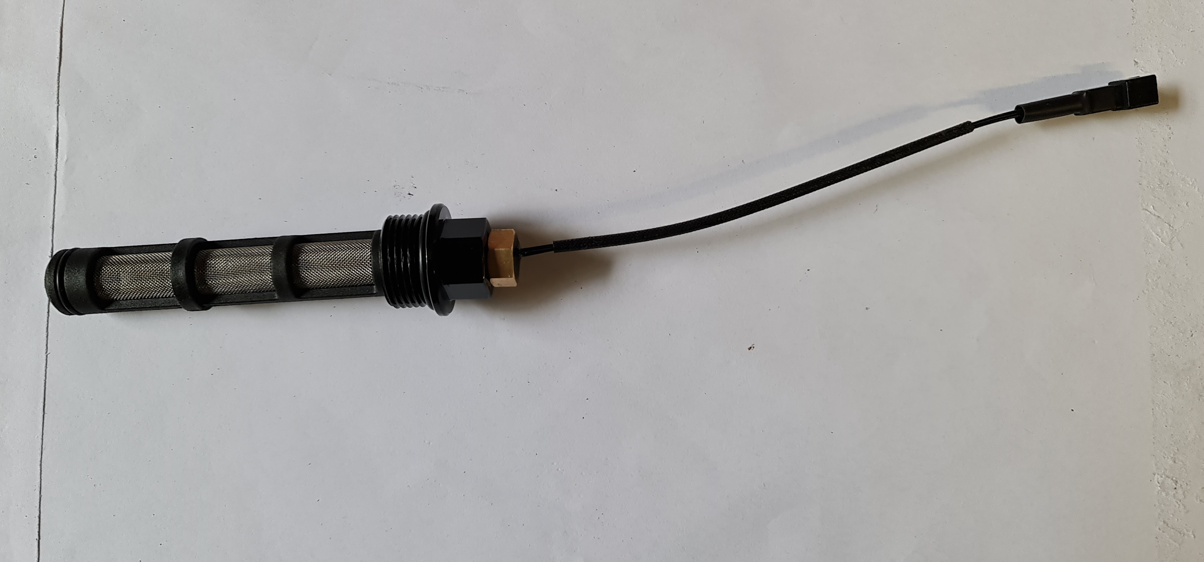

Die Zubehör Adapterschrauben haben leider nicht gepasst und habe mir die originale Ablassschraube bestellt und die Vertiefung mit Reibelot aufgefüllt. Loch gebohrt und M10 gewinde geschnitten.
Jetzt warte ich auf etwas längere Temperaturfühler die hoffentlich bald eintreffen werden von AliExpress.
- 20210517_142446.jpg (1.62 MiB) 2369 mal betrachtet
- 20210517_143714.jpg (633.5 KiB) 2369 mal betrachtet
- 20210517_142357.jpg (1.61 MiB) 2369 mal betrachtet

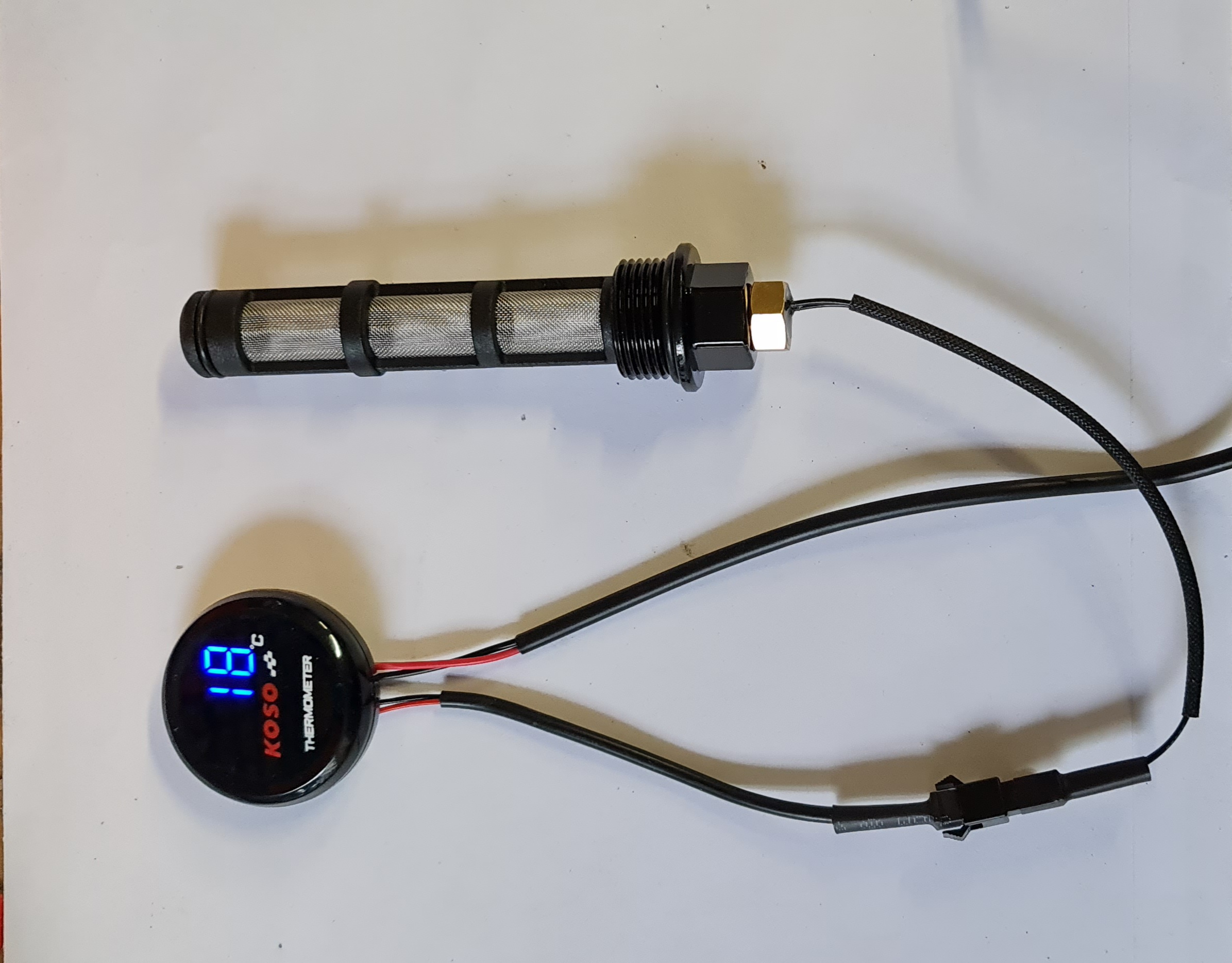

Re: Öltemperatur ablesen

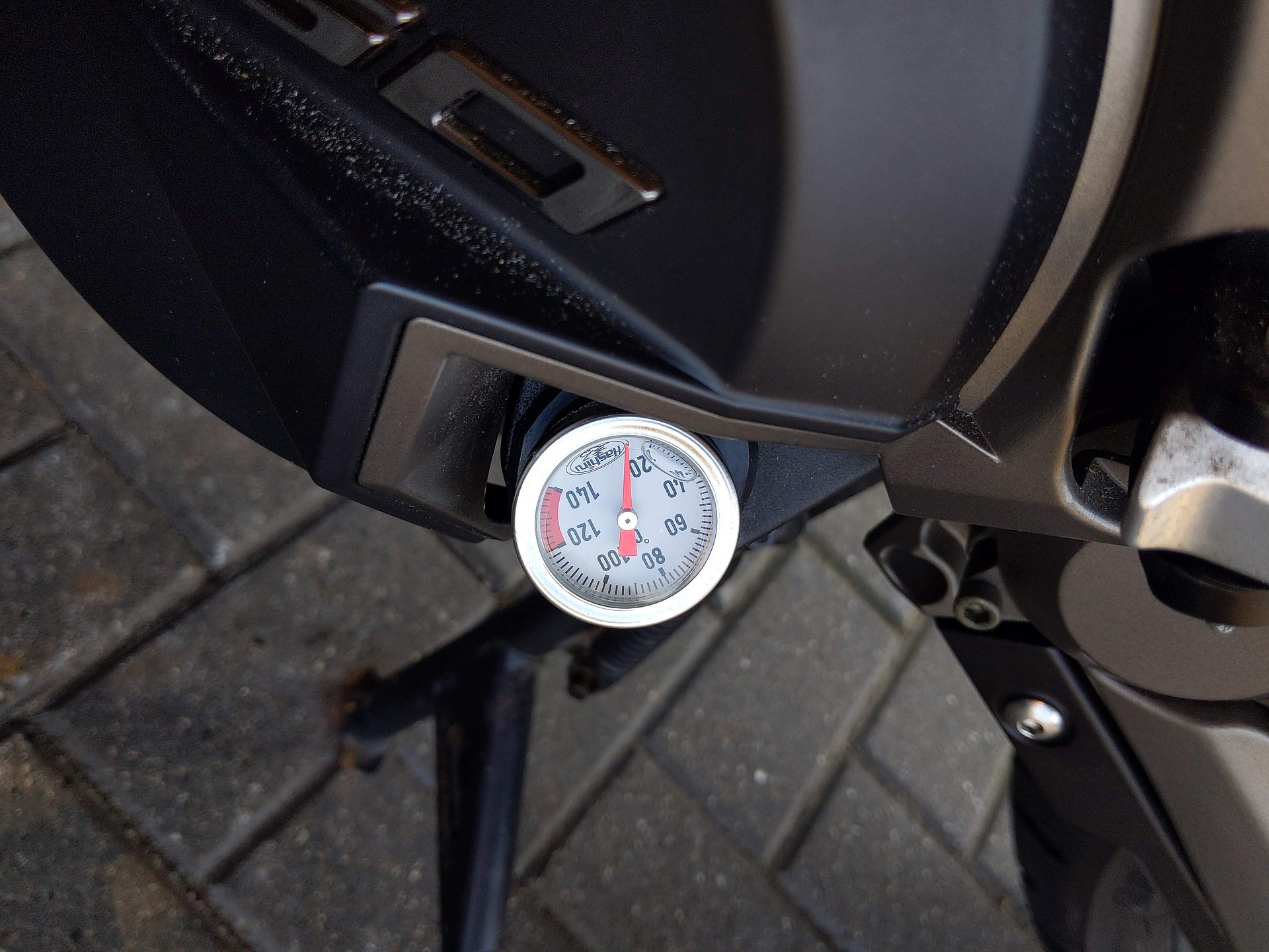

Erstmal fertig
- 20210520_171645.jpg (1.63 MiB) 2312 mal betrachtet
- 20210520_171629.jpg (1.44 MiB) 2312 mal betrachtet
