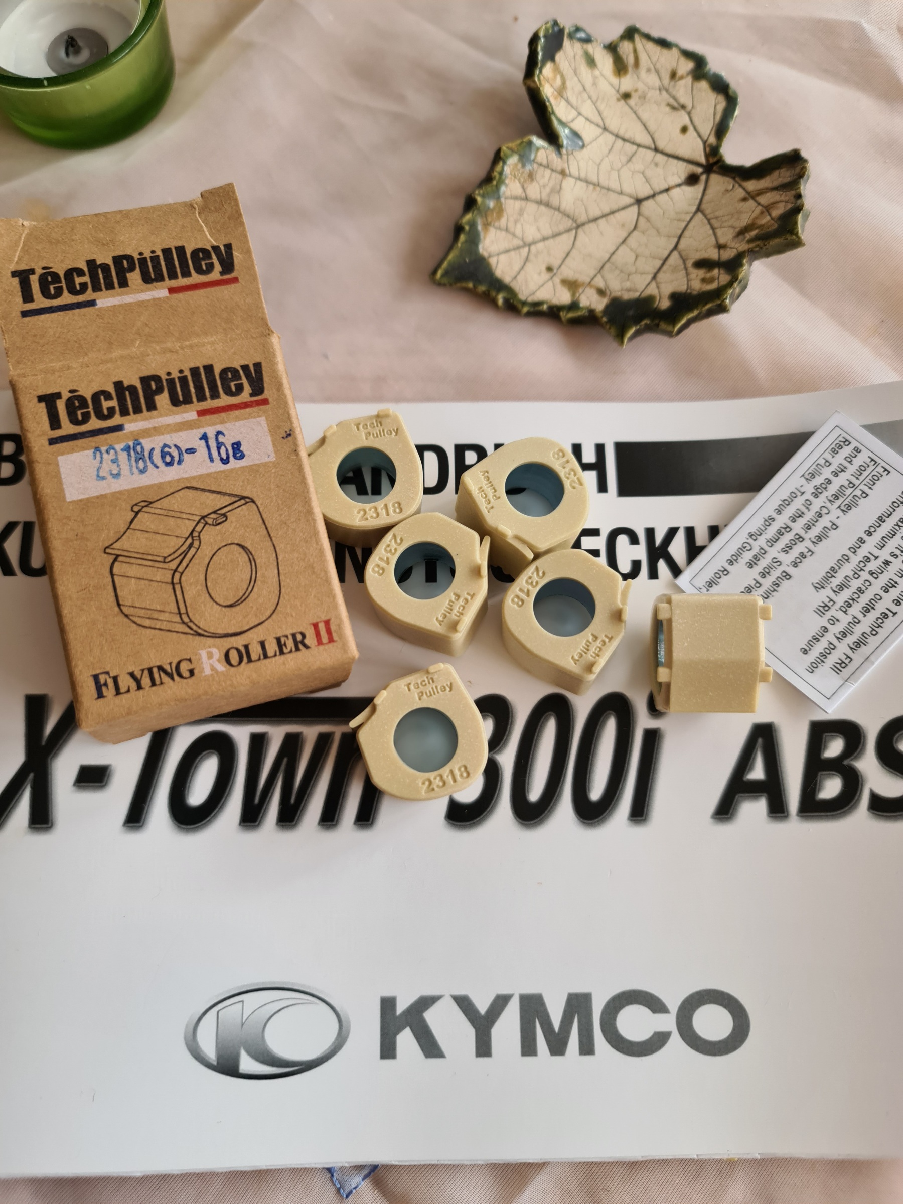

Ich hatte mir im November 2020 einen Kymco X-TOWN 300i neu gekauft.
Nun musste ich aber feststellen das ich mit dem Durchzug nicht ganz zufrieden bin und mir in Sachen Durchzug mehr von den 300i erhofft hatte.
Im nachhinein hätte ich gleich den 350 oder besser den 400 kaufen sollen, habe ich aber nun mal nicht.
Nun wollte ich mir bei der ersten 1000 Inspektion vielleicht die Variomatik MALOSSI MULTIVAR 2000 für den X-TOWN 300i mit einbauen lassen.
Frage.
Macht das Sinn oder Unsinn?
Die Gewichte die dabei sind haben 17 g die originalen 17,5 g
Wie sieht es weiterhin mit der Garantie/Gewährleistung aus?
Habt ihr Erfahrungen mit der MULTIVAR 2000 für den X-TOWN 300i?
Ich freue mich auf eure Antworten.

Einfach 14g-Rollen verbauen , das reicht vollkommen aus .

Der Meister hat immer Recht, aber echt 14 g?gummikuh hat geschrieben: 08.03.2021, 16:41 Jo, der Meister hat recht,mache ich bei jedem Wechsel, zusammen mit neuem Riemen,alle 15 tausend,er geht dann mit schmackes hoch,macht richtig Laune, Rainer
Von 17,5 g auf 14 g, scheint mir ein großer Sprung zu sein.
Matze
Xciting S 400i TCS
- Beiträge: 17804
- Hat sich bedankt: 1448 Mal
- Danksagung erhalten: 2052 Mal
Re: Variomatik
Du willst mehr , dann musst du auch mehr machen ...

Ich werde jetzt bei der ersten Durchsicht (1000 km) auf jedenfall leichter Gewichte, Variorollen von Pulley einbauen lassen.
Mir geht es natürlich hier nicht um Verbrauch und Geräusche sondern natürlich um den gewünschten Effekt.
Nur stellt sich mir die Frage,
Wenn ich 14 g leichte Variogewichte verwende,
Wie verhält sich der Roller dann mit Sozius und in den Bergen des Harzes???
Eine kleine Antwort würde mich freuen, da meine Durchsicht bald ansteht.
Vielen Dank.
Matze

Hallo Matze,
ich bin natürlich nicht der Meister (!),
aber allgemein gilt:
Je mehr Zuladung und je bergiger die Fahrstrecke,
desto "kürzer" (= leichtere Rollen) sollte die Übersetzung sein!
Sonst verhungerst du gnadenlos aus jeder Spitzkurve raus und an jeder langen Steigung.
Wenn du "basteln" kannst, könntest du - um Kohle zu sparen - mit 16 Gramm-Gewichten anfangen, und wenn dir das Ergebnis zu "lahm" ist, diese in der Innenbohrung weiter erleichtern. Feinwaage!
Ich meine, daß ich hier mal gelesen habe, daß der Meister solche erleichterten (Normal-)Rollen anbietet.
Viel Erfolg!

Danke für deine Antwort, aber ich denke da etwas anders, vielleicht auch falsch.Jäger hat geschrieben: 11.03.2021, 00:02 Hallo Matze,
Viel Erfolg!
Wenn man die Sache wie eine Fahrradschaltung betrachte, das heißt, vorne hat man drei Kettenblätter.
Man will schnell beschleunigen, also heißt das auch, schnell auf das größere Kettenblatt hochschalten um schnell vorwärts zu kommen, aber am Berg?
Würdest du da zu schnell auf das größere Kettenblatt wechseln, hast du keine Kraft mehr, daß heißt auch für den Motor, er stirbt ab oder quält sich.
Wenn ich falsch damit liege, bitte korrigieren.

Der Vergleich mit der Fahrradgangschaltung gefällt mir. Das Gewicht der Variorollen ist während der Fahrt leider nicht änderbar (vielleicht diskutabel?).

Hallo Matze,
Dein Vergleich mit einer Fahrradkettenschaltung ist grundsätzlich der richtige Ansatz. Bei den Variomatikgetrieben der Roller erfolgt das "Hochschalten" auf eine "längere" Übersetzung, im Gegensatz zur manuell betätigten Fahrradkettenschaltung, durch Fliehkräfte automatisch und stufenlos. Beinflußt wird das "Hochschalten" hier durch die Fliehgewichte der Variomatik. Wenn diese leicht sind, wird erst bei höherer Drehzahl und damit im Bereich höheren Drehmoments / höherer Leistung die Übersetzung länger. Deshalb hat man mit leichteren Gewichten bei gleicher Geschwindigkeit eine höhere Motordrehzahl. Beschleunigung und Zugkraft am Berg werden somit verbessert. Allerdings sollte man das Gewicht der Fliehgewichte nicht zu gering wählen, weil die Variomatik sonst die "längste" Übersetzung nicht erreicht und auch die ursprüngliche Vmax nicht oder nur mit überdrehendem Motor erreicht wird. Als Faustregel gilt: 10-15% weniger, als die Originalgewichte (bei Dr. Pulley-Gleitrollen 5-10 % weniger). Wenn Du also oft mit Sozia im Harz unterwegs bist, empfehlen sich eher die leichteren Gewichte. Der Vorschlag von Jäger, sich mit dem Gewicht von Oben her an das Optimum heran zu testen, hilft Kosten sparen.
Der Grund, warum die Originalabstimmung in den meisten Fällen "zahm" ist, liegt für die Fahrzeughersteller darin begründet, Abgas- und Geräuschgrenzwerte sicher einhalten zu können.

Danke dir Gevatter Obelix.
Ich wollte die Rollen von TechPulley verbauen lassen.
Es wird angegeben, dass man für den X-TOWN 300i die 14 15 16 und 17 g Gleitrollen verbauen kann.
Ich denke das ich mich in der Mitte, also 15 oder 16 probieren werde, erstmal.

Hier sind meine neuen Variomatikgewichte die ich demnächst bei der 1000ner Durchsicht verbauen lasse.
Wie gesagt, ich werde berichten wie das Fahrverhalten dann mit den 16 g Gewichten ist.
Ich hoffe das sich der Durchzug jetzt etwas erhöht, da ich etwas enttäuscht war und mir von einen 300er Roller mehr versprochen hatte, aber 200 kg Kampfgewicht und keine echte 300 ccm, muss man mal sehen was jetzt bei 16 g rumkommt.

So heute die Dicke mit den neuen 16 Gramm-Gewichten abgeholt.
Nach kurzer Probefahrt von der Werkstatt nach Hause, muß ich sagen,
Ich merke keinen Unterschied.

Guten Morgengummikuh hat geschrieben: 10.03.2021, 12:09 Servus, ich habe die 16 Gramm Rollen drin, ist spürbar und reicht, noch leichter wird außer Lärm und etwas mehr Benzinverbrauch nicht viel bringen.![]()
Darf ich dich fragen, in wie weit du einen Unterschied gemerkt hast, von den original 17,5 g auf 16 g Gewichten?
Du schreibst ja, ist spürbar, in welchen Bereich ist es spürbar.
Danke für deine Antwort.
Ich merke leider keinen Unterschied, vielleicht mit viel Einbildung.
Matze

Jetzt mit den neuen 16 Gramm-Gewichten hatte ich den Roller mal ausgefahren.
Es war etwas knapp über 130 km/h laut Tachometer bei 8000 U/min.
Über 8000 U/min ging er nicht.
Ich weiß nicht, ob er bei 8000 abriegelt, es gibt ja keinen Rotenbereich auf dem Drehzahlmesser

Moin Matze, der Roller riegelt bei 8000. ab, Tacho 130, echt 118, egal welche Rollen, gestern leichtes Gefälle und ich hab das Gas mal stehen lassen, nicht gerne aber ich wollte es mal wissen,lt.gps im Navi 122, braucht keiner! Ich werde dieses Jahr 79 und fahre immer um die 10 Tsd.km im Jahr, der x town brachte mich auf die Silvretta,timmelsjoch,stilfserjoch,kaunagletscher etc. dauert immer ein paar Minuten länger aber was soll's,man hat ja Zeit!! Dieses Jahr sollte es nochmal nach Schweden gehen,mal sehen was kommt und wenn nicht, Deutschland hat auch schöne Ecken,vor allem bei uns in Franken, Rainer
