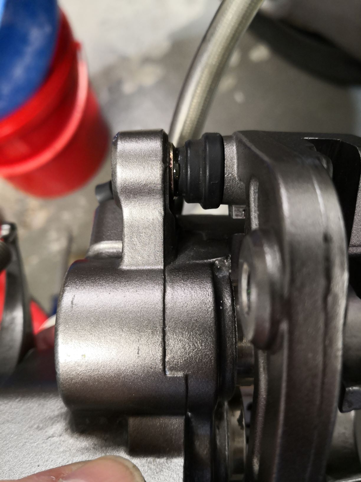

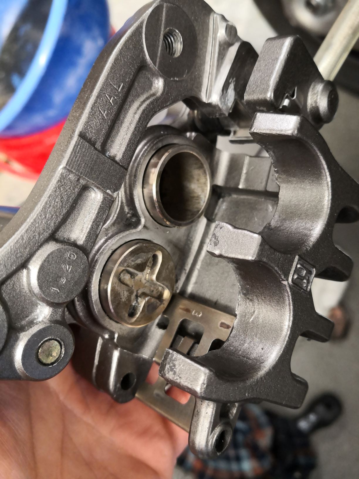

ich habe meine Bremszange aus einander
genommen, der Bolzen worauf der Anker
schwimmt war angerostet und das Fett hatte
keine Wirkung mehr.
Gruß Scotty.

ich bin nun auch so weit, das ich die Bremsen, vorne wie hinten, überhole :D
Während die vorderen Bremssättel noch schön "schwimmen", war es hinten so, wie Scotty es beschrieben hat :shock:
Der dickere, der beiden Führungsbolzen, lief relativ trocken :twisted:
Ich habe alles soweit zerlegt und gereinigt :P
Danach alles schön gefettet und wieder montiert mit neuen Bremsbelägen :lol:
Nach dem Druckaufbau durch mehrmaliges Bremsen lagen die Beläge wieder schön an, schleifen allerdings etwas, wenn man das Hinterrad dreht :evil:
Wird aber normal sein..........
Alles in allem kein Hexenwerk, und Dir Choofix, durchaus zu empfehlen es auch so zu machen.
