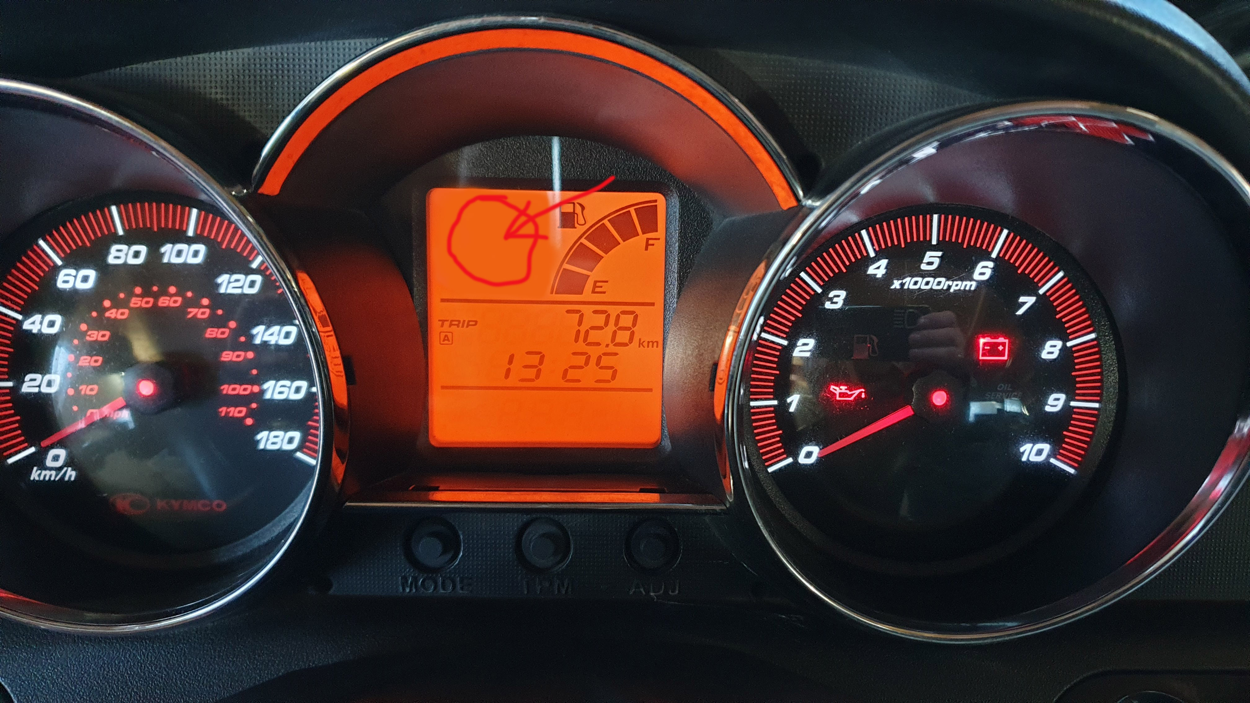

Hi zusammen,
bei mir und nur während der Fahrt ab und zu die Wassertemperatur für 2-3 Sekunden verschwindet und dann wieder da, siehe das Bild.
Irgendwelche Ideen was das sein kann? Evtl. auch nur wenn es relativ kalt ist (ist aber nur meine Vermutung)
Ich bedanke mich im Voraus
Wassertemperatur verschwindet :-)
- Temperatur.jpg (1.76 MiB) 1020 mal betrachtet

Re: Wassertemperatur verschwindet :-)
Wenn die Anzeige komplett verschwindet, wirste wohl einen Wackler im Display (Platine) haben. (Kalte Lötstelle)
Das tritt - wenn es kalt ist - dann noch verstärkt auf!
Etwas nachlöten ist kein Hexenwerk - aber den Fehler finden ist wie ne Stecknadel im Heuhaufen.
........Lempi
........Lempi
- Beiträge: 17756
- Hat sich bedankt: 1419 Mal
Kann auch sein , dass es am Kühlmittelsensor liegt .

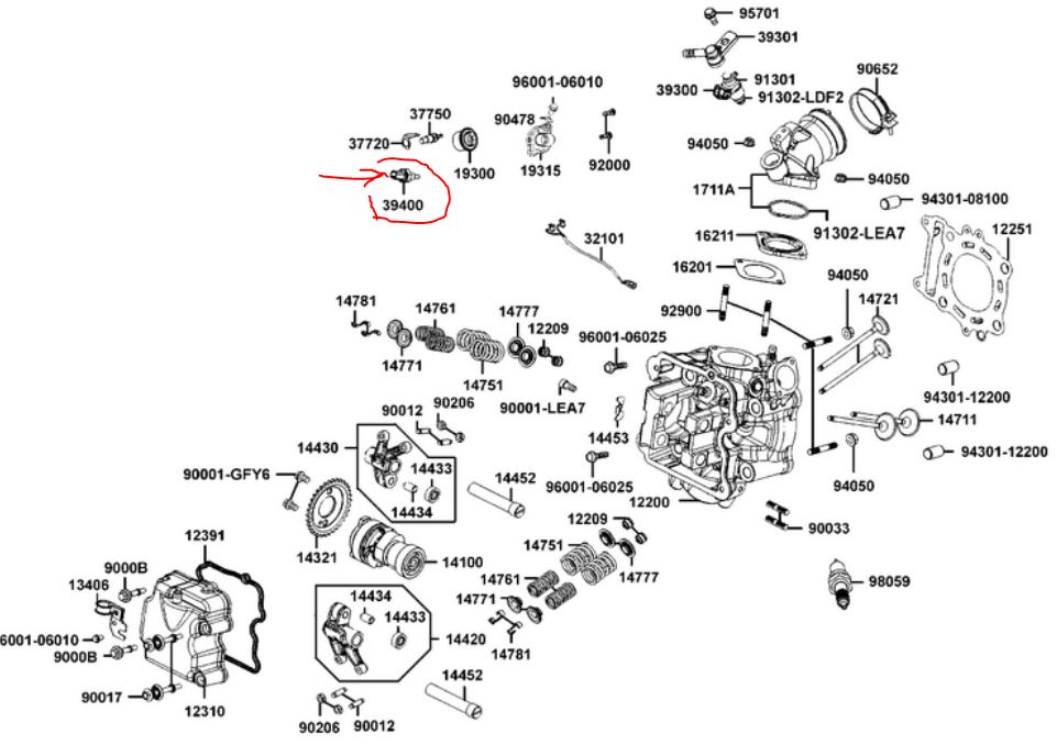

danke, welche Teilenummer ist das? 39400-LDF2-800 WATER TEMP SENSOR ist das der?MeisterZIP hat geschrieben: 30.11.2020, 08:30 Kann auch sein , dass es am Kühlmittelsensor liegt .

- Beiträge: 17756
Ja, den meine ich .
