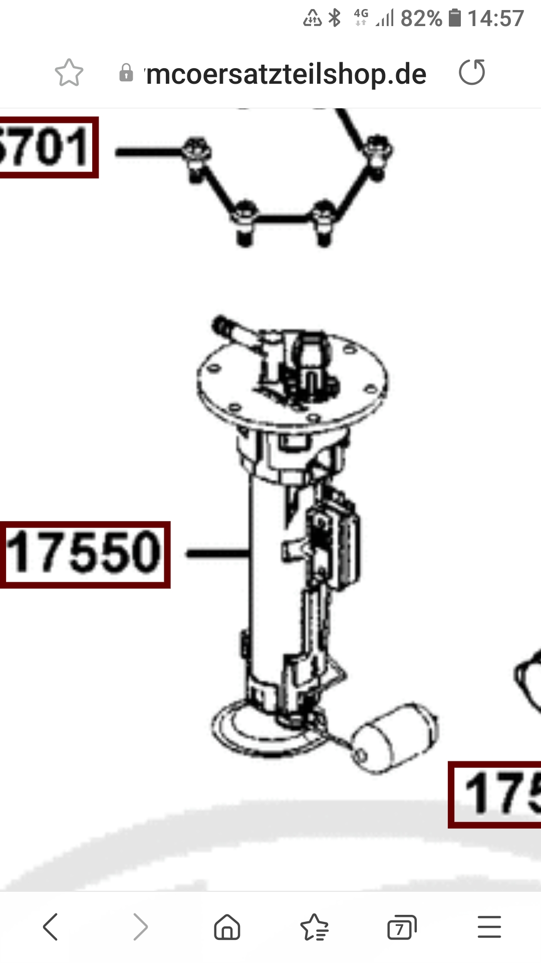

gehe ich richtig in der Annahme das der Xtown 300 keinen Benzinfilter besitzt? Macht es Sinn einen Universalfilter in die Benzinleitung zu stecken?

Leitung unterbrechen und Filter einbauen wäre eher Contraproduktiv.
Du hast einen Einspritzmotor.
Die Kraftstoffpumpe sitzt im/am Tank und fördert den Sprit unter "relativ" hohen Druck zur Einspritzeinheit.
Die Leitung dahin darf nicht unterbrochen werden.

Den K-Filter gibt es auch als Ersatzteil.
Teilenummer ist: 3791-HN80-0000 für schlappe 56 Euro

bzgl. zusätzlichen Spritfilter: Das geht.
Man benötigt einen Druckfesten Filter. Ich gehe davon aus das bei dem Roller der Druckregler auch an der Pumpe sitzt. Ca. 3 Bar sollte der Kraftstoffdruck sein. Ein sauberer Filter reduziert den Druck bei der geringen durchflussmenge eines Rollern nicht. Von daher allrs machbar.

Martin, deine Aussage gilt für Vergasermotoren.
Bei 0,5 Bar tropft die Einspritzdüse nur.
Es wird keinesfalls Kraftstoff vernebelt.
Eine Einspritzeinheit, die ihren Druck alleine erzeugt, gibt es z.B. beim Dieselmotor.
Aber, eine grundsätzliche Frage stellt sich hier.
Wozu ein Filter hinter dem Filter (an der Benzinpumpe).
Vorher wurde der Sprit schon mal an der Zapfsäule gefiltert....
Sollte verschmutzter Kraftstoff, in den Tank gelangen, bleibt er an Filter vor der Pumpe hängen.
Der nachträglich in die Leitung gebaute Filter ist sinnfrei und birgt das Risiko, an den Anschlussstellen undicht zu werden.
Dann spritzt Kraftstoff mit 2 bis 3 Bar aus dem Leck...

So ist es , der verbaute Filter ist vor dem Druckaufbau eingesetzt . Einen Filter in die Durckleitung ( zusätzlich ) einzubauen halte ich wegen den Drücken für ein sicherheitsrelevantes Risiko .

Vielen Dank für die vielen Antworten und angeregte Diskussion.
Das der Filter an der Pumpe sitz war mir vorher noch nicht klar bzw kann man es ohne Hilfe nicht wissen da beim Ersatzteilkatalog vom xtown kein Filter angezeigt wird. Werde jetzt auch keinen zusätzlichen einbauen da ja einer vorhanden ist.
Denke diesen Filter kann man vielleicht mal tauschen aber vielleicht erst nach 50000km oder? Fals es überhaupt sinn macht.
