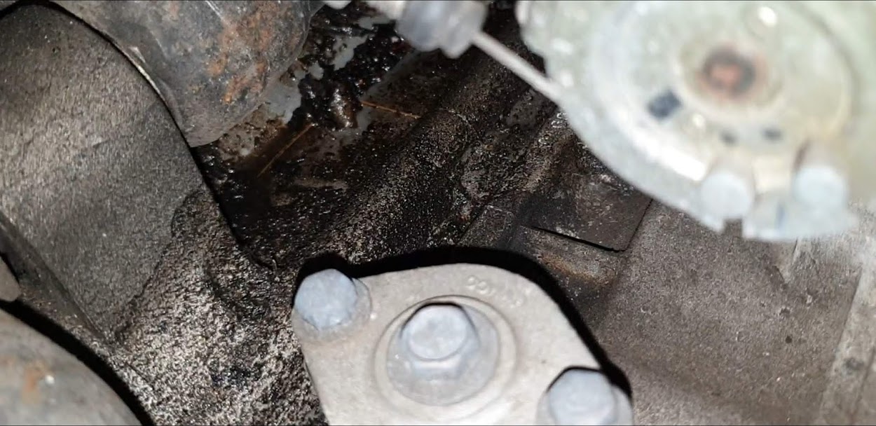

Moin zusammen, habe gestern einen Ölfleck unter der Einspritzanlage entdeckt, siehe Bilder, auch da wo dаs Luftfilterstutzen im Bereich der Schelle klein Fleck. Kann jemand sagen woher das kommt? Eventuell soll was nachziehen?
Danke im Voraus
Danke im Voraus

Ja, kenne ich , ist eine schwitzende Fußdichtung . EInfach ab und zu mal abwischen , kenne Fahrzeuge die das seit 50.000km haben .

vielen dank, also nichts gravierendes, kannst Du genau bezeichnen was Fußdichtung ist, welche ist das, 12191?

Hallo zusammen, wie es sich herausgestellt, waren die Ölflecken nicht aus der Zylinderfußdichtung sondern zwischen den Hälften der Kurbelgehäuse Oben.
Habe die schrauben nachgezogen, die waren ziemlich locker und mit der Dichtungsmasse den Naht der Kurbelgehäuse abgedichtet, nach 150km. alles dicht
