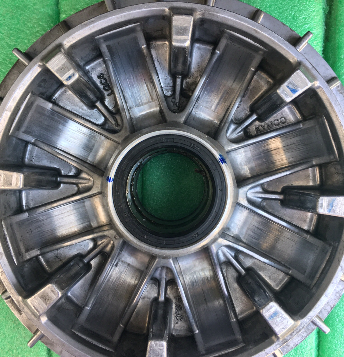

ich habe mit dem Dremel, Polieraufsatz und Polierpaste mal meine Vario von innen poliert.
Allerdings hat dieses Gußteil schnell seine Grenzen erreicht. Die „Verwerfungen“ kann man weg polieren und es tut sich der nächste „Krater„ auf. Vielleicht kann man auf dem „Nacher“-Foto erkennen was ich meine. Es sind diese „Läufer“ in der Oberfläche. Die kann man nicht unsichtbar schleifen....
Das alles gibts bei den guten Nachrüstdingern so nicht wenn die aus dem vollen gefräst werden.
Ob die Oberfläche wirklich so einen großen Einfluss auf die roll- oder Gleiteigenschaften (Pulleys) hat kann man schwer sagen.
Wenn man mit dem Finger über die Lauffläche geht sind Riefen eigentlich nicht zu fühlen.
Mal sehen ob ich irgendwann mal einen Rappel bekomme und eine Polini bestelle. So werde ich das Ergebnis erstmal die nächsten Tage erfahren

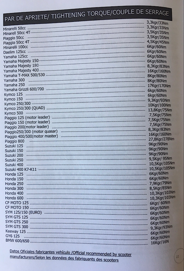

Bei den meisten Rollern wird die JCosta kraftschlüssig montiert.
Beim Tmax mit 160nm !!!!! (Beim AK weiß ich`s nicht, wird aber ähnlich sein)
Da ist es technisch nicht möglich, das sich die Vario derart zerlegt. Es kann keine Reibung entstehen, die so ne Hitze entwickelt, das die Stifte schmelzen.
Wenn die allerdings nicht richtig fest gezogen ist, kann sie sich durchaus in sich so verdrehen, das sie Schaden nimmt.
Das liegt dann aber nicht an der Vario, sondern am falschen Zusammenbau.
Also......wenn man 2 linke Hände hat, sollte man das lieber von jemand machen lassen, der weis wie`geht!!

Ich tippe auf falsche Variomatik (Rollertyp). Da ändern sich schon mal Baureihen. Gibt man dann nicht genau den Typ an, ........
Es kann bei den Bildern eigentlich (für mich) nur sein, daß die Gesamtlänge der Variomatik kleiner war als die zur Verfügung stehende Gesamtlänge an der Welle.
Da kann das beste Anzugdrehmoment nichts bringen, wenn der Druck nur auf die Welle und nicht auf die Vario geht.
Verbessert mich bitte, falls ich Denkfehler habe.
Tchüß. Jens

Ich persönlich würde halt keine JCosta mehr nehmen. Die Stifte sind doch sehr speziell, einmalig und nicht überall zu bekommen.
In eine Polini & Co bekommt man auch Rollen von anderen Herstellern oder Pulleys rein.
Die JCosta wird wohl nur bei den „großen“ Rollern so angeknallt. Beim 800 Piaggo sogar mit fast 280Nm
Ich habe mir gerade nochmal Fotos von meiner JCosta für einen 125er angeguckt. Ich habe da erstmal die Löcher in der Riemenlauffläche entgratet wo der Riemen immer drüber rubbelt. Durch die Löcher soll die Luft besser unter den Stiften wieder entweichen können damit schneller „geschaltet“ werden kann und die Stifte nicht auf einem dicken Luftpolster schwimmen. Die Macke auf der Lauffläche habe ich auch poliert.
In dem Fall von den anderen Bildern oben war die Vario out of the Box eingebaut wie bei gleichen anderen Rollern auch wo es keine Probleme gab, daher ist wohl ein Hülsenproblem auszuschließen. In meine habe ich nie wieder vor dem Verkauf rein geguckt. Ich habe den Vario nämlich nicht mehr einfach von der Kurbelwelle bekommen um nachzusehen und einen passenden Abzieher hatte ich nicht. Das die Teile so fest sitzen ist mir aber auch sonst noch nie passiert, sollten ja lose gleiten eigentlich.

Für einen angeblichen Rollerspezialisten eine schlampige Arbeit. Sieht aus wie von Hand entgratet. Selbst dann hätte man Kanten, wenn auch mit flacherem Winkel. Die Bohrungen dürften den Riemenvberschleiß etwas anheben.
Ähnliche Erfahrungen habe ich auch gemacht.
Bei Eb.... hatte ich eine Malossi bestellt. Diese hatte in der Gleitfläche der Gewichte offene Gußlunkern/Risse. Der Größenbereich war so das man sie mit bloßem Auge sehen konnnte. Eine glatte Fläche sieht anders aus.
So können sich die Gewichte gleich aufrauhen. Einem gleichmäßigem Schaltverhalten, auf Dauer kaum, förderlich.
Hab ich zurück geschickt.
Das kleine Ritzel für vorn hat , auf Grund der Größe, keine seitliche Riemenführung. Also muß der Riemen perfekt gespurt sein.
Alles zu viel Gedöns.
So langsam komme ich vom "Tuning" ab.

Sonst Versuch dich auch erstmal leichtere Gewichte.
Ist zwar nicht das gleiche wie eine „komplette“ Vario aber immerhin eine preiswertere Lösung bzw. vielleicht einen Versuch wert.
Die mit dem Dremel polierten Laufflächen (sieht Bild oben) zeigen auch die eingebauten Gussfehler (Original Vario). Wenn man weiter poliert wird es wohl auch nicht viel besser oder man muss richtig Material abtragen, ist aber m.M.n. schon glatt genug.
Die Gegendruckplatte habe ich noch schön Glatt gemacht, dort wird ja auch ordentlich drüber geschoben.
Vielleicht probierst du mal 16er Pulleys und bohrst die zur Not weiter auf. So bleiben auch die Kosten im Rahmen.
Irgendwo hier gibts ja einen Thread zu den Gewichten und den unterschiedlichen Eindrücken dazu.
Einzig die elende Schrauberei um an die blöden Rollen zu kommen ist echt nervig. Gefühlt für jede Schraube eine andere Schlüsselweite oder andere Schlüsselart. Man braucht fast alles an Schlüsseln, Nüsse, 6-Kanten was je erfunden wurde plus die ganzen Plastikdübel. Allein der eine Variodeckel verlangt nach 3 unterschiedlichen Schraubern. Dann auch keine 13er und 24 Nuss sondern 12 und 23 usw oder eine 27 in langer Ausführung für die hintere Vario, eine normale 27er passt nicht und ein Maul- oder Ringschlüssel auch nicht. Normales Blockierwerkzeug funktioniert natürlich auch nicht. Aber ich habe das jetzt 4 oder 5x offen gehabt....jetzt gehts
Selber schuld, ich wollte ja einen „ordentlichen“ Roller mit etwas Wums und 2 Zylindern und getrennten Antrieb/Motor. Von daher....alles gut
