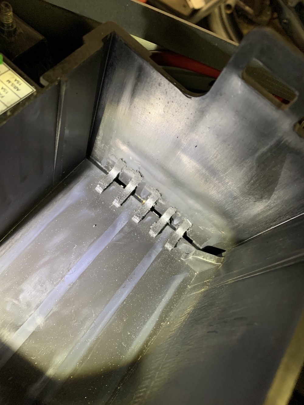

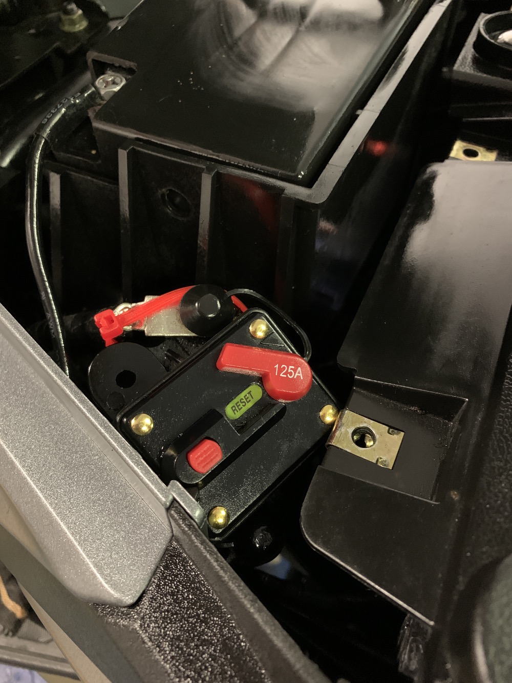

Das Batterie-Thema hat mich im Frühjahr auch mit meinem S 400 erwischt, die originale Batterie war fertig, unrettbar tiefentladen. Auch nach mehrfacher Rekonditionierung mit gutem CTEK-Ladegerät fiel die Batterie nach wenigen Stunden zurück auf 11,7 Volt - reif für die Tonne.
Meiner Meinung nach kommen beim S 400 (wie wahrscheinlich auch beim AK) mehrere Faktoren zusammen. Noodoe, ein genereller Ruhestrom-Verbrauch und die qualitativ nicht besonders gute Original-Batterie.
Ich habe mir deshalb im Mai eine andere Batterie und einen Trennschalter gekauft, mit dem ich den Bordstrom bei längeren Standzeiten auf Knopfdruck abklemmen kann. Habe extra bis Saison-Ende gewartet, um die Langzeiterfahrung berichten zu können. Wegen anderer Bikes, mit denen ich den Sommer durch fuhr, stand die XCiting seit Mitte August unbewegt in der Scheune. Heute gut zwei Monate später hatte die Batterie eine per Multimeter gemessene Spannung von 12,93V, nach knapp acht Wochen Standzeit für mich ein Top-Wert. Der Murl sprang auch klaglos sofort an.
Für Nachmacher hier mal aufgelistet:
Die Batterie ist eine "BlueMax Gel" in der (eigentlich) korrekten Gehäusegröße 12A-BS mit angegebenen 12 Ah (original: 10,5 Ah). Gekauft auf ebay für rd. 36 Euro.
Leider ist die Batterie ein Tutterl breiter als die originale Batterie von Kymco und lässt sich im Einschub-Batterieträger nicht montieren, weil am Boden des Batteriekastens Distanzhalter eingegossen sind. Diese habe ich mit der B&D Powerfeile abgerundet, damit lässt sich der Batterieträger jetzt wieder einwandfrei einklinken.
Als Trennschalter habe ich einen "Leistungsschalter" mit 125A verwendet, wie er vor allem bei den Hardcore-Audio-Freaks für heftige Anlagen im Auto verwendet wird. Wenn der Roller länger steht, drücke ich einfach auf den Knopf und die Batterie ist weg aus dem Bordnetz. Den Trennschalter habe ich ins Massekabel gesetzt, damit das Ganze sicher vor Kurzschlüssen ist.
Der Trennschalter kostet je nach Bezugsquelle (ebay) zwischen 10-20 Euro.
Für mich eine sehr zufriedenstellende Lösung.
