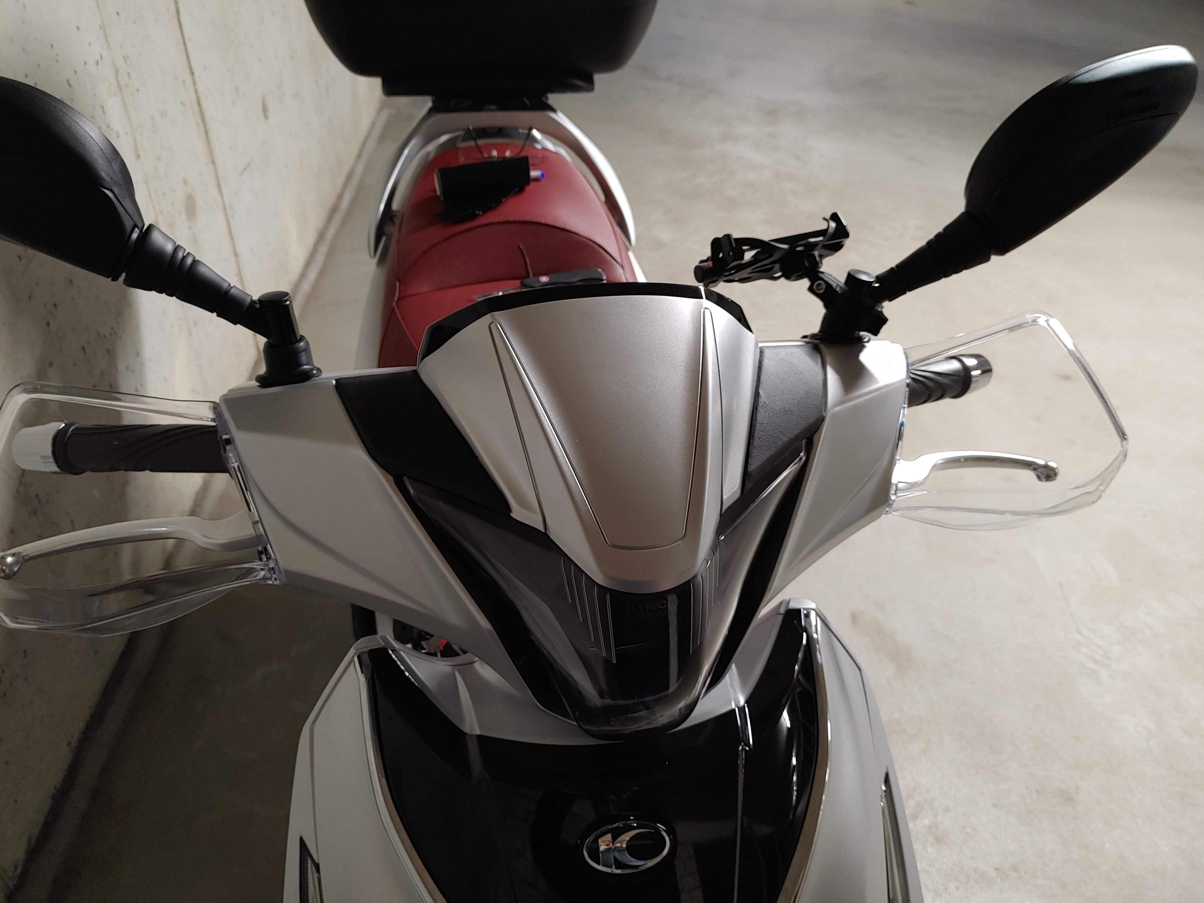

Sowas wäre ja theoretisch an den Stangen zu befestigen, nur denke ich daß dann der Winkel nicht stimmt, also es ist dann ja nach unten geneigt. Selbst wenn man eine Halterung mit Kugelgelenk nimmt.
Ich habe stattdessen eine aus Alu am unteren Teil des Spiegels befestigt. Um den Durchmesser an der Halterung zu verkleinern, habe ich einen Streifen so von einer kleinen Silikon-Antirutschmatte abgeschnitten (die am im Auto aufs Armaturenbrett legen / "kleben" kann). Das sorgt gleichzeitig für eine zusätzliche Stossdämpfung. Mit Windschild ist der Winkel immer noch nicht optimal, aber es taugt zum navigieren... Zusätzlich zur Aluhalterung ist noch ein Silikon-Spanner dabei, der das Gerät nochmal extra absichert.
Ich habe diese hier genommen: https://smile.amazon.de/gp/product/B07V3SSLN1/ aber es gibt natürlich Alternativen...

Ich habe bei deinem als auch bei dem was ich bei Amazon gefunden habe irgendwie schiss das das Gummi reißt und mein Handy dann bei der Fahrt auf der Straße liegt

Man schraubt ja das Gerät in die Alu-Halterung. Das allein ist schon fest genug - ich schraube es inkl. Hardcase rein, das schützt die Kanten nochmal extra und hält sogar noch besser. Das Silikon-Teil ist nur eine zusätzliche Absicherung, sollte es doch mal locker werden. Und Silikon reisst auch nicht so schnell. Dieser Silikonschutz, der hier zusätzlich ist, den kann man auch von verschiedenen Anbietern günstig nachkaufen, falls der Eindruck entsteht, daß es langsam spröde wird.
Ich bin so (ohne Windschild) schon mal 160km Landstrasse gefahren bei starkem Wind, das blieb bombenfest... Das einzige, was man bedenken muss, ist daß man diese Gummiabdeckung des unteren Spiegelteils stark quetscht, wenn man die Halterung da befestigt. Da ist aber dieser dicke Silikonstreifen auch ein zusätzlicher Schutz.
Es gibt sicherlich auch Halterungen, die von sich aus einen kleineren Durchmesser haben, aber es sitzt so halt nicht klar auf einem gleichmässigen runden Teil, ich halte den Ausgleich durch das Silikon sogar für besser in dem Fall. Falls nicht klar ist, was ich meine: https://smile.amazon.de/EJBOTH-Antiruts ... 06X9DKRMY/
Gibt es auch oft in so 1-Euro-Shops das Stck. - na für 1 Euro halt... Davon 1 Streifen abschneiden und als Durchmesser-"Adapter" für die Klemme der Halterung auf dem Spiegel-Stück verwenden.

Für die sparsamen Schwaben geht auch ein alter Fahrradschlauch, mach ich schon ewig.
Gibt's aber nicht im Eineuroladen

das hatte ich übersehen.voom hat geschrieben: 23.07.2020, 12:45 Man schraubt ja das Gerät in die Alu-Halterung. Das allein ist schon fest genug - ich schraube es inkl. Hardcase rein, das schützt die Kanten nochmal extra und hält sogar noch besser. Das Silikon-Teil ist nur eine zusätzliche Absicherung, sollte es doch mal locker werden. Und Silikon reisst auch nicht so schnell.
hab es mal bestellt

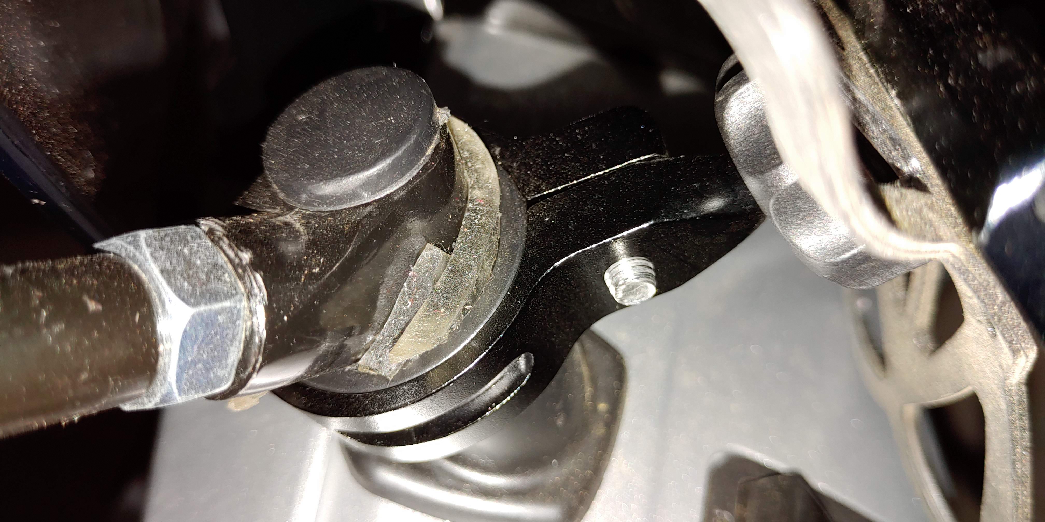

Wenn das mit dem Anbringen nicht klappt, kann ich gerne nochmal eine Nahaufnahme einstellen...

War eh eben in der Garage...:

@voom Danke, habe mir die selbe Halterung bestellt erste kleiner Test bestanden
Hab es allerdings am anderen Spiegel befestigt ...

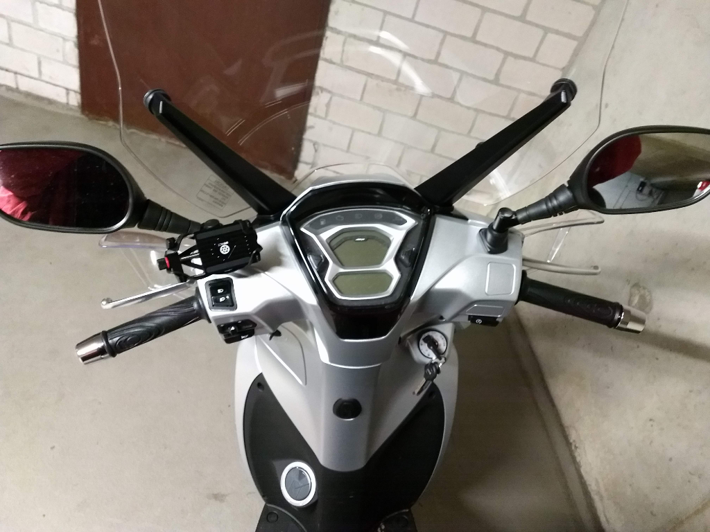

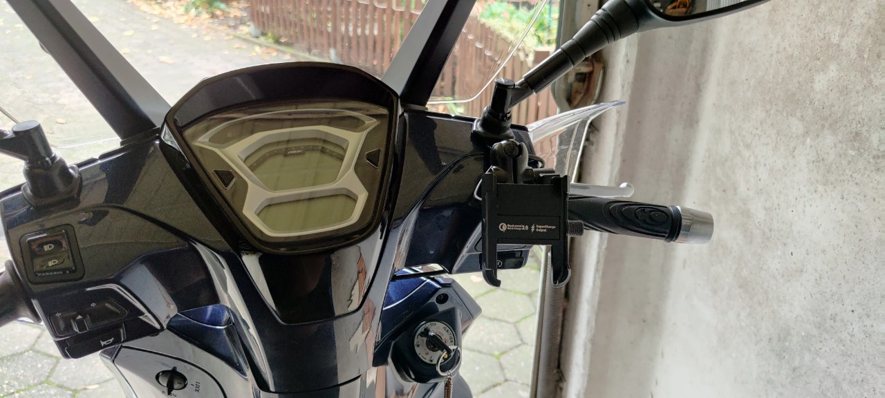

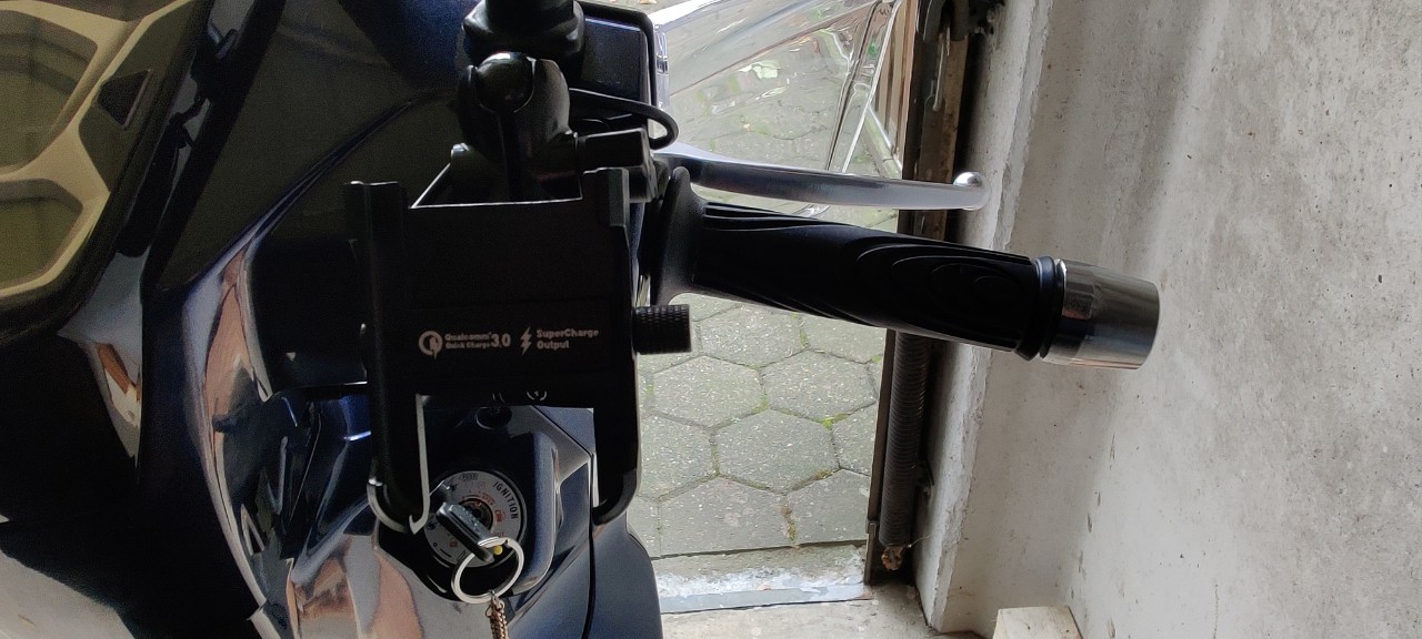

ich habe auch auf Gas Seite montiert, Halterung von Aliexpress .
