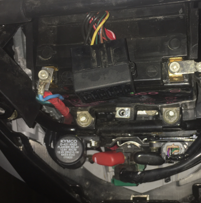

- Beiträge: 619
- Hat sich bedankt: 86 Mal
Re: Batterie Wechsel wie?
Hier noch ein Foto von meinem Kabel Richtung Handschuhfach. Es ist das blaue Kabel. Soviel zum Querschnitt und Co
- Beiträge: 21
- Registriert: 19.04.2019, 12:39
- Wohnort: Stuttgart
- Hat sich bedankt: 7 Mal
Edit: Jepp, so habe ich mir das vorgestellt - DANKE
Jetzt kann ich mir auch vorstellen wie das Ganze aussieht und funktioniert.
Da habe ich mir doch gerade überlegt dass ich z.B. ein Kabel vom +Pol ins rechte Fach und eines vom -Pol ins linke Fach. D.h. Laden und Jumpstart wären möglich. Zum Einmotten über Winter muss ich sowieso vorne die (hohe Givi) Scheibe abbauen, da sonst die Abdeckung nicht drüber passt.
