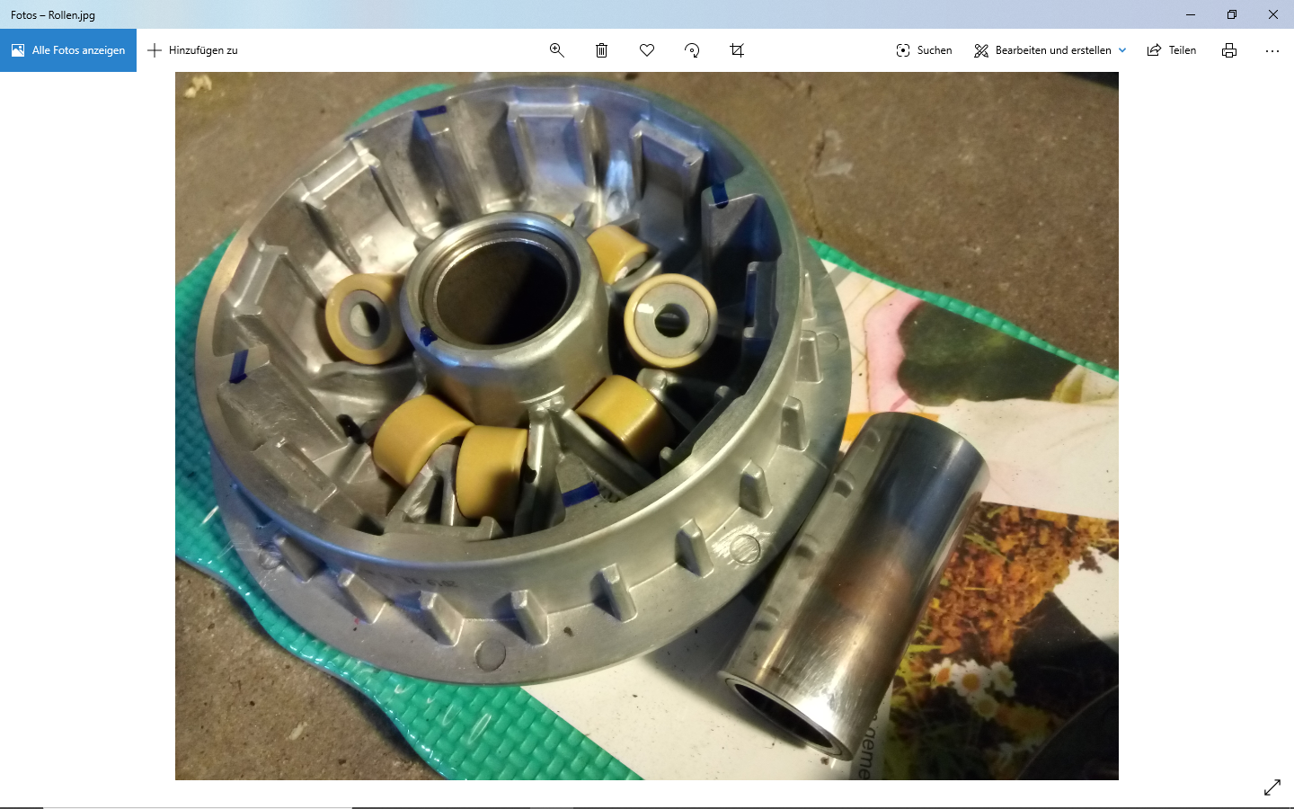

Ich habe noch eine Frage, zur Sicherheit . So wie ich die Rollen eingebaut habe ist es doch richtig, oder
MFG Oelpi
MFG Oelpi

Ja der Anschlag nach links

Super, Danke
Meine Vertragswerkstatt liegt somit falsch
Die hatten gesagt es müsste andersrum. Aber genau deswegen ist der Schaden ja entstanden.
Der Dalim Händler hat gesagt daß es egal wäre...

Da sieht man mal wieder , wieviel "Profis" es gibt , die von elementaren Sachen keine Ahnung haben ...
Durch den Drehimpuls drückt das Innengewicht immer GEGEN die Laufrichtung , daher sollte die "geschlossene" Seite auch gegen die Laufrichtung eingebaut werden , wie es bei dir ersichtlich ist .

Habe die Rollen umgebaut. Allerdings sehen meine Rollen etwas anders aus, als im Bild. Die Seite, wo deine viel Plastik haben, ist bei mir blank, kein Plastik. Verschleiß ist das aber nicht; das blanke Metall hat keine Kratzer oder Schleifspuren. Die andere Seite ein dünner Plastikvorsprung, wie deine. Ich habe sie trotzdem genau so eingebaut, wie im Bild. Also die Seite ohne Plastik wird beim Beschleunigen an die Wand gedrückt.
Naja, einen Unterschied kann ich mir einbilden. ... Groß ist er aber nicht.
Aber ich werde mir bald die "richtigen" Rollen einbauen. Ich habe sie ja schon hier. Die sehen auch genauso aus, wie im Bild, mit mehr Plastik auf einer Seite.
