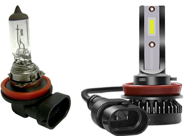

Und lass dich bitte nicht dazu verleiten LED Lampen mit H8 Fassung einbauen zu wollen,auch nicht wegen der 6000 Kelvin !!!!
LED Lampen haben am "Glaskolben" einen Durchmesser von 18,4 mm,die Fassung im Reflektor und an einer Halogen H8 Lampe aber nur 16,2 mm.
Ganz davon abgesehen,dass LED Lampen ohnehin keine Zulassung haben.

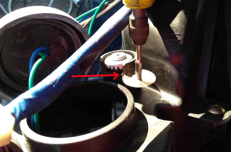

Schau doch mal ob die Scheinwerfer hoch genug eingestellt sind. Nahezu alle Fzg. die ich in den letzten 25 Jahren gekauft habe waren zu tief. Wenn der Lichtkegel nur 5-15 m vorausleuchtet hilft auch keine helle Birne oder Xenon.
Ich drehe das Licht nachts auf einem Feldweg dann immer auf ca. 50m Ausleuchtung. Damit werde ich nicht angeblinkt und hatte noch nie Probleme beim TÜV (obwohl ich anfänglich sicherheitshalber entsprechendes Werkzeug dabei hatte :oops: ).
Der DT war einer der extremen Kandidaten. Der lag bei mir bei etwa 5 m.

smoki 57 hat geschrieben: 21.02.2020, 11:24 Und lass dich bitte nicht dazu verleiten LED Lampen mit H8 Fassung einbauen zu wollen,auch nicht wegen der 6000 Kelvin !!!!
Gruß Hartmut
Hi Hartmut
Da biste nicht mehr ganz "up to date"! Mittlerweile gibt es schon einige LED die da rein passen!
Allerdings - und da haste wiederum recht - ohne Zulassung.

Yup - mein Licht ist definitiv zu tief eingestellt, deshalb mein erster verzweifelter und promt erhörter Ruf in die Gemeinde, wie man die einstellen kann. 8)

Die LED gehen sowohl für Abblend- wie auch Fernlicht. Das liegt nämlich nicht an der Birne, sonden am Scheinwerfer selbst.
Das Einstellen der Scheinwerfer wurde hier schon beschrieben. Nutz mal die SuFu.

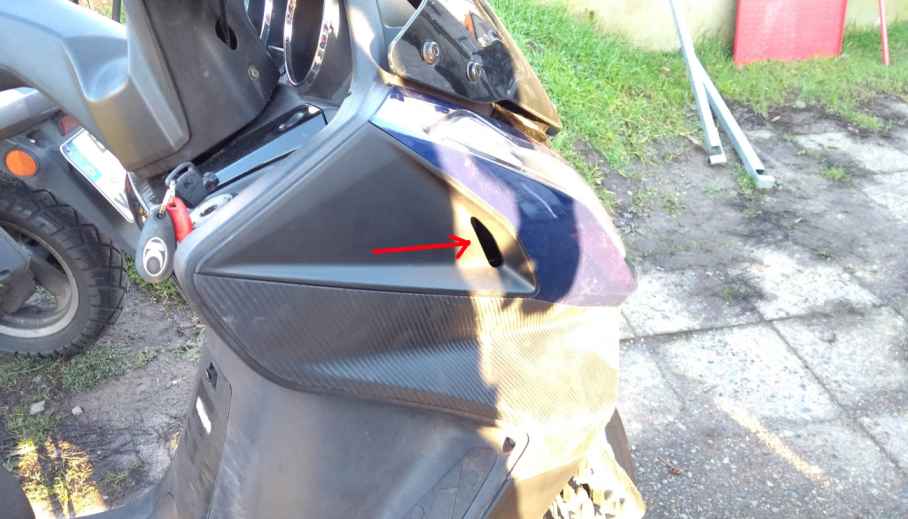

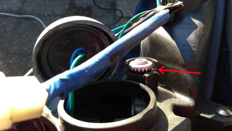

Nachtrag:
Ok - Die Idee war immerhin so gut, dass ich - hoffentlich ohne die Verletzung Deiner Urheberrechte für diesen Einfall - mein Glück in gleicher Weise versuchte. :mrgreen:
Et voila - auch ich wurde fündig mit gutem Bildmaterial.
Ich werde die Bilder die Tage zur An- und Einsicht hier posten. Dann wäre die Frage wohl doch noch ohne Zerlegung meines Downis auch für andere DT-Fahrer geklärt. :mrgreen:
... wie man an das Einstellrädchen für das Fernlicht herankommt, ohne sich die Finger zu brechen, werde ich dann später mitteilen, wenn es mir irgendwie gelingen sollte.
Salü
Midan

Moin Midan, anstatt dir einen Knoten in die Finger zu schreiben solltest du auch mal die Antworten auf deine Fragen durchlesen ( ist nicht böse gemeint, nur hilfreich)☆☆
Hatte dir den folgenden Link bei deiner ersten Frage schon gepostet, dort ist alles beschrieben was du wissen willst.
Und ja, auch ich habe schon das Licht eingestellt,
da ich, wie viele andere auch, das nicht jede Woche mache fällt eine Schritt für Schritt Anleitung schwer.
https://www.zzip.de/forum/viewtopic.php ... einstellen
Im Beitrag vom Downtownfahrer ist auch das gesuchte Bild enthalten.

So Leute,
die LED H 8 Lampen sind umgebaut,dass Ergebnis ist für mich persönlich sehr zufriedenstellend,dass was ich erreichen wollte, nämlich die Lichtmaschine und den Laderegler entlasten,ist voll aufgegangen und zwar genau so wie ich es bereits angekündigt,als auch erwartet hatte.
Bei eingeschaltetem Fahrlicht, gesetzten Blinker und gezogener Bremse geht die Spannung selbst nach 10 Min. nicht unter 13,1- 13,2 Volt,auch nicht,wenn sich der Kühler Lüfter hinzuschaltet.
Ergo: die Batterie wird weiterhin geladen und nicht bis unter 10 Volt leer genuckelt.
Habe heute Nachmittag nochmals die Stromaufnahme einer H 8 Halogen Lampe am Labor Netzgerät mit 13,5 Volt gemessen,diese betrug 2,75 Ampere = 37,12 Watt.
Demnach wird die Lichtmaschine und der Laderegler um satte 40 Watt entlastet
Da die Spannung nun wie gewünscht mit 13,2 Volt bei allen eingeschalteten Verbrauchern konstant bleibt, kann man davon ausgehen, dass die Lichtmaschine eine maximale Leistung von 140 Watt bringt.(Im Vergleich zur Gesamt Stromaufnahme mit 13,5 Ampere =182 Watt aus April 2019)

Mein Resümee:
Absolut empfehlenswert wem laufend die Laderegler abrauchen und wer auf StVzO pfeifen möchte.
In der Pampa bringt einem niemand einen neuen Laderegler,so sehe ich es,obwohl ich mich sonst an die Gesetze halte.
Und zuguter letzt noch der Link zum Anbieter: https://www.ebay.de/itm/110W-MINI-H8-H9 ... %7Ciid%3A1
Entschuldigt bitte die seitlich verdrehten Bilder,werde zwischenzeitlich mal versuchen das Seitenverhältnis zu ändern,um sie richtig herum einzustellen.

Überhaupt kein Problem Uwe,
die Buchse die links direkt an der Halogen Lampe dran ist,ist bei der LED am Kabel.
Aufpassen musst du nur mit der richtigen Polung,denn die LED's sind verpolungsgeschüzt,wenn eine oder beide nicht leuchten,Stecker um 180° drehen.
Der Vorteil liegt auf jeden Fall darin,dass es keinerlei Fummelei gibt wie bei der Halogen Lampe, die LED anzuschließen.
Auch ist genügend Platz vorhanden um das Kabel mit Buchse und Stecker unterzubringen und mit der Gummi Abdeckung wieder zu verschließen.
Beim reinstecken der LED's habe ich mich an die Stellung des Stecker/Buchse der Halogen Lampen orientiert,wobei der Anschluss jeweils nach außen zeigte.
Gruß Hartmut

Zugänglich ist das Einstellrädchen für die Fernscheinwerfer theoretisch über den Schlitz, seitlich in der Frontverkleidung:
5 Einblick1.jpg (44.28 KiB) 10281 mal betrachtet
Verhindert wird es durch eine Plastikummantelung um das Einstellrad herum, die es zu beseitigen gilt.
Dazu müss man also die Frontverkleidung abnehmen, und diese Plastikummantelung auf der jeweiligen Seite des Schlitzes in der Frontverkleidung entweder mit einer Spitzzange "abnagen", oder als saubere Lösung, wie auf dem Bild zu sehen, z.B. mit einer Minikreissäge an einem Minibohrer heraussägen:
1 Sägearbeit.jpg (25.84 KiB) 10281 mal betrachtet

Jetzt ist das Einstellrad durch den jeweiligen Schlitz, seitlich der Frontverkleidung, gut zu sehen (mit 'ner Taschenlampe):
6 Einblick2.jpg (24.67 KiB) 10281 mal betrachtet

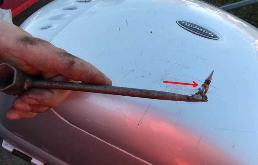

Mit einem entsprechende Stab, an dessen Ende ein kleiner Abzweig ist, kann man nun das Rädchen durch den Schlitz hindurch in die eine oder andere Richtung verdrehen.
Mein Neffe ist Schweißer, und hat mal eben spontan das hier zusammengeschweist (Metalstab mit aufgeschweißtem Bit). Es gibt dafür sicherlich einfachere und auch hübschere Lösungen! :wink:
3 Spezialwerkzeug.jpg (17.98 KiB) 10281 mal betrachtet
Zu Risiken und Nebenwirkungen fragen Sie Ihren Arzt oder Apotheker ... :mrgreen:

Na Du musst doch das gezahnte Rad in die eine oder andere Richtung drehen, um den Scheinwerfer einzustellen!?
Wenn Du von der Seite kommst, musst Du also entweder in die Zargen eingreifen und 'schieben', um mit dem Uhrzeigersinn zu drehen, oder 'ziehen' um es entgegen dem Uhrzeigersinn zu drehen. ... oder ich verstehe Dein Problem nicht. :|
4 spezialwerkzeug.jpg (19.76 KiB) 10181 mal betrachtet
