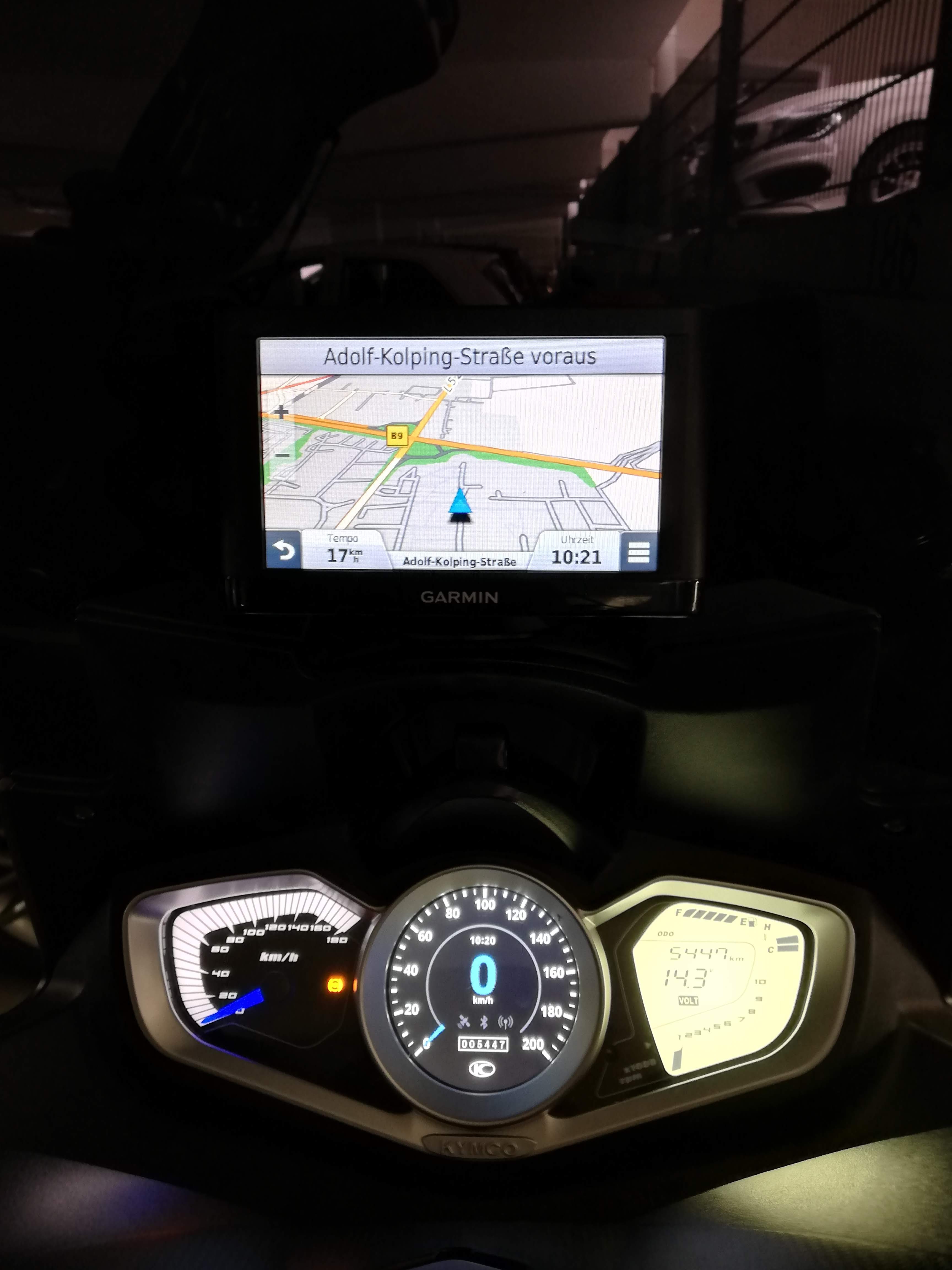

ich habe mir ein einfaches Auto Navi besorgt (Garmin nüvi 57LMT) und eine Halterung mit Saugnapf. Für den Saugnapf habe ich eine Klebeplatte oben auf die Verkleidung geklebt: hält alles bombig, ohne zu bohren etc.
Mein Handy brauche ich manchmal mit der Freisprechanlage im Helm (mit Motorrad naviapp!). Dafür habe ich noch eine Halterung von RAM auf dem Bremsflüssigkeitsbehälter. Auch hier funktioniert alles bestens! Der handyhalter ist universal und passt für alle smartphones bis 5,2Zoll
Schöne Grüße
frankyibo
Schöne Grüße
frankyibo

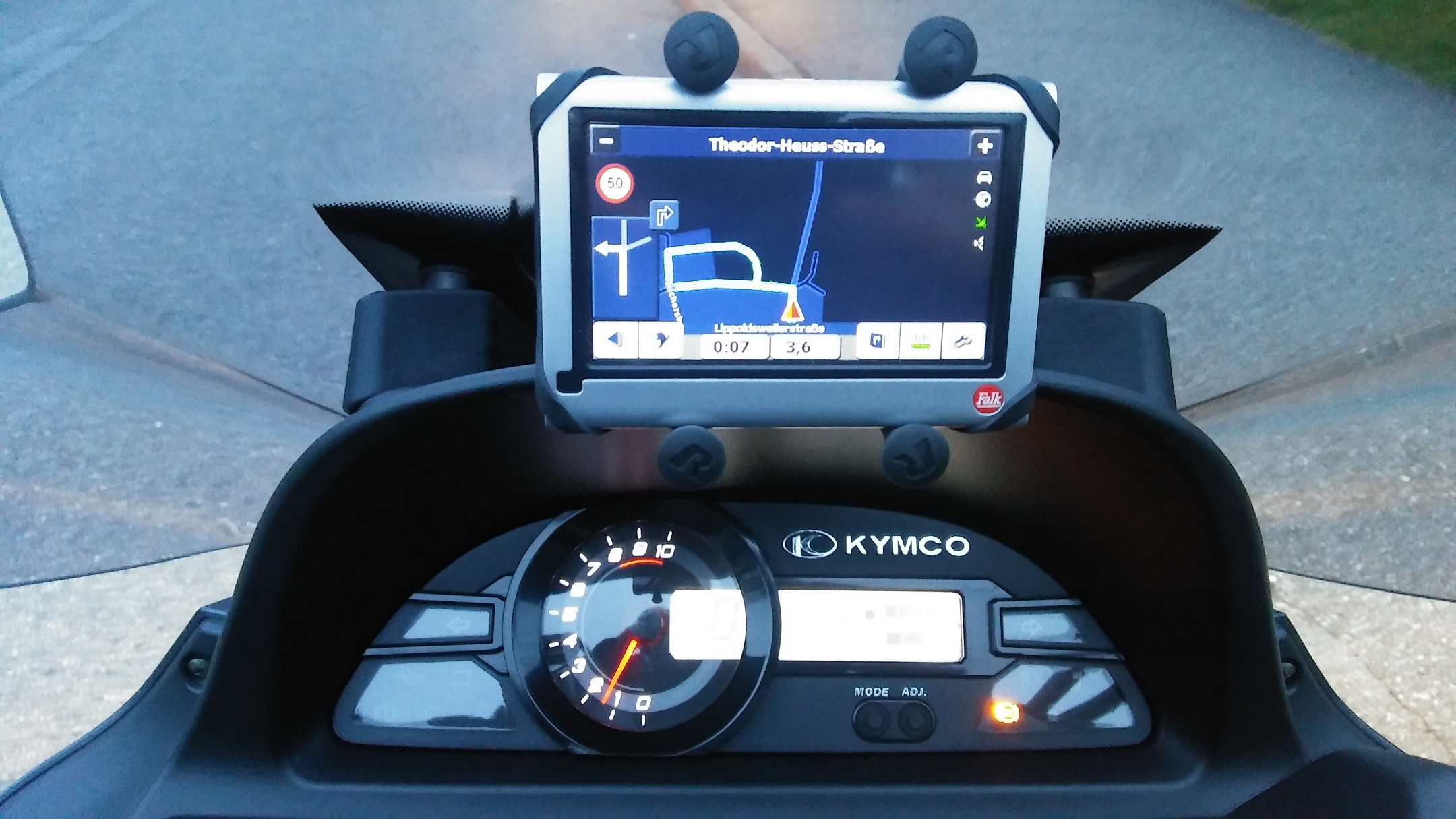

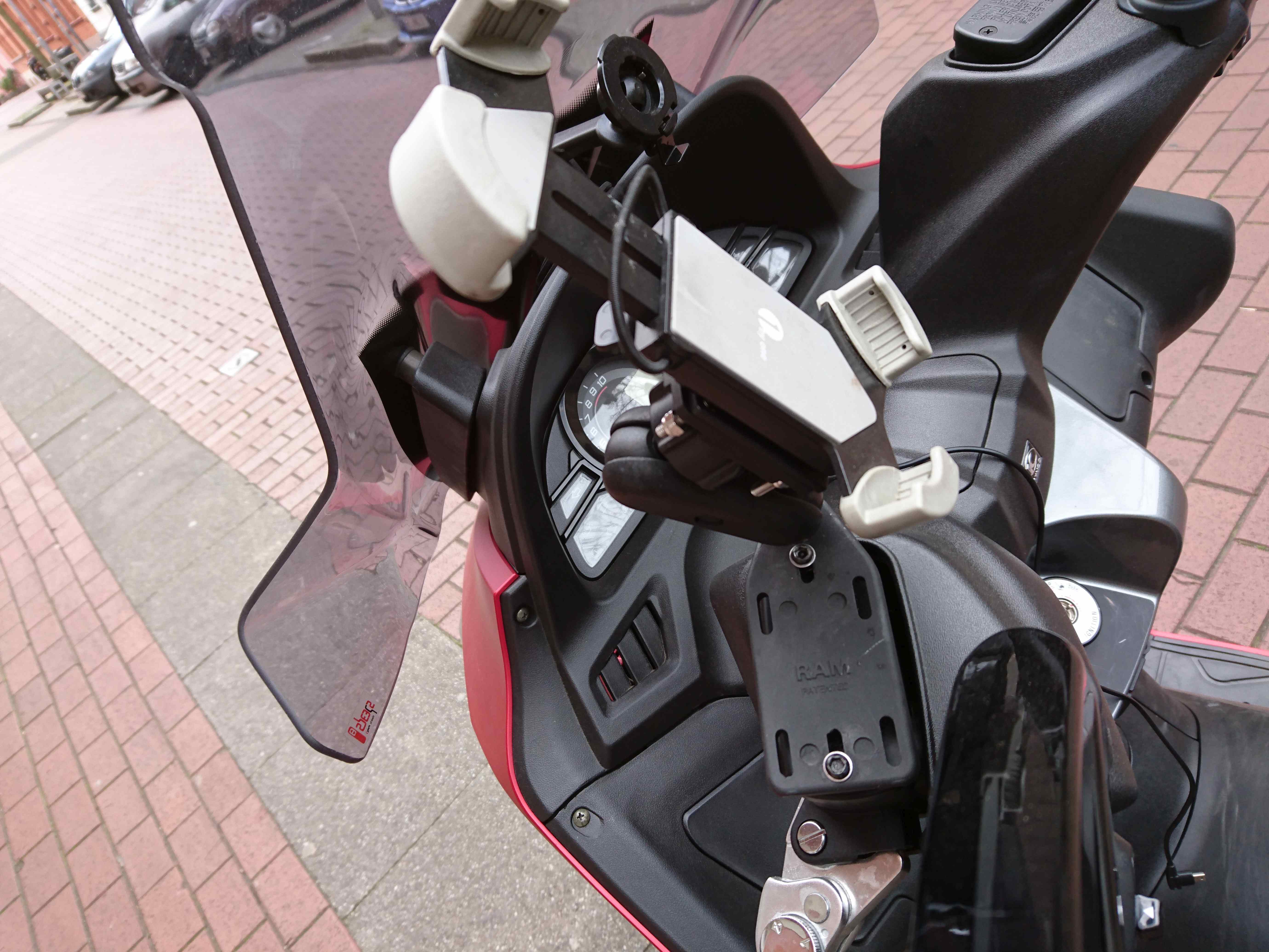

Hier eine andere Variante Navi Halterung von mir .
Flex-Basis zum Aufkleben von RAM MOUNT und Ram X-Grip Klemmenhalterung .
Mit diese universelle Halterung kann Mann wer will entweder für Smartphone oder navi wählen .
Die Halterung hält bomben fest mit der doppelseitiger PSA-Klebepad , damit keine Feuchtigkeit und Wasser eindringt und eventuell die halterkraft beeinträchtigt habe den Rand mit Silikon aus gefugt ,denke ist kein Fehler .
Jetzt kann los gehen mit dem xciting
[img][img][/img][/img]

Hier noch ein Bild von der Halterung.
Ich befürchte allerdings, dass ich mir da noch was anderes einfallen lassen muss, weil das doch sehr schwingt und ich nicht weiss, wie lange dieses 3D-Druckerteil das aushält.
So sieht's jetzt an der Batterie mit Sicherung aus.
(mittlerweile sind die Kabel natürlich ordentlicher verlegt)
Das mit dem Bilder einbinden funktioniert hier immer noch nicht...
