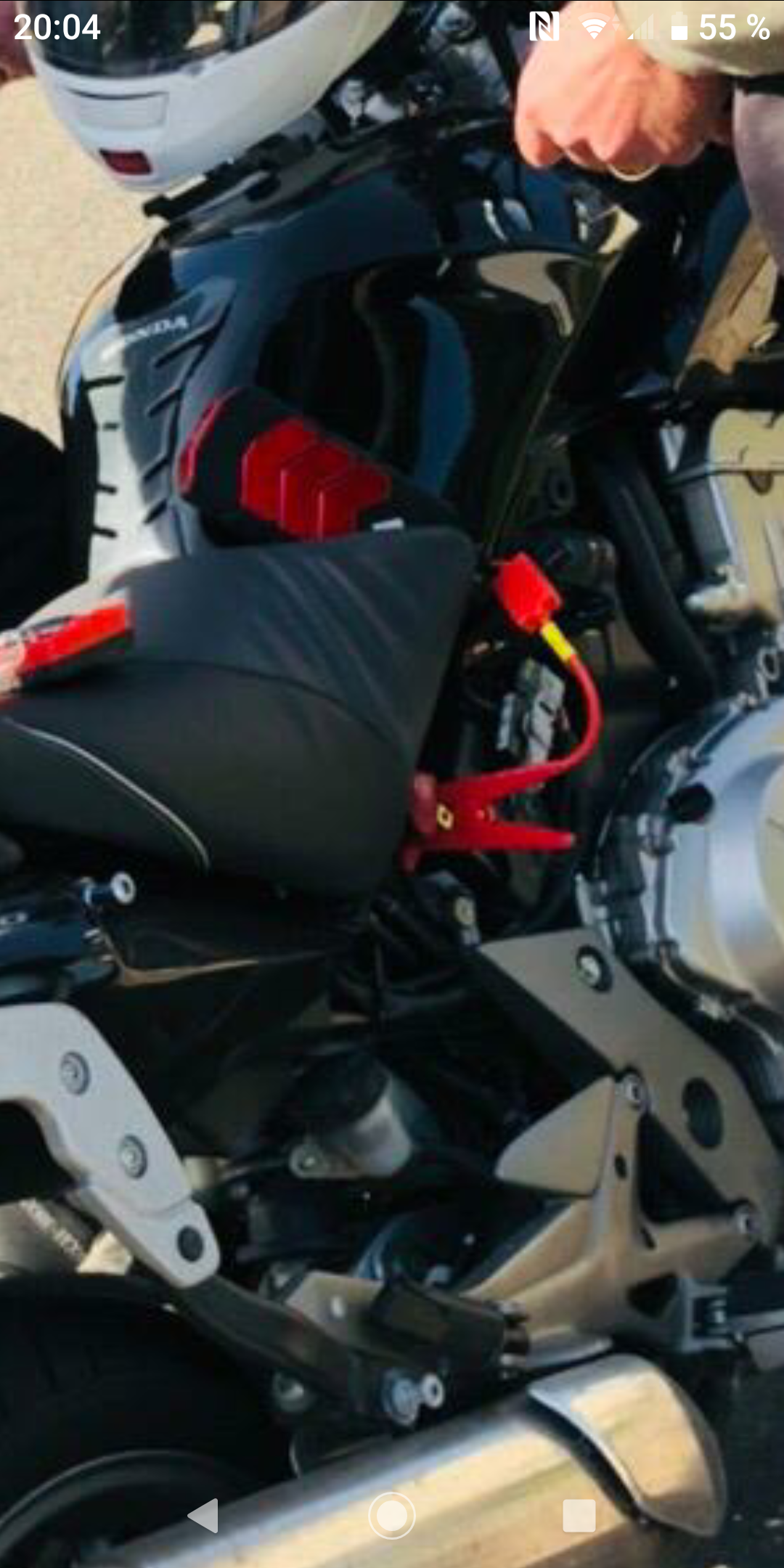

Tja , die Zeiten sind nun ein für allemal vorbei , dass man auch mit schwacher oder toter Batterie noch notfallmäßig nach Hause kommt .
Zuerst zu den Ursachen :
Die Batterie hält einfach ihre Kapzität nicht ausreichend . Wie ein Eimer Wasser , wo unten ein Loch drin ist . Da kannst du nochsoviel oben reinschütten , es läuft unten schneller raus , als du es speichern kannst .
Ladesystem defekt ( Lima und/oder Regler ) . Die Batterie wie unzureichend oder garnicht mehr geladen .
Jetzt kommt noch dazu , dass man heutzutage nicht einfach alles an Verbrauchern ausschalten kann , wie das Licht ( zumindest tagsüber ) .
Folge : Die Fahrzeuge haben eine Einspritzung und die braucht Saft ( neben der Zündung ) . Ohne Saft steigt die langsam aus . Zuerst Leistungsverlust , sekundäre Syteme wie ABS und Leerlaufdrehzahlhalter fallen aus . Ganz am Ende bleibt man ganz einfach stehen . Dabei quittiert dann logischerweise auch der Anlasser als Stromfresser Nr. 1 den Dienst .
Das kann jedem passieren , immer und überall .
So geschehen , als ich mit meiner Frau und RaptorSL durch die Eifel gefahren sind . Zuerst monierte er , dass das Motorrad bei niedrigen Drehzahlen ruckelt . Ich sah dann direkt , dass das ABS aus war . Gut , weiterfahren .
Irgendwann blieb er dann stehen .
Glücklicherweise hatten wir einen kleien Booster dabei . Seitendeckel runter , Booster provisorisch angeklemmt , Motorrad lief . Später haben wir dann noch zumindest die 55W des Frontscheinwerfers abgeklemmt , um noch mehr Reserven zu haben .
So sind wir noch 40km durch die Eifel gedüst ,mit Kurven , Überholen , Bremsen , Blinken , Beschleunigen , haben 90% der geplanten Tour geschafft ( ein Tal mit schlechtem Handyempfang haben wir umfahren ) und kamen heil in der Werktstatt an .
Der Booster war auf unter 25% runter , hat aber auch noch hier das Motorrad elektrisch anlassen können und die ABS-Lampe war auch nicht an .
Aufgrund dieser Erfahrung kann ich nur jedem dringend anraten ( und ich lasse das Argument : Mir passiert das nicht ! --nicht gelten ! ) , sich einen kleinen , aber qualitativ hochwertigen Booster zuzulegen .
Sinnvoll sind dann , besonders in der heutigen Zeit , zusätzlich Kabel , die man an einen Ort am Fahrzeug verlegt , wo der Boster problemlos mittels Zangen oder Ringösen mit Halteschrauben angeschlossen werden kann .
Weiterhin sollte sich jeder damit beschäftigen , wie man das Abblendlicht schnell und effektiv abklemen kann . Dann ist immer noch Rücklicht und Standlich vorhanden ( zusammen 10W anstelle der zusätzlichen 35-70 W vorne ) .
So kann man , wie un unserem Fall , problemlos 40km weiterfahren , was die Erreichbarkeint einer Werkstatt in erreichbare Nähe führt .
Bei RaptorSL mit seiner CBF1000 haben wir den Kleinen Booster mit Klemmen an der seitlich gut erreichbaren Batterie angeklemmt , der Booster wurde vorne seitlich in die Sitzbank geklemmt .
Ich bin so auch schonmal 20km mit einer 535er Virago ohne Sitzbank gefahren . Auf meiner alten Vmax hatte ich einen Booster im Koffer , Kabel waren dann an die schwer zugängliche Batterie angeschlossen . da brauchte ich den Booster nur zum Starten , danach lief die Maschine , die Batterie war einfach nur zu alt )
Also : Denkt vor , denkt nach !

Ich greife noch mal Jörg's Frage auf. Würdest Du ein bestimmtes Modell (Booster) empfehlen, Meister?
Wenn ja, welchen? Bzw. was ist das für ein Modell, dass mir am Sonntag den
gerettet hat?

Und wer einen Booster dabei hat und ihn nicht regelmäßig pflegt , ist selber schuld . Man fährt ja auch nicht mit leerem Tank los .
Was den Booster angeht , den ich dabei hatte : Ist von Absaar , deutsches Produkt , kostet ca 100.-
Es gibt booster wie Sand am Meer , das Wichtigste ist , dass er immer geladen ist und dass man am Fahrzeug passende Kontakte hat , an die man schnell dran kommt .
Beispiel : Die Hornet 900 meiner Frau , die recht selten bewegt wird ( daher auch öfters mal Batterie schwach ) : Zwei Kabel sind seitlich unter der Sitzbank rausgeführt . Da kann man dann getrost was anschließen .
Beim Roller ist das oft sinnvoll , zwei Kabel unter die Sitzbank zu legen , wenn dort auch die Batterie ist .
Beispiel Yamaha FZS : Batterie unterm Tank , 30 Minuten diffizile Arbeit . Kabel beim Tausch dranbauen und Ruhe ist .
BMW GS : Siehe oben .
NPeopleS : Kabel ins Handschuhfach legen ( beim AK550 ebenso ) .
Ich kann die Liste unendlich verlängern .
Fakt ist : Ein booster ( power pack ) ist Gold wert . Auch , wenn man , wie ich es geschrieben habe , mal helfen möchte .

kein Scherz. Wir reden hier ganz explizit von der CBF1000.
Das die CBF1000 ein LiMa-Fresser ist, ist hinlänglich bekannt und RaptorSL hat es diesmal erwischt.Natürlich konntest Du ihm, mit dem Starthilfepack in die Werkstatt zurück bringen.
Ich habe auf Touren und Große reisen immer eine Ersatz-LiMa dabei, zumindest bei meiner CBF1000. Ihr seid noch 40 Km gefahren, ich fahre sehr oft viel mehr.
Was mache ich auf Reisen? Ich komme in eine Werkstatt, und dann? Warten bis eine (Vielleicht Original Honda?) neue LiMa eingetroffen ist? Der Urlaub ist gelaufen.
Die LiMa ist in ca. 45 min getauscht, also kann ich das auch gleich am Wegesrand tun, ist ja kein hexenwerk. Das leicht erweiterte Bord-Werkzeug und ein Tübchen Dirko ist stets dabei. Entweder hilft dann das Starthilfekabel, oder ich habe Glück und es geht Berg ab....
Was andere Zweiräder angeht: Vom plötzlichen LiMa-tot hört man da äußerst selten was.
da ist sowas: https://www.amazon.de/BAAS-BS103-STARTS ... B0177ZCZ58
eventuell praktischer...

Ja, es stimmt. Die Lima ist vermutlich die größte konstruktive Schwäche der CBF 1000, aber soweit ich das nachlesen konnte ist es mit dem Wechsel auf die "Update-Version" eigentlich auch erledigt, sofern man zum Honda-Teil und nicht zum China-Schrott greift.
Also wozu eine weitere kaufen? Zumal besagtes Teil ja kein Sonderangebot ist.
Der Booster hingegen wird mich von einer anderen Last, nebst der Notfall-Eigenschaften unterwegs, befreien. Denn ich hab in der Garage keinen Stromanschluß und muss somit im Winter keine Angst mehr haben, dass ich Motorrad oder Roller nach längerer Standzeit nicht mehr anlassen kann. Denn jedes Mal die Batterien ausbauen?

Doch ist schon sehr interessant was geht bzw nicht mehr geht.MeisterZIP hat geschrieben: 18.09.2019, 17:19 Ich will das Unglück ja nicht heraufbeschwören , sondern einfach nur einen nützlichen Tipp geben .
Aber anscheinend will es keiner wissen .
Ich sach dann mal : Frohes Schieben![]()
Ich halte es nur für mich als Privatfahrer ohne Werkstattambitionen nicht für praktikabel einen Booster dauernd geladen rum zu schleppen, den ich dann nie brauche. An der Kati könnte ich ihn gar nicht vernünftig unterbringen und am Roller brauche ich den Platz für Einkäufe.

Ich habe auch geglaubt ohne Booster nicht Leben zu können . Desshalb habe ich mir einen " Kunzer Multi -Pocket -Booster 12V start-Current 200 A" besorgt . Voller Stolz habe ich den an meiner X9 250 ausprobieren wollen . Obwohl das Ding für Auto u Motorrad geeignet sein soll , gelang es mir nicht bei Halbvollem Fahrzeug -Accu u. vollem Booster den Roller zu Starten . Das Einzige was das " Ding " konnte : war mir das Starterreleis u. den Regler zu zerstören .
Lieber stelle ich ihn geschützt irgendwo ab u fahr mit Bus oder Bahn heim -hole ihn später mit Anhänger nach Hause wie nochmal so einen " Teilekiller " anzuschliesen

Hi,raptorsl hat geschrieben: 18.09.2019, 01:57 Ja, es stimmt. Die Lima ist vermutlich die größte konstruktive Schwäche der CBF 1000, aber soweit ich das nachlesen konnte ist es mit dem Wechsel auf die "Update-Version" eigentlich auch erledigt, sofern man zum Honda-Teil und nicht zum China-Schrott greift.
leider nicht. Niemand weiß was geändert worden ist und ob überhaupt was geändert wurde. Jedenfalls geht "die neue" Version auch kaputt. Das eigentliche Problem ist ja nicht der Stator (LiMa), sondern die mangelhafte Ölversorgung zwecks Kühlung, des Stators. Auch die neue LiMa-Version brennt irgendwann durch.
Auch interessant dazu: https://www.zamschannel.de/videos/nach- ... -drumherum

ich habe mir einen Booster gekauft, ich!!! Zellenschluss an der CBF1000, direkt vorm Conrad in Dresden. War einkaufen, dann sprang sie nicht mehr an, Spannung brach sofort zusammen.
Starthilfekabel lag im Satelis - Tatta!
Ich hatte einen Taxler angesprochen, war auch Hilfsbereit, aber keine Chance die Dicke Zange an den Pluspol zu bekommen - Gab trotzdem 5€.
Beim Conrad einen Dino - Kraftpaket für 65€ gekauft. War mit 4/5 Ladezustands-LEDs vorgeladen, damit hat das Starten funktioniert.
Beim Zusammenpacken ging die Kiste wieder aus, weil der Kühlerlüfter Strom wollte....
Auch einen zweiten Start machte das Ding mit - Prima.
Kommt jetzt ins Auto und wird vergessen bis das Teil mit leeren Akku benötigt wird...

Jetzt bin ich überzeugt, so ein Ding schenke ich mir zu Weihnachten.
