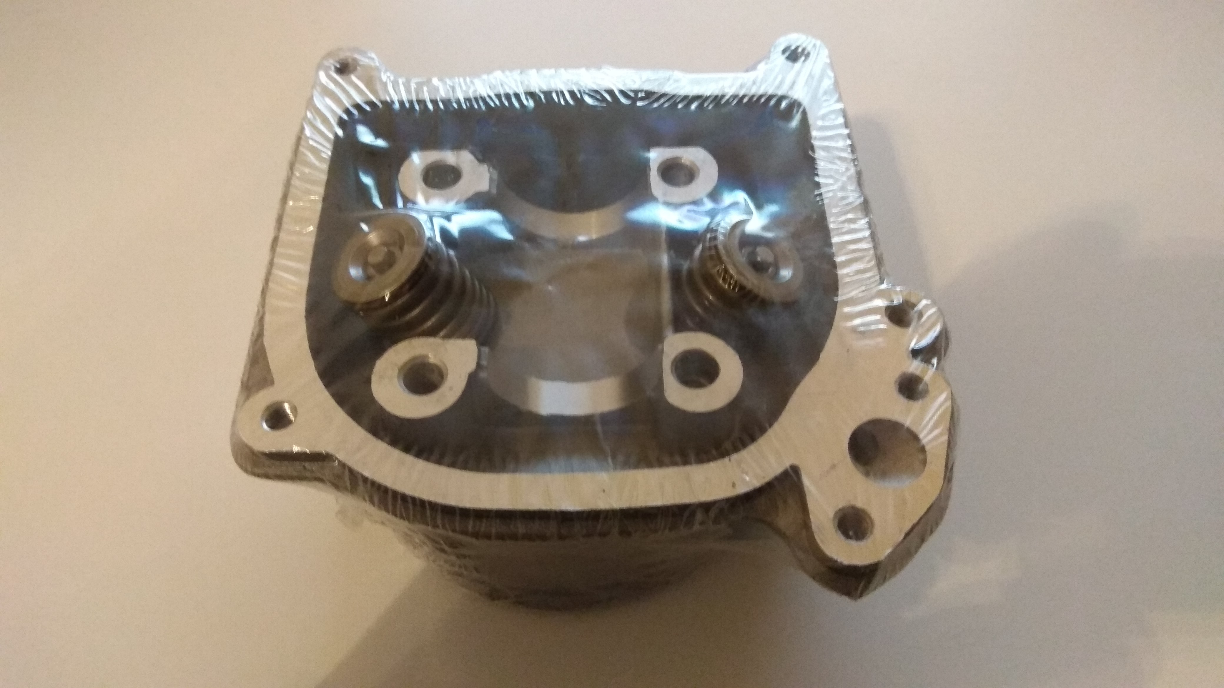

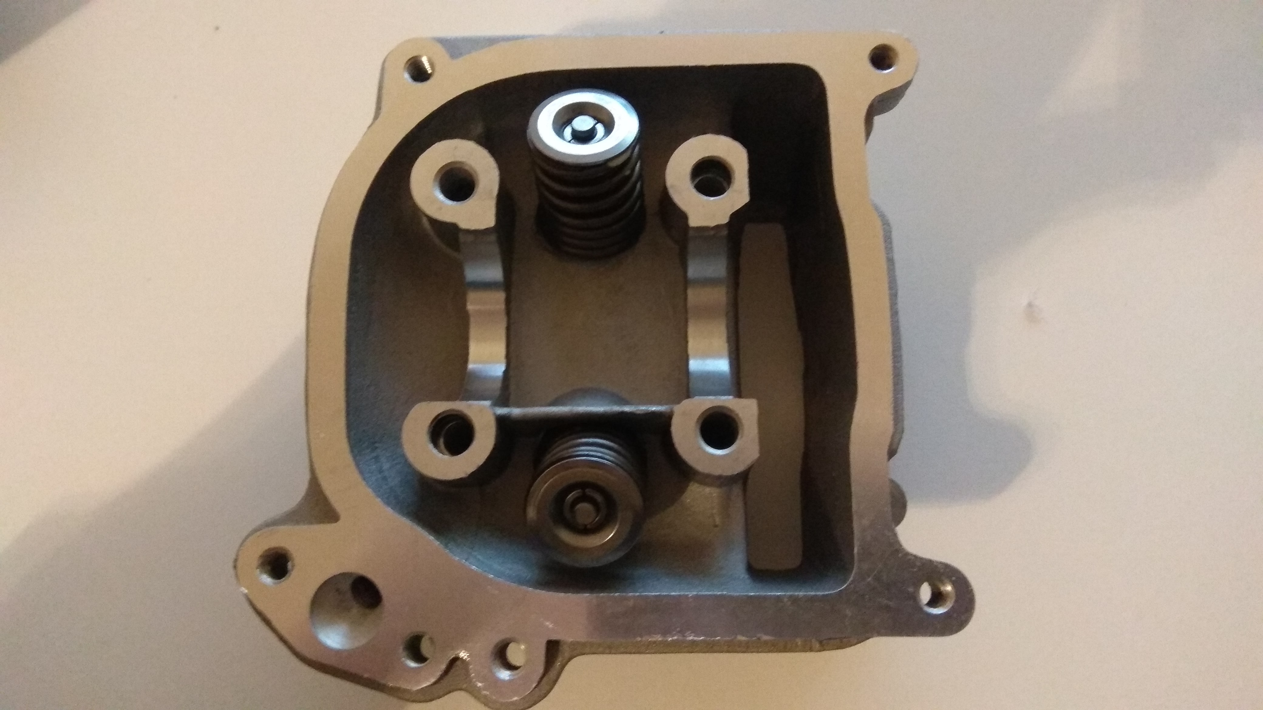

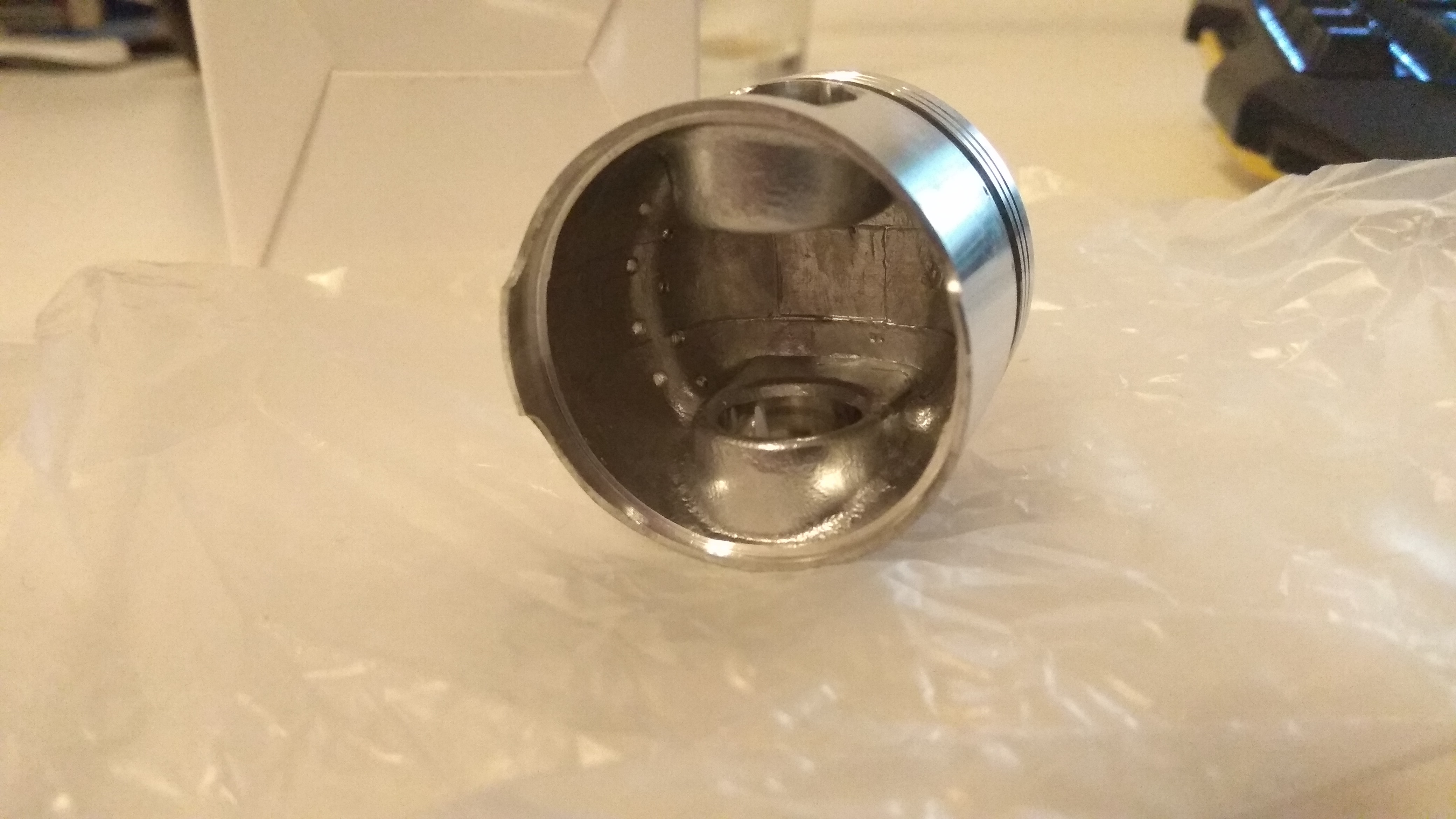

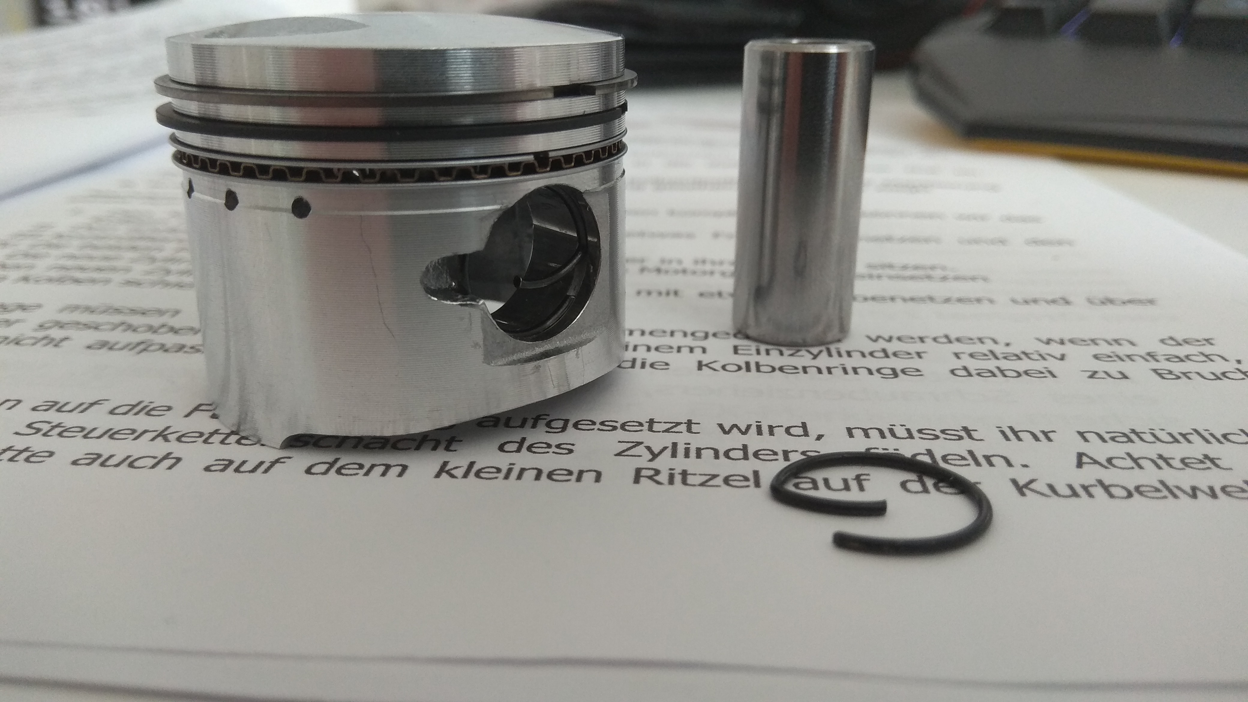

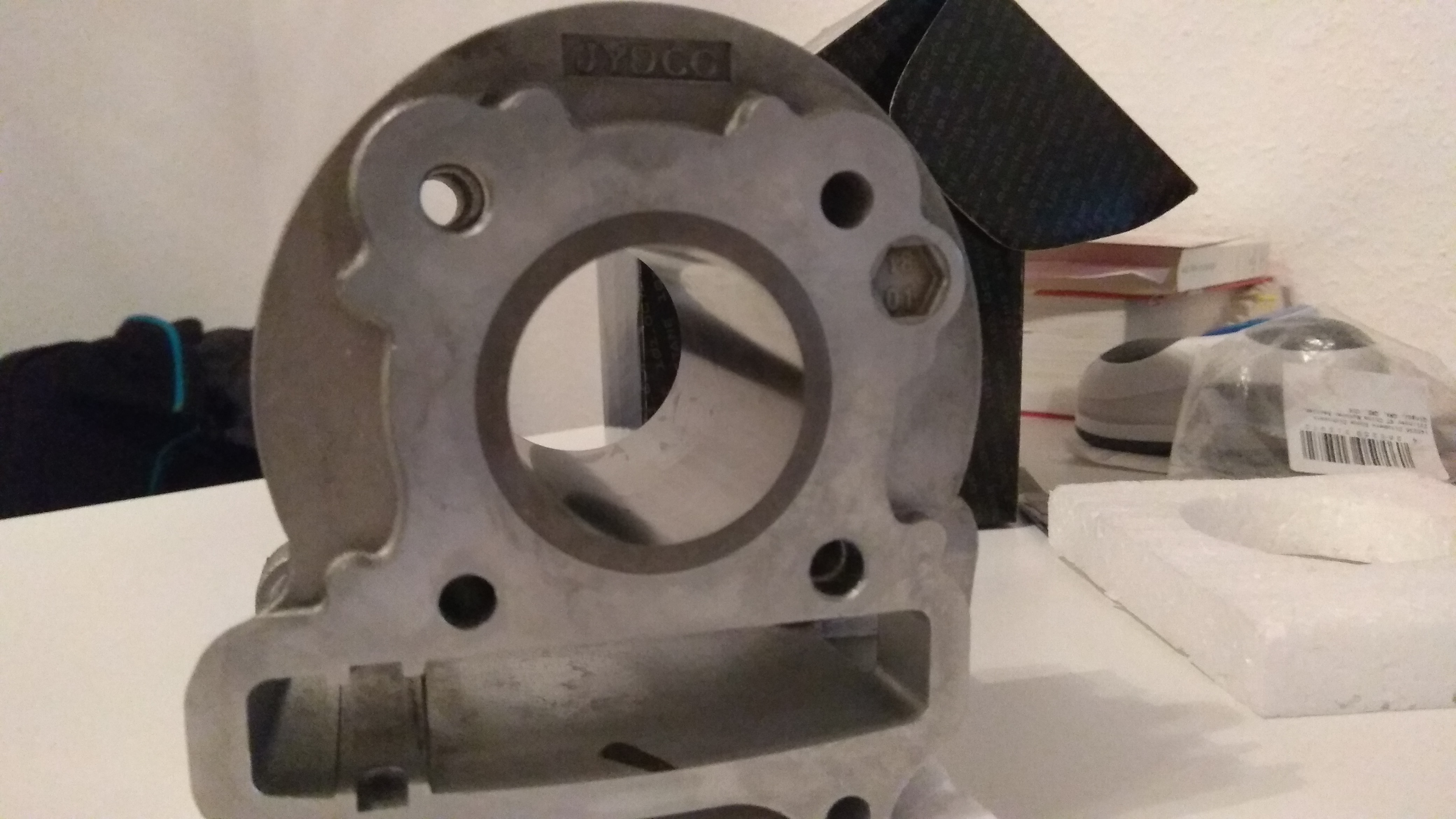

Re: Zylinder / Kolbenringe wechseln
Da ich mir einrede das mein Kolben, oder Kolbenringe nicht die die Besten sind, möchte ich die gerne erneuern.
Kolben und Ringe oder nur Ringe ersetzen und alten Kolben behalten?
Jetzt zu den Fragen:
Zylinderkopf wurde ja schon austauscht von der Marke Octan 101 (hatte damals mein ZK Loch rund gemacht)
Ich glaube das der Original Zylinder drauf bleiben sollte, da dieser bestimmt noch einwandfrei ist und nur Kolben und Ringe ausgetauscht werden sollen. Korrekt?
Oder empfiehlt ihr mir den alten Zylinder mit den neuen Einsatzzylinder von Octan 101 auch auszutauschen?

mache doch alles neu, der Zylinder muss zum Austausch von Kolben- und Kolbenringen sowieso runter. Ob man mit dem, von den Originalmaßen durchaus abweichenden Zubehörteilen besser fährt, muss man immer ausprobieren.

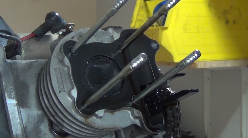

achja ich war damals bis hierhin gekommen und habe letzendlich nur den ZK gewechselt, da ich den Zylinder nicht ab bekam.
Das klebte so hart fest keine ahung, mit leichte schläge hatte ich es damals schon probiert, Ideen?
Hier soweit kam ich (Bild im Inet gefunden)

Dosierte und beherzte Schläge mit dem Gummihammer, die alte Dichtung ist festgebacken. Auspuff war ab?
Wenn du noch den originalen ZK hast und Zylinder würde ich nur den Kolben mit Ringen erneuern. Selbstverständlich die Dichtungen erneuern.

Zylinderwandung ansehen, ob da keine Riefen sind..

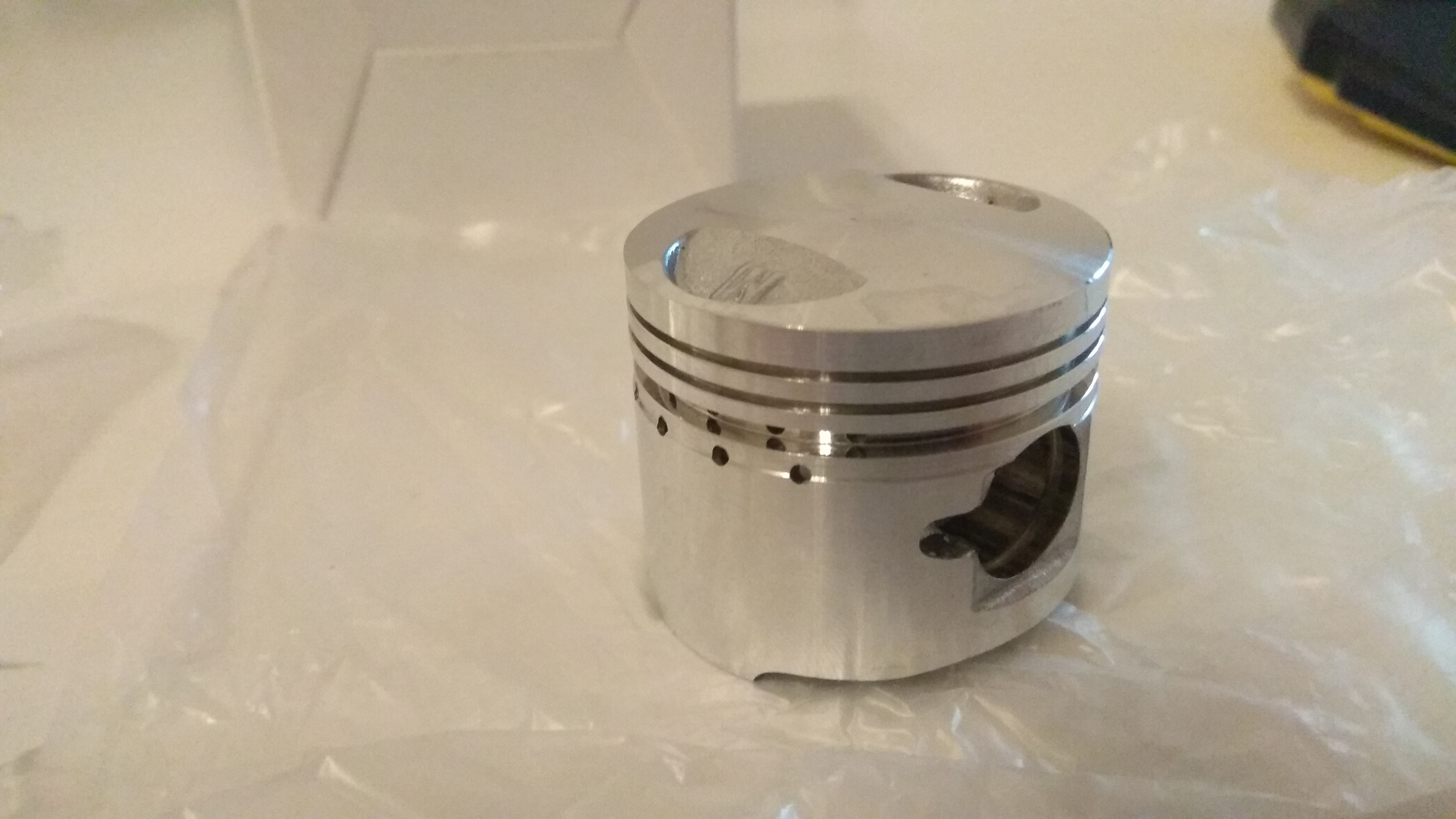

Moin jetzt ist es soweit hatte neuen Zylinder + Kolben ( 50ccm ) mitte Juli verbaut.
Ab Oktober wieder regelmäßig jeden Tag 40km gefahren immer Vollgas.
Seit letzter Woche will der Roller nicht mehr Starten.Habe den E Starter ausgetauscht, da der alte nicht inordnung war.
Bei kalten Tagen sowie nur mit Kickstarter gestartet, aktuell beim Kicken ist die Kompression gefühlt nicht vorhanden,
kann mit einer Hand leichtgängig durchdrücken.
ZK war auch nicht nass, Benzin kommt aber am Vergaser an usw...
Da keine Kompression, gleich neue Zylinder bestellt, diesmal Naraku 70ccm.
Soll nicht schneller fahren, nur verbesserten Anzug, wiege fast 100KG 1,89m groß.
50ccm Zylinderkopf kann weiter verwendet werden korrekt, bedüsung usw... bleibt gleicht.
Aber morgen schraube ich den alten Zylinder ab und hoffentlich erkenne ich dann den Fehler. Vielleicht hat sich ein Kolbenclip verabschiedet?
Achja unter dem Vergaser, war auf dem Zylinder minimaler Ölfilm drauf, muss ja irdgendwo undicht gewesen sein, der Roller fuhr aber problemlos bis jetzt. Werde schöne Bilder machen

kurz überschlagen,hat die Aktion runde 1500 Km gehalten? Da muss was falsch gelaufen sein.
Der 72 / 80ccm China-Zylinder-Kit allerbilligster sorte, den ich mal beim BT49QT-9 (Baotian) verbaut hatte, schnurrt nun seit über 5000 Km. Allerdings wird der Roller nur langstrecke von jemanden bewegt, der auch kein Problem hat bis nach Ungarn auf einem Simso-Mofa zu fahren. Der sieht Kilometer....

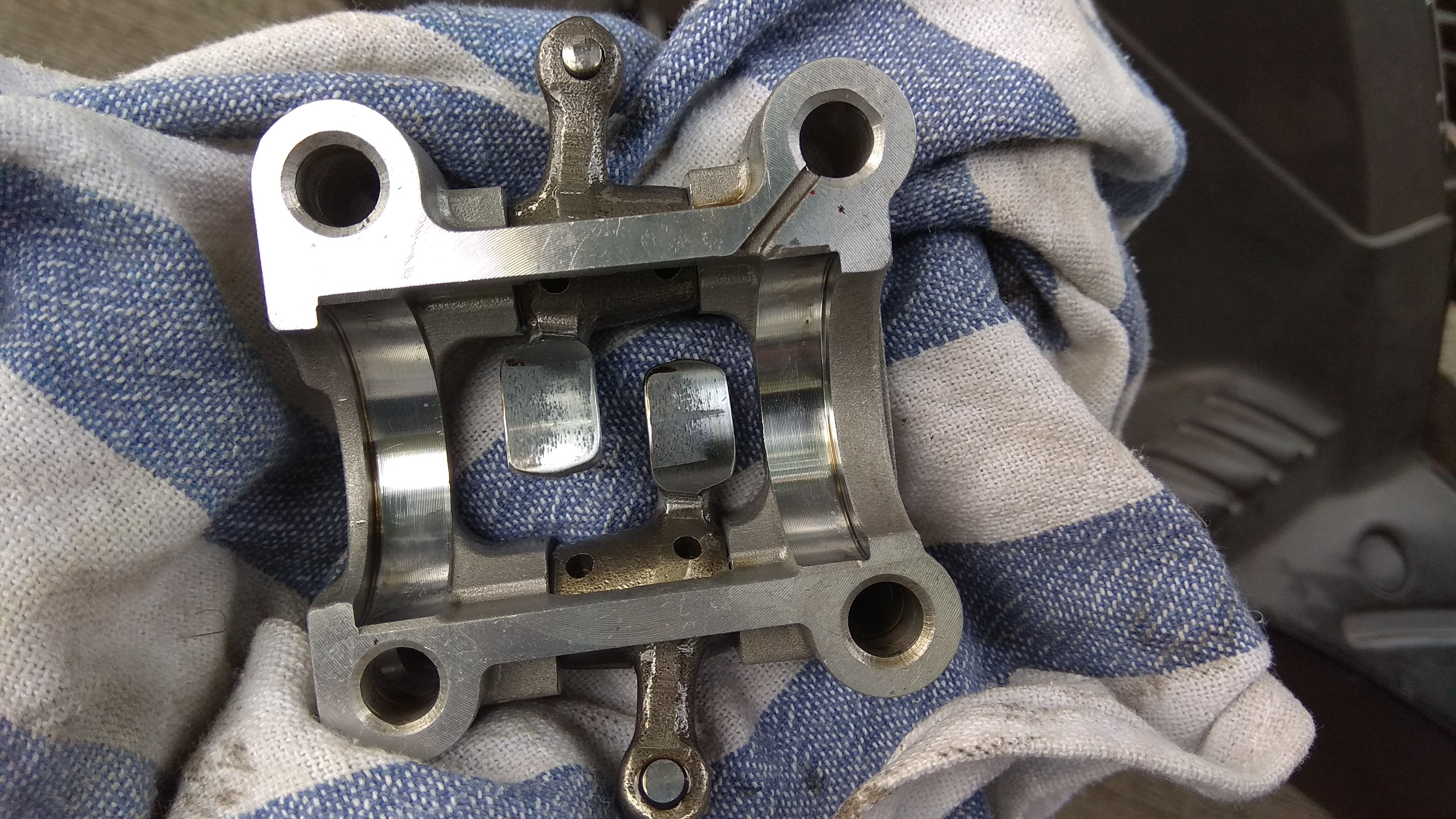

also der 50ccm (Octan101) Zylinder und Kolben sahen noch super aus.
Mein Ventilspiel am Einlassventil (oberer Ventil) hatte kein Spiel mehr gemacht, Fühlerlehre durch-geschoben 0,1, 0,05, 0,03 haben nicht durchgepasst.
Auslassventil hatte noch immer 0,12 gehabt wie damals im Juli eingestellt.
Von daher gehe ich stark davon aus, wegen dem Einlassventil der 0 Spiel hatte, keine Kompression hatte.
Jetzt trotzdem Zylinderkit Naraku V.2 72ccm für GY6, Kymco 50 2V

- Keine Riefen im Zylinderschach und Kolben sieht noch super aus (siehe Bilder)
Ventilspiel für Einlassventil war auf "0", diese wieder auf 0,12 eingestellt
Jetzt die frage was tun, entweder neu oder gebraucht kompletten Zylinderkopf kaufen oder
Ventilschaftdichtung kaufen und einbauen (habe das werkzeug nicht dafür bestimmt schwer und kompliziert)
- IMG_20191111_200022-min.jpg (998.94 KiB) 6963 mal betrachtet
- IMG_20191111_195813-min.jpg (1.13 MiB) 6963 mal betrachtet
- IMG_20191110_121421-min.jpg (792.29 KiB) 6963 mal betrachtet
- IMG_20191110_121400-min.jpg (855.08 KiB) 6963 mal betrachtet
- Beiträge: 7117
das letzte Bild scheint interessant zu sein.
Sehe ich in den Lagerböcken Laufspuren? Die Kugellager sollten aber geklemmt sein, so dass diese sich nicht mitdrehen können. Das wäre eine Erklärung für dein Ventilspiel = 0
Übrigens verstellt sich der Einstellpin nicht, sondern der Ventilschaft kommt nach oben, bzw., wenn es stimmt was ich vermute, dann "sackt" deine Nockenwelle nach unten.

- Beiträge: 79
danke für eure Ratschläge
Du meinst die Lager von der Nockenwelle korrek? Diese soll jetzt fest sitzen oder sich frei bewegen? Glaube das es keine Laufspuren sind sondern noch Öl, ich müsste den Zylinderkopf die Tage wieder Überprüfungen, Wenn die undicht sind, einfach neuen Zylinderkopf kaufen korrekt?

- Beiträge: 7117
die Lager müssen fest in den Lagerböcken geklemmt sein, die dürfen sich auf keinen fall drehen. es darf sich nur die Nockenwelle in den beiden Lagern drehen.
Wisch mal sauber und mache weitere Bilder.
Das tauschen der Ventilschaftdichtungen ist kein Hexenwerk. Die sind einfach über eine Wulst gestülpt. Aber: Man muss die Ventile entfernen. Das wieder einsetzen bedarf einer Ventilfederzange zum spannen der Federn, um die halbschalen/Halbmonde einsetzen zu könen.

- Beiträge: 79
okay, also ich vermute stark das die Ventilschaftdichtung hinüber sind oder die Ventile geschliffen werden müssen
Fand auch, das anfangs ein leicht bläuchlicher qualm aus dem Auspuff kam, aber war auch sehr kalt gewesen ( Indiz aber für öl im Verbrennungsraum )

Du brauchst erstmal nur die Schaftdichtungen . Hast du die Ventile auf Dichtheit geprüft ?
Die Laufspuren sind nicht schlimm , hatte ich schon oft so .

Huhu, der neue Zylinderkopf ist angekommen und kommt auf einen frisch montierten 72ccm Naraku Zylinder.
Werde dann mir mal in Zukunft ein Ventilfederspanner für ca. 20€ zulegen, um in Zukunft für paar Euro die Dichtungen zu erneuern.
Wobei 30€ für ein Zylinderkopf+Ventile ja auch nicht viel waren.
Achja @mopedfreak
schau mal was für ein Brand Logo der ZK hat "GT"
was für ein Zufall
Achja @mopedfreak
- IMG_20191114_211118-min.jpg (994.71 KiB) 6840 mal betrachtet
- IMG_20191114_211059-min.jpg (853.83 KiB) 6840 mal betrachtet
- IMG_20191114_211033-min.jpg (1.08 MiB) 6840 mal betrachtet
- IMG_20191114_210640-min.jpg (869.31 KiB) 6840 mal betrachtet

- Beiträge: 7117
ein Kopf von GT....
Viel Spaß und Erfolg beim Zusammenbau.
ein Kopf von GT....
