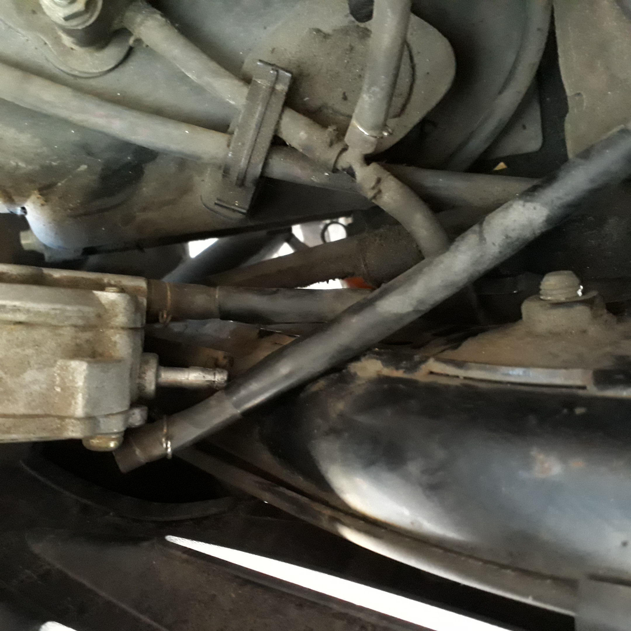

Ok
Sehe ich das richtig, dass ich hier den Schlauch abgenommen habe, an dem Benzin zum Versager laufen sollte?
In dem Fall: Bingo, da kommt nichts beim Orgeln.
Die anderen Schläuche deute ich als die Unterdruckschläuche. Kein und kein Knick erkennbar.

Schade, Falschmeldung, es kommt doch Benzin.
Weiter geht's mit dem Zündfunken...

Re: Auf der Autobahn liegen geblieben
Es ist aber eindeutig, der Schlauch will an die Benzinpumpe. Das sollte eigentlich schon wichtig sein. Ist vermutlich der Unterdruckschlauch.
Den Schlauch habe ich absichtlich abgenommen, um zu schauen, ob da nun Benzin kommt oder nicht.
Sorry, hätte ich erwähnen sollen

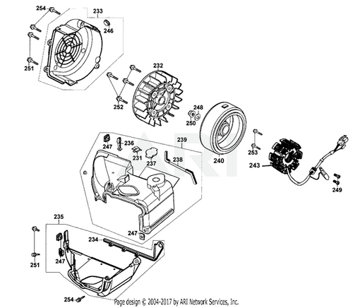

Dann sind nur noch CDI oder Lima die Ursache . Da der Movie eine DC-CDI hat , kommt nur der Pickup der Lima in Frage , die Lima selber nicht , leider ist das beides ein Bauteil .
Mal starten und währendessen Kabel an CDi abziehen und das blau/gelbe Kabel im Kabel des Kabelbaums gegen Masse messen ( Wechselspannung ) .

Gelb-Blau aus dem CDI Stecker an Masse und Startversuch:
Da passiert garnichts, kein Funke. Der Anlasser orgelt brav, sonst passiert nichts.
Bedeutet, dass ich das Teil Nr. 243 auf dem beiliegenden Bild neu brauche?

- Beiträge: 17761
- Hat sich bedankt: 1426 Mal
Wenn es keine Wechselspannung gibt , wenn du das kabelbaumseitige blau/gelbe Kabel gegen Masse misst , dann ist der pickup und somit die Lima defekt .
Ein Defekt , den ich bei Kymco in den letzten 22 Jahren höchstens zwei , dreimal gehabt habe , sehr , sehr selten .
Ölundichtheiten haben damit nichts zu tun . Wenn man die Lima tauscht , kann man mal schauen , ob der Simmerring der KW undicht ist ( die Lima läuft bei den luftgekühlten Modellen außerhalb des Ölkreislaufs trocken ) . Wenn da Öl rauskommt , muss man den rechten Gehäusedeckel entfernen ( neue Dichtung und neuer Simmerring ! ) . Das ist aber eine andere Baustelle , die damit nichts zu tun hat , was jetzt das Problem ist .
