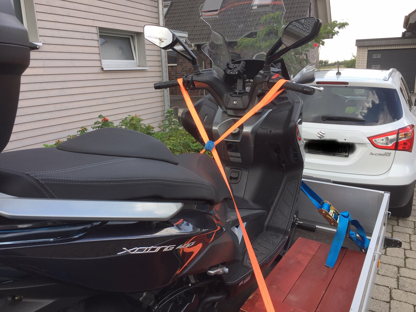

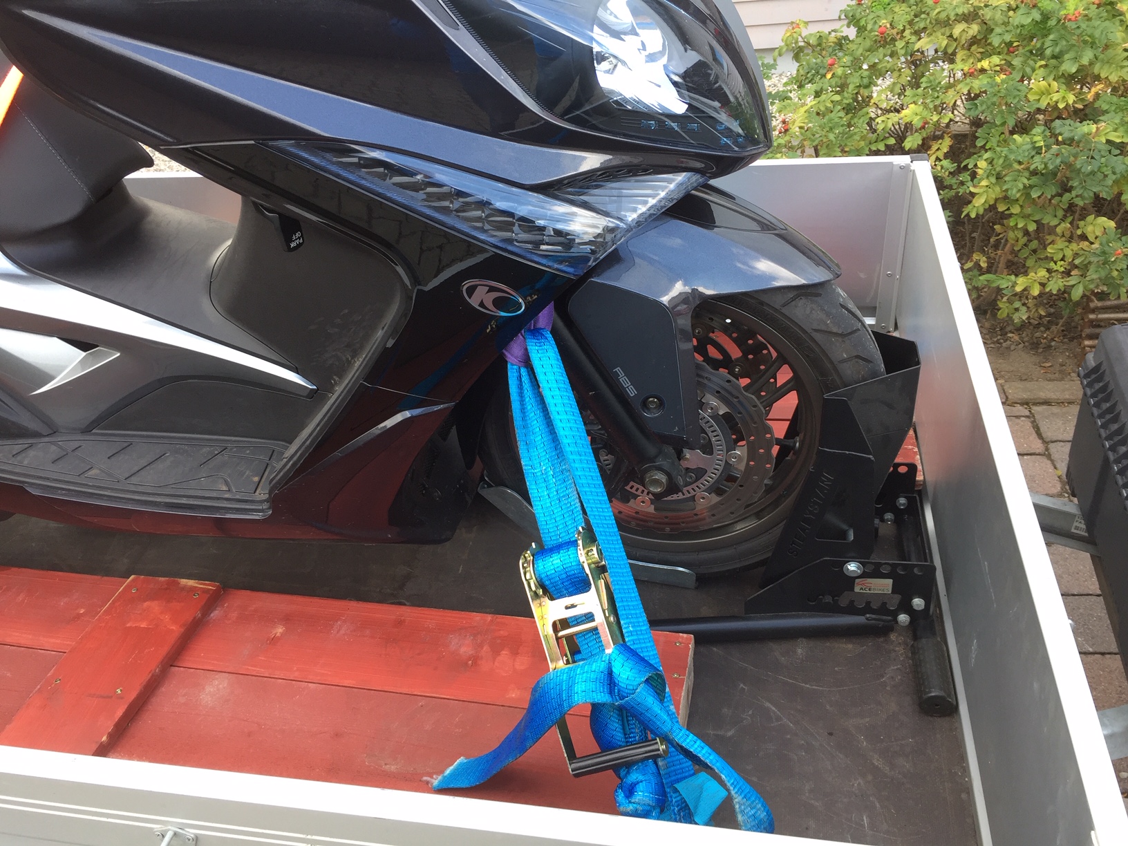

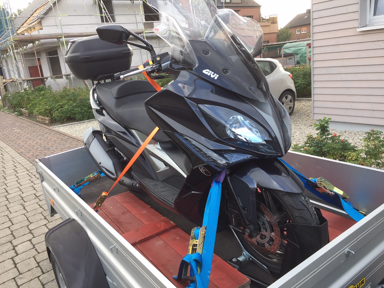

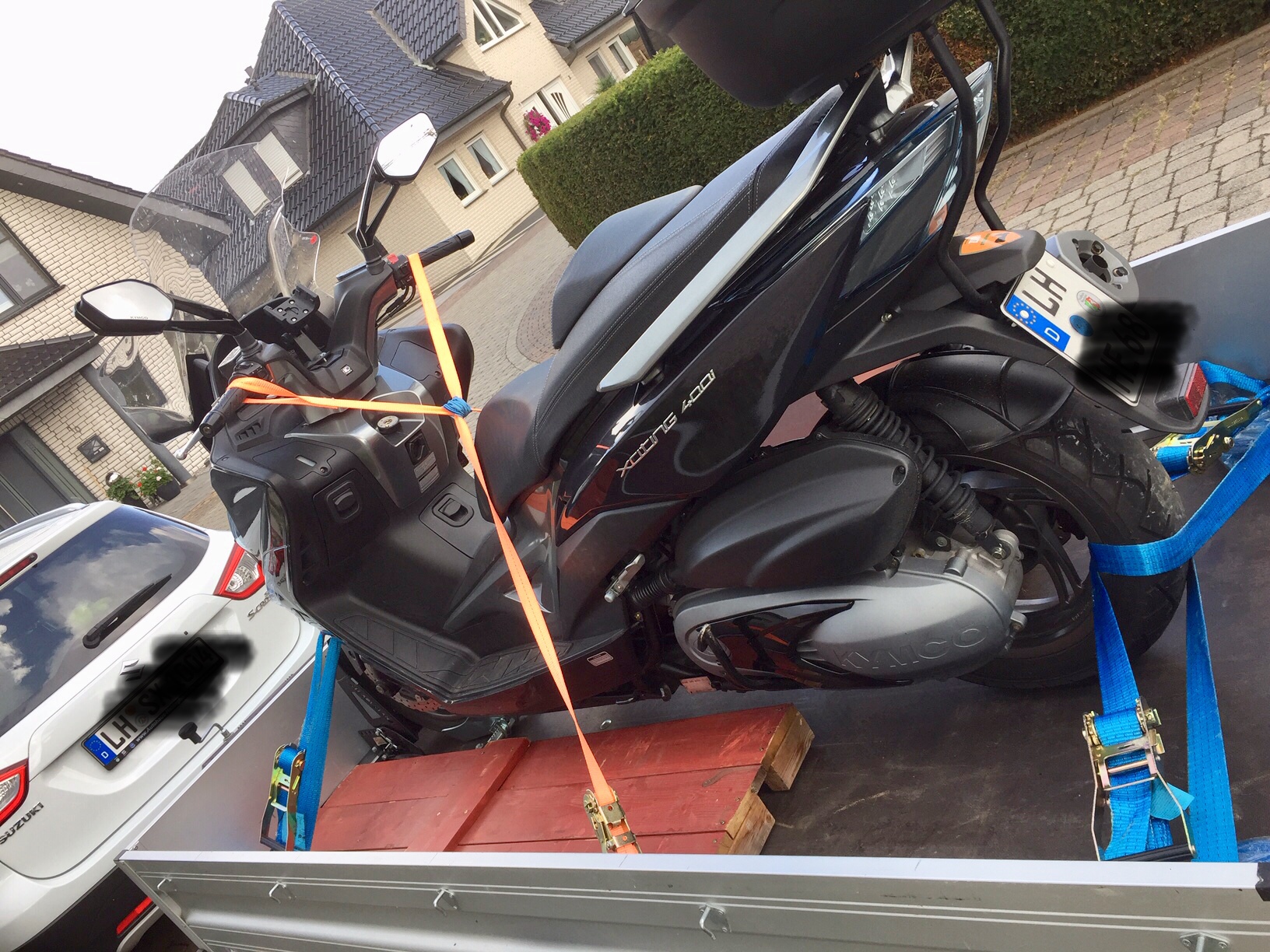

Morgen geht es für 10 Tage in den Urlaub. Bodensee und Schwarzwald. Der Roller geht mit auf die Reise.
Da ich es immer interessant finde, wie andere Leute ihren Roller verzurren, stelle ich hier einfach mal meine Variante vor.
Die Lenkergurte sorgen übrigens nur zusätzlich dafür, dass der Roller nicht zur Seite kippt. Die sitzen auch nur fest, aber nicht so fest, dass sich der Lenker verbiegt.

Sehr ordentlich. Ich Spanne die Roller immer Vorne und Hinten in die Federn ein, zuletzt mein Yager 50 so 80km abgeholt :D.
Mach das Allerdings nur bei den Fuffis so.
