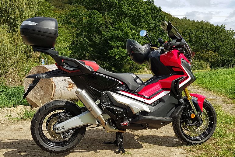

Mit dem X-ADV ist Honda wirklich ganz nah dran, an dieser ominösen Wollmilchsau.
Touren
Heizen
Stadtverkehr
Schotter-/Waldwege
Spötter würden jetzt sagen, der kann alles, aber nix richtig.
Das stimmt soweit auch, aber er kann alles soweit, wie es für einen Normalsterblichen nötig ist.
Für 10.000 Urlaubs-Km pro Jahr hätte ich eine GS 1200 oder Goldwing.
Für reinen Stadtverkehr tat's auch mein alter Lead 100.
Für harten Enduroeinsatz wäre sicher eine KTM in der Garage.
Aber all das brauch' ich nicht. Ich möchte damit zur Arbeit kommen, mal einen Kurzurlaub machen und vor allem Spaß haben.
Und in meinem gesetzten Alter habe ich den...nun schon 830 KM in ganz wenigen Tagen.
OK...Ihr habt mich gebeten, über den den X-ADV zu berichten. Dann mache ich das natürlich gerne.
Vorweg:
Was ist die denn nun eigentlich wirklich?
Für mich ganz klar ein (leicht getarntes) Motorrad, mit dem man aber gern auch abends einfach nur mal schnell die Pizza im Dorf abholt, was ich mit meinen Motorrädern früher nie getan hätte.
Das für mich spannendste war natürlich das 6-Gang-Doppelkupplungsgetriebe.
Ein Traum!
Im entspannten D-Modus merkt man die weichen Schaltvorgänge kaum, wenn man's nicht weiss.
Aber die Geräusche beim Gangeinlegen oder Runterschalten vor der Ampel sind völlig identisch mit denen eines normalen Motorrades. Anfangs wollte ich instinktiv die Kupplung ziehen...aber das rief dann nur das hintere ABS auf den Plan.
Da meine wilden Moppdzeiten vorbei sind, sind die 54 PS aus 750 ccm für mich völlig ausreichend. Da ist schon genug Druck hinter.
Durch das Leistungsband kann man sich je nach Lust und Laune von 4 unterschiedlich scharfen Fahrmodi durchschalten lassen, aber auch selbst manuell die Gänge sortieren. Nur Abwürgen geht nicht. Da legt die Honda dann kurz vor'm Stillstand eigenständig den ersten Gang ein.
Man sitzt recht hoch. Das erinnert dann wieder an eine Enduro...und lässt die entgegenkommenden wieder fleißig grüßen und im nächsten Augenblick grübeln, was sie denn da nun eigentlich gegrüsst haben.
Durch den sehr breiten Lenker (von der Africa Twin) spürt man die 238 KG nicht, weder inner-, noch ausserorts.
Was mir beim Xciting oft die Linie verhagelt hat, war die bockige Gabel. Hier erlebe ich nun genau das Gegenteil.
Am Fahrwerk lässt sich vorne Vorspannung und Zugstufe einstellen, hinten nur die Vorspannung. Das reicht, um für mich ein Fahrverhalten zu bekommen, dass richtig Spaß macht und Vertrauen erweckt. Genauso soll es ein.

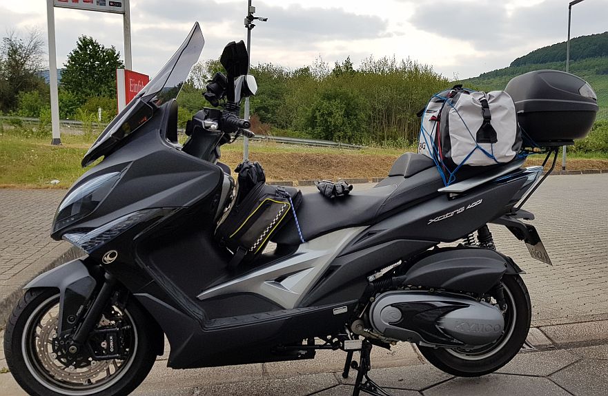

Der Wind- und Wetterschutz war beim Xc 400 untenrum besser und unter die Sitzbank passte etwas mehr.
Dank der niedrigeren Sitzhöhe lässt der Xc sich auch einfacher sitzend rangieren, bei meinen 1,83 m spielt das aber keine große Rolle.

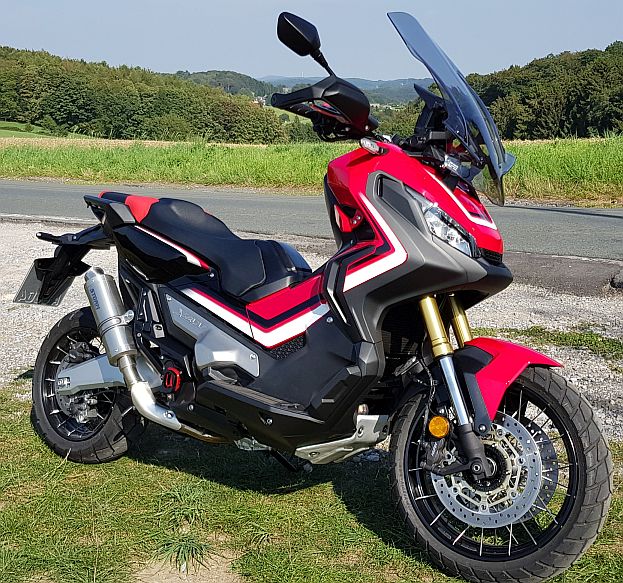

Womit wir beim Thema Zubehör sind.
Bei ebay gibt's neue Puig-Tourenscheiben mit Zulassung für nur 75€. Da musste natürlich sofort eine her. Die lässt sich am X-ADV werkzeuglos 5-fach in der Höhe verstellen.
Obwohl ich mit Mivv am Xc nicht die besten Erfahrungen gemacht habe, ist es an der Honda ein Mivv GP Storm geworden. Da sind ja keine Laschen dran, die abvibrieren können...
So sieht das dann fertig aus:

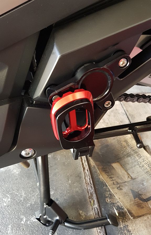

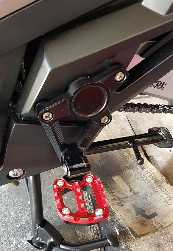

Was auch noch interessant war, waren die Zusatzfussrasten für die Honda afaik 500€ will :shock:
Gibt es aber auch für ein Zehntel dessen vom Chinesen und die machen auch einen wirklich robusten Eindruck.
Die sind ganz angebracht um im Stehen im Gelände unterwegs zu sein...was bei mir nicht so wirklich oft vorkommen wird...oder aber auch einfach nur als 4. sehr bequeme Möglichkeit seine Füße zu parken (...in sehr motorradähnlicher Sitzhaltung...)

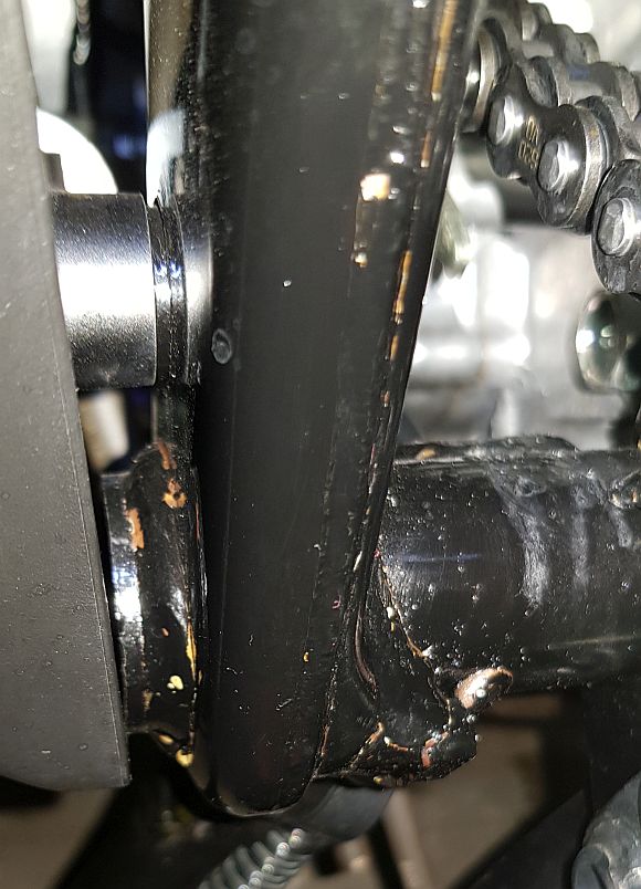

Einen Wermutstropfen habe ich aber auch gefunden.
Habe mich zwar vorher ausgiebig über den X-ADV informiert, aber das war mir durchgegangen:
Rost an den Rahmenschweißnähten!
Die sehen am Hauptrahmen fast alle so aus und betroffen sind viele '17-er und 18'-er Modelle.
Habe es mir mal genauer angeschaut und denke, der Rost wurde klar überlackiert.
Laut Honda gegenüber anderen X-ADV-Besitzern ist das nur ein Schönheitsfehler und hat keinen Einfluss auf die Haltbarkeit.
Freitag habe ich meine 1.000 km-Inspektion und werde das Thema ansprechen.
In dieser Preisklasse akzeptiere ich keine Fehler, auch wenn es sich nur um die Schönheit handelt. Das die Nähte hinterher so aussehen, war von Honda bestimmt nicht so vorgesehen.
Ich werde berichten, wie das weitergeht.
Irgendeine Einigung werden wir da sicher finden und als Fazit bleibt nur zu sagen, dass der Spaß mit der Kiste natürlich um ein Vielfaches überwiegt.

Die China-Rasten sehen ja nicht schlecht aus, aber ich hoffe sie halten auch gut. Denn das ist ja manchmal so eine Sache bei denen.

1.) Rost einfach "über-jauchen" mit Lack geht gar nicht - und paßt auch nicht zu einem "Premium"-Hersteller...

Oje apple... mit China Zubehör stichst du hier in ein Wespennest. Das hält nix, ist aus speziellem Marzipan gemacht und nur für Leute, die nichts mehr vorhaben im Leben. Ich bin auch schon zusammengebrochen unter der Wucht der Einlassungen mit meinen Bremshebeln. :mrgreen:
Verflixt, die Kiste gefällt mir langsam immer besser. Hat was sprungbereites, bisschen Supermoto, bisschen Enduro. Schon was zum hinschauen. Andere Farbe, dann passt es.
Würd sie ja mal fahren, der nächste Händler ist ein gutes Stündchen über Land. Habe aber Angst mich zu infizieren. Geht ja fix.
Der Auspuff macht was her, obwohl ich den Originalen nicht so toxisch finde. Klingt aber besser, schätze ich...
Der Rost ist natürlich ärgerlich, so garnicht Honda typisch. Da würd ich dran bleiben.

melmag hat geschrieben: 04.09.2019, 17:58 mit China Zubehör stichst du hier in ein Wespennest.
Ich hab' da auch länger drüber nachgedacht, aber da ich in den Rasten nicht stehen werde, sondern sie nur als Fußablage nutze, sehe ich das etwas entspannter, als bei Bremsteilen.

Roststellen habe ich auch bei der NC-750 - RC72, macht aber seit 2014 nix, heißt, da gammelt nix. In dem Bereich der auf den Bildern ersichtlich ist, passiert eh nix, weil da immer genügend "Altschmierstoff" von der Kette hinfliegt, das wird also quasi kontinuierlich Konserviert :D
Ich denke, beim geplanten einsatz kommt eh ein Kettenöler, a´la Nemo 2 dran. Da pappt dann nix mehr fest, so dass das zeug jedes Jahr mal abgewischt wird :lol:
Soll ja auch Leute geben die Sprühen mal alle 3 Monate einen dünnen hauch drauf, die fahren aber auch nicht... :wink:

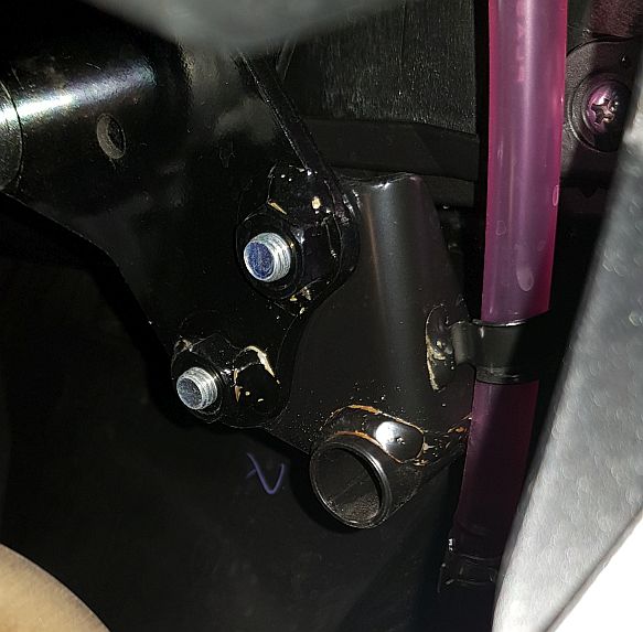

Nö, dank PDL fliegt da nix schmierendes hin und die Roststellen sind nicht nur im hinteren Bereich, sondern an allen Schweißnähten des Hauptrahmens, die ich bisher erspähen konnte, ohne Plastik abzubauen.
Das folgende Bild ist aus dem vorderen Bereich:

:!: It's not a Bug, it's a feature...
Honda deklariert die Rostsäume zu Pre-Oxidation Designelementen um und ist aus dem Schneider.
Bei Louis gibts demnächst Kettenschmodder in der Tube, den trägt man regelmässig auf.
Sicher ist der Rost nicht sicherheitsrelevant. Aber ebenso sicher höchst ärgerlich. Vor 25 Jahren sagte man Suzuki nach, dass die Mopeds schon im Showroom Flugrost ansetzen. Da hat man als Honda Fahrer nur milde gelächelt.
Als Kunde ist man hilflos ausgeliefert, einen Batzen Geld investiert in ein Premiumprodukt und dann sowas...
Deine Offenheit ist zu loben, die meisten Leute gehen nicht so offen mit den Makeln an ihren Sachen um.
Funktioniert analog zum Gussrost bei meinem Weber Gasgrill. Bloss keine übertriebene Pflege, sonst rostet der. Immer ein bisschen Altfett belassen, dann passiert nix. :mrgreen:

Rost sieht anders aus!
Ich sehe auf den Bildern nur goldgelbe Anlauffarben, die beim MAG schweißen entstehen.
Die Lakierung ist miserabel ausgeführt und dann mit Klarlack ausgebessert.
Optimal wäre Stahlgranulatstrahlen nach dem schweisen und vor dem lakieren gewesen.
Aber Honda muss, insbesondere bei Fertigung in Europa (Italien) sparen.

Um das mit den braunen Flecken hier mal zum Abschluss zu bringen:
Zwischenzeitlich habe ich von Honda die schriftliche Bestätigung bekommen, dass es sich dabei nur um einen unkritischen Schönheitsfehler handelt und die Werkstatt den Auftrag, alle frei sichtbaren Stellen schwarz nachzulackieren, was mittlerweile auch schon geschehen ist.
Über das, was unter frei sichtbar zu verstehen ist, kann man allerdings streiten. Es wurden wirklich nur die Stellen gemacht, an die sie ganz bequem herankamen. Ich kann aber noch so einige sehen, ohne dafür irgendwelche Teile demontieren zu müssen.
Gebe mich jetzt damit zufrieden, aber muss doch feststellen, dass sie sich da nicht mit Ruhm bekleckert haben.
