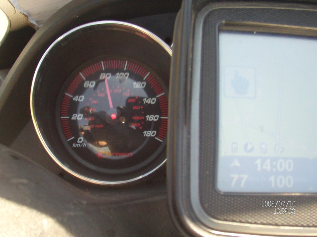

k-manne hat geschrieben:Da ich mich nicht so gerne in Theorien verliere, wo bekanntlich zu viele Unbekannte drin stecken, sondern lieber greifbare Praxis vor mir habe hier noch etwas zu den Übersetzungen und daraus resultierenden Geschwindigkeiten.
Ps. Soooo ungenau ist der Tacho ja nun auch wieder nicht.
Wo gibt es sooo viele Unbekannte?
Alles was für dich Unbekannte sind lässt sich durch nachmessen einzelner Teile ermitteln.
Und soll die Darstellung mit 158 Km/h nun ein Beweis dafür sein,dass es an den Käseecken liegt, oder das du verschweigst bergab gefahren zu sein.
Den Drehzahlbereich hätte ich gerne mal gesehen.
Um es vorweg zu nehmen, meine Testergebnisse mit SR und FR Rollen waren für mich sehr ernüchternd.
Durchgeführt auf ein und derselben Strecke mit Seitenwind,ebener Strecke,geprüften Reifendruck, bei gleicher Lufttemperatur, Luftfeuchtigkeit und Luftdichte.
Die Differenzen betrugen bei der Beschleunigung und Endgeschwindigkeit maximal 0,5 Sekunden und maximal 0,6 Km / h.

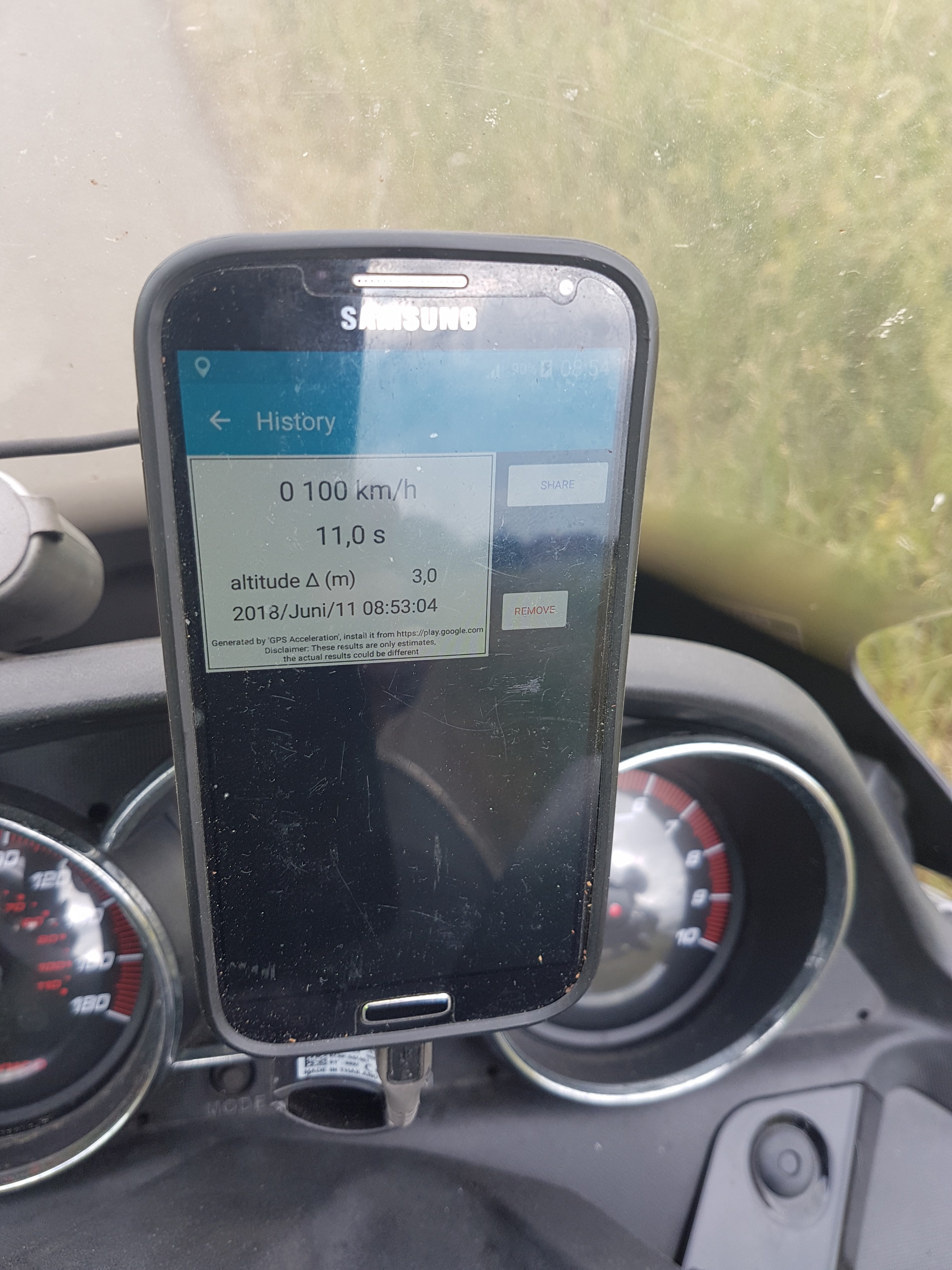

Mein Test begann damit,dass ich den Roller und mich gewogen habe (234 kg Gesamtgewicht9, der Reifendruck, Luftfeuchtigkeit, Lufttemperatur usw. sowie die Fahrstrecke für alle Bedingungen gleich waren. Nicht mal hier,mal da,mal bergab,mal bergauf, mal den Wind von hinten,mal von vorne.
Bei einem Seitenwind mit 13 km /h von der Seite,sind die Bedingungen nahezu gleich.
Mit 13,5 Gramm SR Rollen bin ich angefangen und habe das Gewicht bis auf 15 Gramm erhöht.
Analog dazu bin ich bei den FR Rollen mit 15 Gramm angefangen und habe sie bis auf 13,5 Gramm erleichtert.
Das erstaunliche war,das ich bei allen Messungen,weder eine bessere Beschleunigung noch Endgeschwindigkeit erzielen konnte, was mich dazu veranlasst hat, den Grund mathematisch nachzugehen, indem ich die Fliehkräfte der Rollen berechnet habe.
Allein dabei zeigte sich, dass was am Drehzahlmesser bereits zu erkennen war,dass leichtere Rollen um die gleiche Fliehkraft zu erzeugen wie schwere Rollen, eben mehr Drehzahl benötigen.
Dann wollte ich wissen,ab wo beginnt der Drehzahlbegrenzer einzusetzen und habe den Motor auf dem Hauptständer drehen lassen,bis es Zündaussetzer gab und das war bei 8500 U/ min.
Nun kann man sich die ganze Sache etwas einfach machen und dividiert die 8500 U/min durch die maximale Geschwindigkeit von 132 km / h
Demnach hätte dein Motor bei 158 km /h 10.174 Umdrehungen drehen müssen.
Werfe mal einen Blick auf deinen Drehzahlmesser wo da Ende im Gelände ist.
Und wenn er nur 8500 Umdrehungen erreicht hat,dann kannst du nur bergab gedünst sein, hat aber mit den Rollen und Antrieb nichts mehr zu tun, denn der ist über diese Drehzahl von 8500 U/min hinaus, nicht mehr vorhanden.
Mein Downtown hatte mit 234 Kg Gesamtgewicht eine Beschleunigung von 0 auf 100 in 11 - 11,5 Sekunden,egal welche Rollen mit welchem Gewicht ich verbaut hatte.
Von 0 bis 130 km / h benötige er bei 13,5 Gramm Rollen und 1%Steigung 38,4 Sekunden, mit 15 Gramm 36,4 Sekunden.
Die Drehzahl lag mit 13,5 Gramm Rollen bei 8300 U/min und mit 15 Gramm bei 7800 U/min.
Alle Tests wurden bei 22°C Lufttemperatur ,einer relativen Luftfeuchtigkeit von 65%, einer Windgeschwindikeit von 3,6 m pro Sekunde von der Seite durchgeführt.
Ich habe bewusst darauf verzichtet den Test bei 34°C Lufttemperatur und 78% Luftfeuchtigkeit durchzuführen, weil dadurch die Motorleistung rapide (bis zu 10%) in den Keller geht. Auch das ist eine unumstößliche Tatsache und keine Unbekannte, dass bei einer hohen Lufttemperatur und Luftfeuchtigkeit Sauerstoff verdrängt wird,der dem Motor für eine gute Verbrennung nicht zu Verfügung steht.
Eine gute Beschleunigung hat also nichts mit den Rollen und dessen Gewicht zu tun,sondern hängt vom Gesamtgewicht des Fahrzeugs ab.
Von daher ergeben sich von einem zum anderen Fahrzeug Unterschiede, die Endgeschwindigkeit hängt davon ab,ob man bergab, mit oder ohne Rückenwind fährt.
Und da ich meine Messungen unter gleichen Bedingungen durchgeführt habe, war das Endergebnis sehr ernüchternd.
Deine Messungen mit einem Navi und Endgeschwindigkeit, sagt über ein verbessertes Beschleunigungsverhalten mit verschiedenen Gewichten,rein gar nichts aus.
Mein Fazit:
Es ist vollkommen gleichgültig ob 13,5 Gramm, oder 14 - 15 Gramm Rollen verwendet werden, am Beschleunigungsverhalten und an der Endgeschwindigkeit ändert sich rein gar nichts.
Was sich ändert ist die Motordrehzahl, bedingt durch die Fliehkräfte der Rollen um den Antriebsriemen aufsteigen zu lassen.
Und wie man sehen kann, benötigen 13,5 Gramm Rollen 2 Sekunden länger um den Antriebsriemen in die Endposition und bis zur Endgeschwindigkeit des Fahrzeugs zu bringen wie mit 15 Gramm Rollen bei einem Gesamtgewicht von 234 Kilogramm des Fahrzeugs.
1. Die Beschleunigung hängt wie bei allen Fahrzeugen, ob Lkw,Pkw, oder Motorroller vom Gesamtgewicht ab.
2. Die Zeit die bis zur Endgeschwindigkeit benötigt wird, hängt von der Drehzahl des Motors und dem Gewicht der Vario-Rollen ab,ebenso, wie hoch das Gesamtgewicht des Fahrzeugs ist,welches vorwärts bewegt werden soll und wie hoch die Gegenkraft aus Gesamtgewicht,Steigung der Fahrbahn,sowie Gegenwind ist.
Letztendlich ist es egal,ob man Rundrollen verwendet,oder "Käseecken"!

Hier mal ein Auszug aus meinen Messergebnissen.
Anhand des Datum und der Uhrzeit kann man sehen,wann die Messung durchgeführt wurde, und ob es auf der Strecke bergab oder bergauf ging.
Das sind keine subjektiven Eindrücke,das sind Tatsachen.
Gemacht mit 15 Gramm Rollen.
Und hier am Morgen mit 13,5 Gramm Rollen die ich eingebaut hatte.
Na Leute, gewaltige Unterschiede
in Beschleunigung und Endgeschwindigkeit.
Von da an war mir klar,ob ich 13,5 Gramm Rollen oder 15 Gramm Rollen drin habe,es bringt nichts.
Und jetzt komme mir keiner mit einer notariellen Beglaubigung, der kann den Notar selber bezahlen.
Weitere Bilder folgen,ich muss sie erst verkleinern.

Placebo lässt grüßen.
Gleich 0 Sekunden schneller von 0 auf 100 km/h und 3 Sekunden schneller bis zur Endgeschwindigkeit von 130 Km/h als noch am 11.07.2018
Diesmal mit 14 Gramm Rollen.
Hahahaha, da lacht das Herz
Leider beträgt der Höhenunterschied auf der Messstrecke gute 3 - 5 Meter als am 11.07.2018
Was so ein Placebo Effekt doch ausmacht.
Man spürt richtig wie der Roller besser beschleunigt.
Macht bei 130 Km/h 108 Meter Vorsprung,bergab wohlgemerkt!
Wenn das nichts ist
ein paar Fotos folgen noch wie ich die Rollen,bzw. die Gewichte leichter gemacht habe.
Denn eine Böse Zunge behauptet gelesen zu haben,dass ich geschrieben haben soll, dass eine 15 Gramm Rolle 12,8 Gramm wiegen soll.
Was es mit den 12,8 Gramm auf sich hat,werdet ihr dann sehen.
vom Placebo Tester
Wenn das nichts ist
vom Placebo Tester
