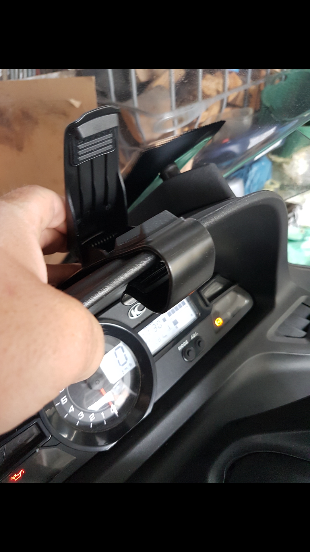

Hallo, an meinem Xciting ist ein Halter verschraubt, den ich gern nutzen würde. Weiss jemand, welche Marke da dran passt, oder ist die Kugel vielleicht universell?
- IMG_20190330_065630.jpg (1.07 MiB) 12555 mal betrachtet
- IMG_20190330_065706.jpg (1.09 MiB) 12555 mal betrachtet

Moin Moin melmag,
ich meine etwas in der Art habe ich zuletzt bei Louis gesehen.
Guckst Du

- Beiträge: 1152
Re: Handyhalter
Moin auch Jörg,
das sieht tatsächlich ganz so aus wie das an meinem Moped. Die passenden Handyhalter werden allerdings nicht allzu euphorisch bewertet...

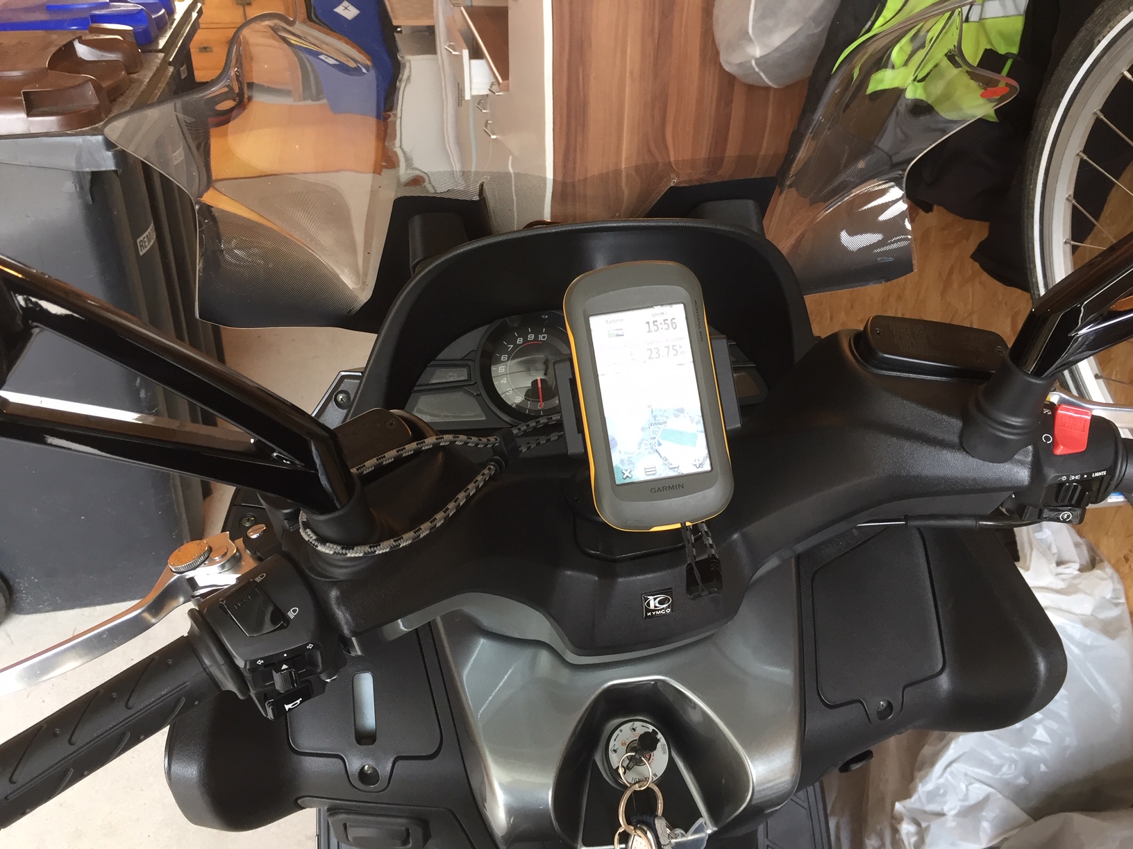

Habs ja nicht ausgehalten und bin spornstreichs nach Jörgs Tipp zu Louis geschraddelt. Habe den Universalhalter erstanden. Nach den ersten 200km über Stock und Stein kann ich sagen, das Teil ist klasse. Das Handy hält bombenfest. Mit Strom und In-Ear Hörern verkabelt liess es sich trefflich mit Google Maps navigieren.
- IMG_20190331_084553.jpg (187.52 KiB) 12479 mal betrachtet

Re: Handyhalter
Hallo Jörn
Noch eine Meinung zur Navi Halterung:
Ich habe meine Navi Halterung auch an diese Abdeckung geschraubt. Obwohl das Navi relativ schwer ist (Garmin Montana) und der Halter etwas absteht und damit Hebelkräfte stärker wirken, rappelt da nix und es ist auch noch nie was abgegangen. Vorsichtshalber sichere ich das Navi aber mit einer Schnur am Spiegel. Schön finde ich dabei, dass sich das Navi in der Mitte befindet.

- Beiträge: 1152
Re: Handyhalter
Ich habs genauso wie laeuferheini.
Einmal zu Beginn ist mir die Platte tatsächlich mal zwischen die Füsse gefallen. War nich richtig eingerastet.
Eingerastet und mit nem Draht am Spiegel gesichert, seitdem ist nichts mehr passiert.

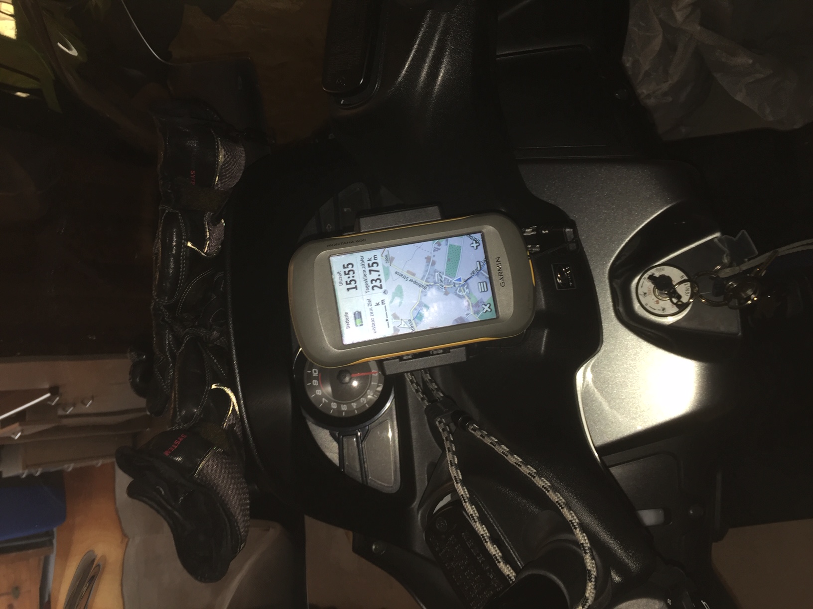

Hier mal ein paar Fotos von meiner Navi Lösung. Ich hoffe, man kann was erkennen, die Bilder habe ich gerade mal auf die Schnelle in der Garage aufgenommen.
Ich finde, das sieht, trotz der Schnur, ganz ok aus. Vor allem aber erfüllt es seinen Zweck. Bei Bedarf kann ich noch eine externe Stromversorgung anschließen. Diese Lösung war für mich auch die günstigste, da alles bereits vorhanden war.

Mensch Heiner, besten Dank!laeuferheini hat geschrieben: 28.04.2019, 16:05 Hallo Jörn
Ja, so werde ich das auch machen, eine sehr gute Lösung.
Jetzt muss ich noch rausfinden, was genau da verbaut ist.
Ich denke, es ist eine Ram-Mounts Kugel mit Quadratplattform zum aufschrauben?
Also sowas hier:
https://www.pdamax.de/Hersteller/Ram-Mo ... 4t-_m.html
Und welche Halterung ist dann auf der Kugel?
Sorry, ich finde einfach nichts im Netz.
Es wäre sehr sehr geil, wenn Du mir sagen könntest, wie die beiden Komponenten heißen.
Liebe Grüße
Jörn

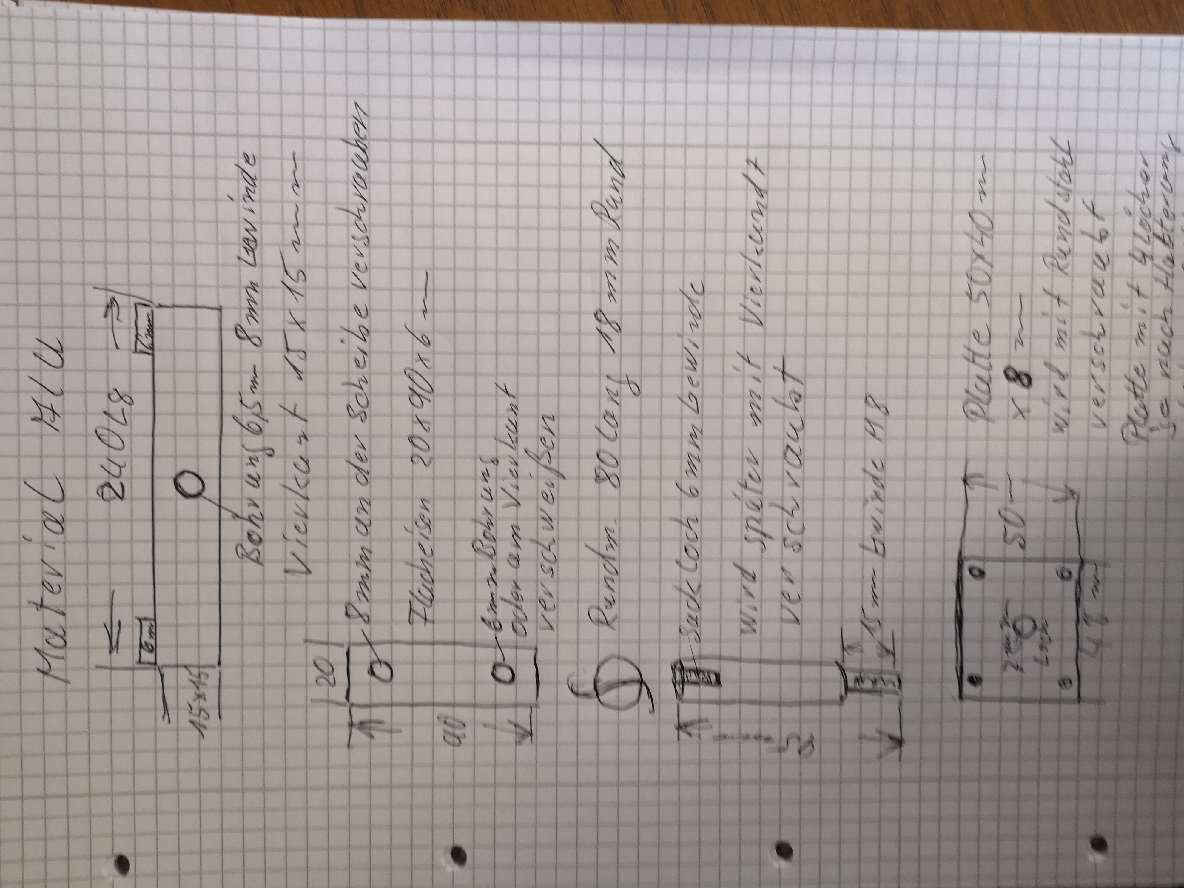

Hallo hab mein Halter selbst gebaut Material Alu Zeit 1std kosten 25 €

Selbst ist der Mann. Schön gelöst, mir fehlt das Talent für solche Arbeiten, ich bin froh wenn ich sowas pauschal erwerben kann.
Was meinem Halter abgeht ist die Wasserfestigkeit. Sobald Regen im Spiel ist, muss ich das Handy wegpacken.
Dann gehts halt mit Ohrstöpseln aus dem Gewand weiter. Fahre aber mittlerweile gern auf Sicht.

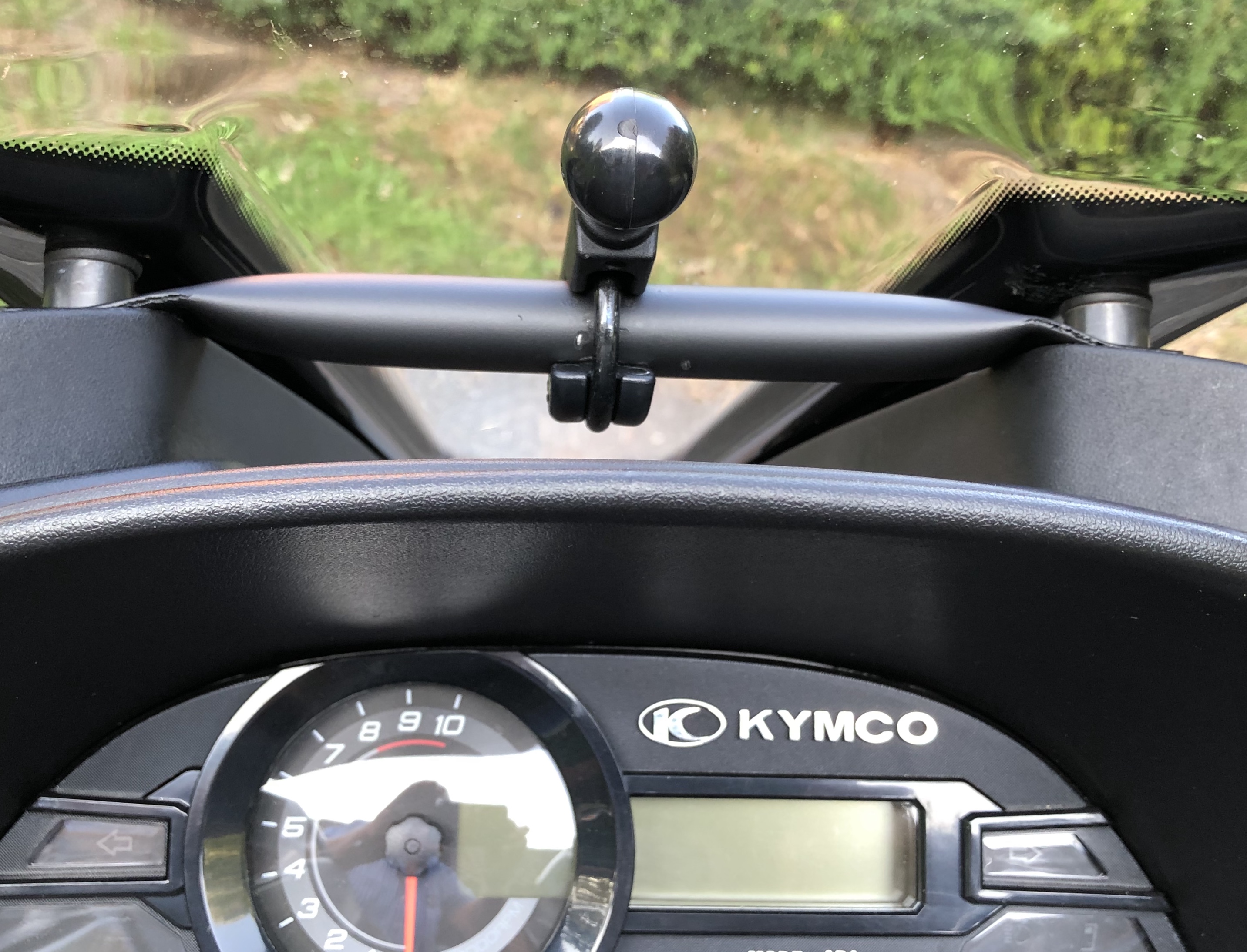

Ich habe mir im Baumarkt ein Rohr aus Alu gekauft, es passend abgesägt und die Enden im Schraubstock platt gedrückt. Die Löcher passend gebohrt, anschliessend schwarz lackiert.

Auch eine sehr schöne Idee.bigbig hat geschrieben: 13.07.2019, 20:29 B10D55EC-65B4-406C-92C3-23E4ACEBFB2F.jpeg

Ja, vor allen Dingen schnell, einfach und günstig zu machen. Und das Navi oder Handy befindet sich meiner Meinung nach an einer guten Stelle, die Instrumente werden nicht verdeckt.Hoss530 hat geschrieben: 13.07.2019, 23:29Auch eine sehr schöne Idee.bigbig hat geschrieben: 13.07.2019, 20:29 B10D55EC-65B4-406C-92C3-23E4ACEBFB2F.jpeg

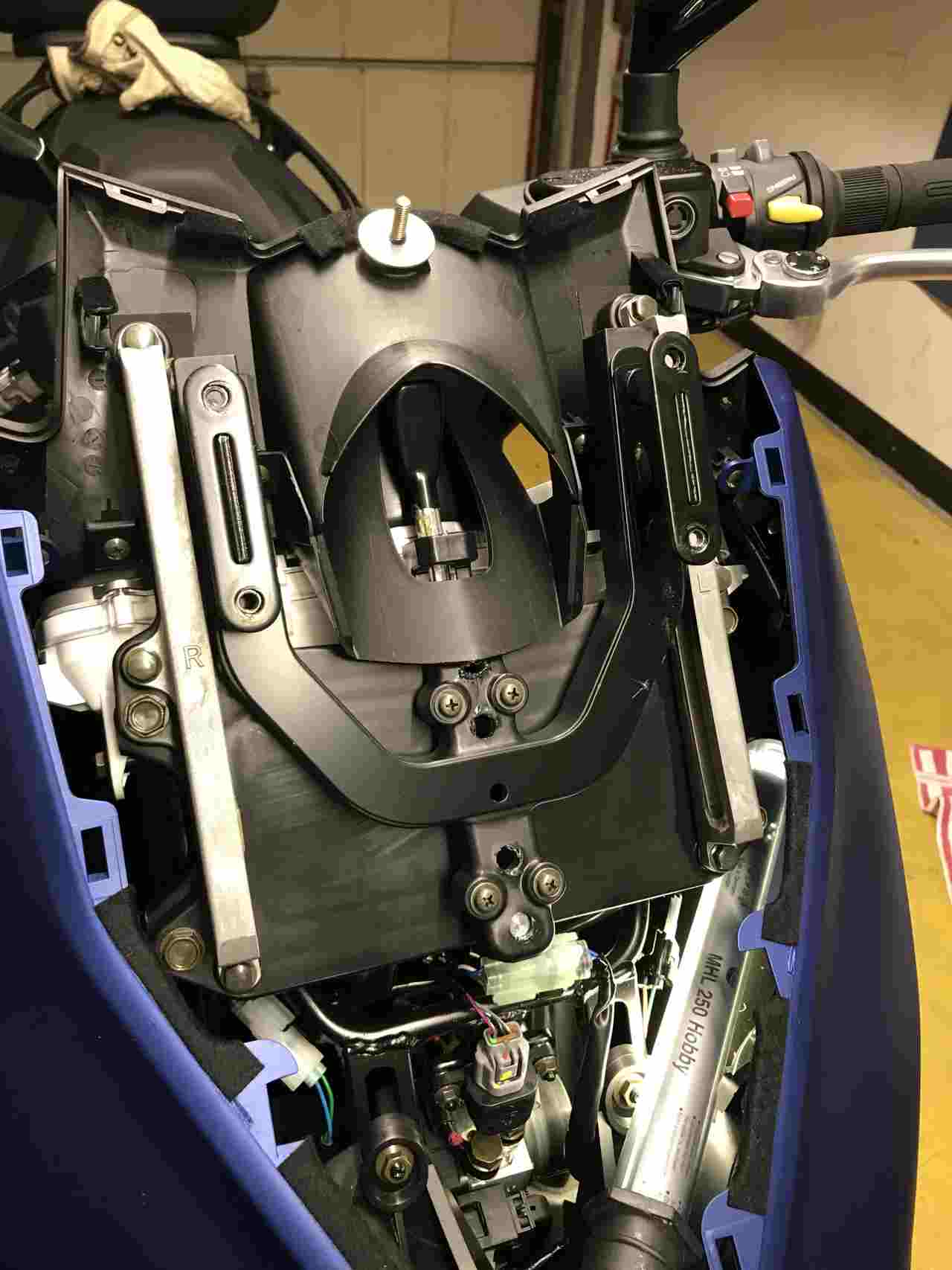

Scheibe ab und Verkleidung entfernt.
Loch fuer Ram Mount Kugel gebohrt.
Schraube von unten rein, dann am unteren Kunststoff gekontert.
Wirkt gleichzeitig als Abstandshalter, damit die Ladeleitung nicht gequetscht wird.
By the way, Schienen gleich gefettet, Scheibenverstellung geht jetzt butterweich.
Dann Loch in linkes Handschuhfach gebohrt, da wo die Steckdose ist.
Dann Leitung durch Loch und abgedichtet. (Gummituelle und Isolierband um Leitung gewickelt)
Stecker im Handschuhfach in Steckdose, die Leitung an der Inneren Verkleidung mit Kabelbindern befestigt und bis oben zur Mitte verlegt.
Dann gleich 2 Muttern um Scheibe Steiler zu stellen. Achtung, obere Schrauben muessen dann laenger werden, auf aussreichende Festigkeitsklasse (10.2) der Schrauben achten.
Muttern mit Doppelklebeband fixiert.
Das Ergebnis:
Steckdose kann immer noch fuer anderes benutzt werden.
Als naechstes mal sehen das die Scheibe mit Federkraft nach oben kommt, wenn der Entriegelungshebel gedrueckt wird. Was fuer den Winter
Die linke zum Grusse
Harry

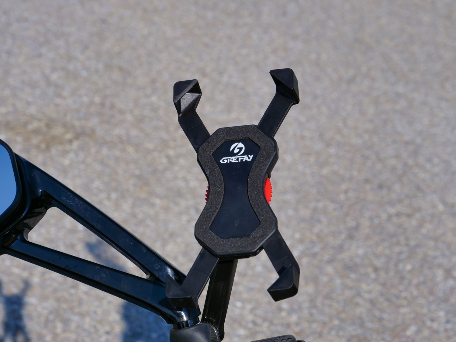

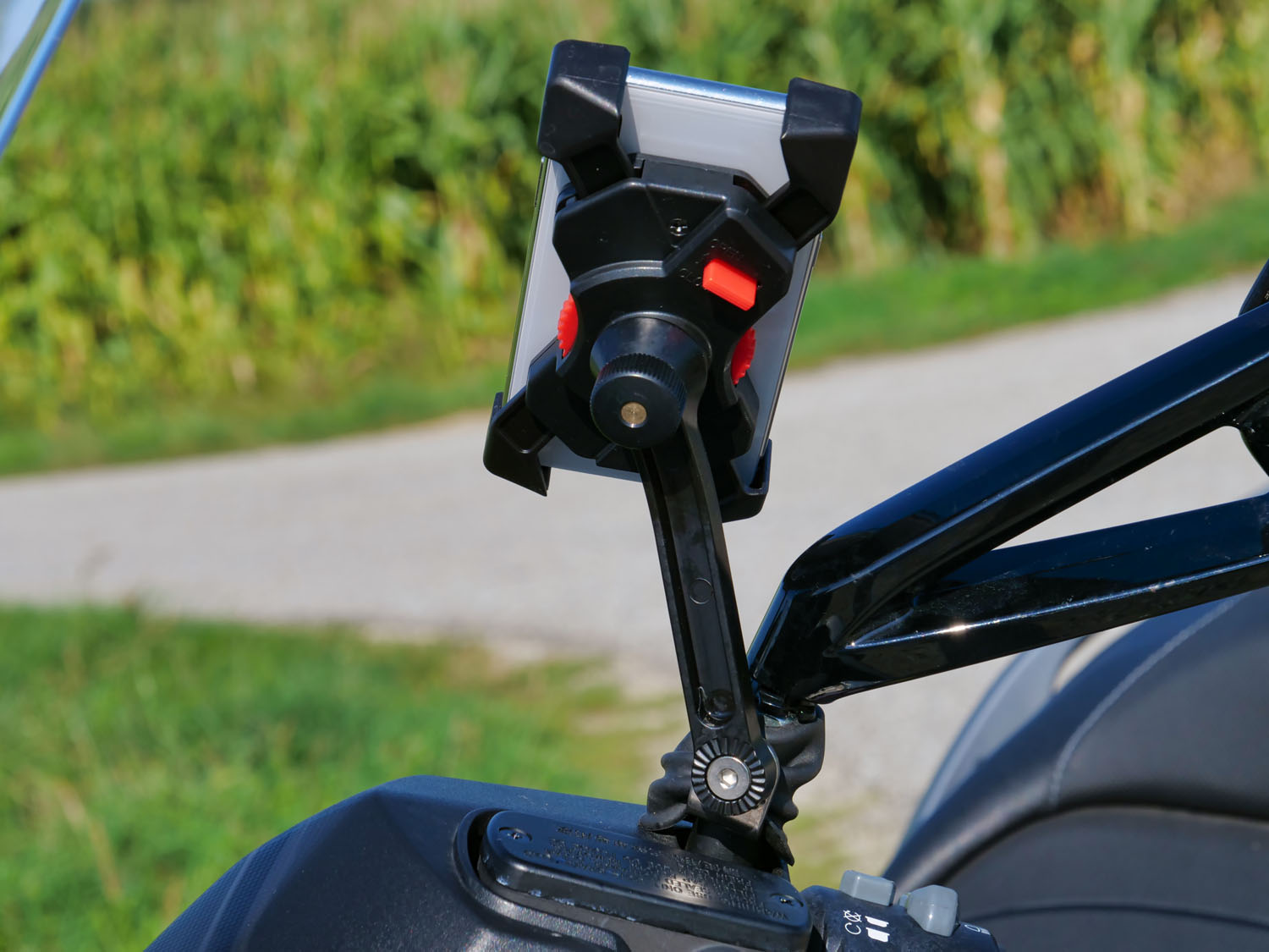

Ich war auch skeptisch, vor allem nach Erfahrungen mit ähnlichen Haltern im Auto. Der da wurde mir allerdings von einer sehr zufriedenen Mopedfahrerin empfohlen, also hab ich es auch gewagt. Bin mittlerweile selbst so davon überzeugt, dass ich mir ein zweites Exemplar für meine kleine C125 gekauft habe.
Wirklich keine störenden Vibrationen. Der Haltearm ist relativ kurz und aus profiliertem Metall, die Befestigung am Spiegel bombenfest, genauso die Befestigung des Gelenks an der unteren Halterung.

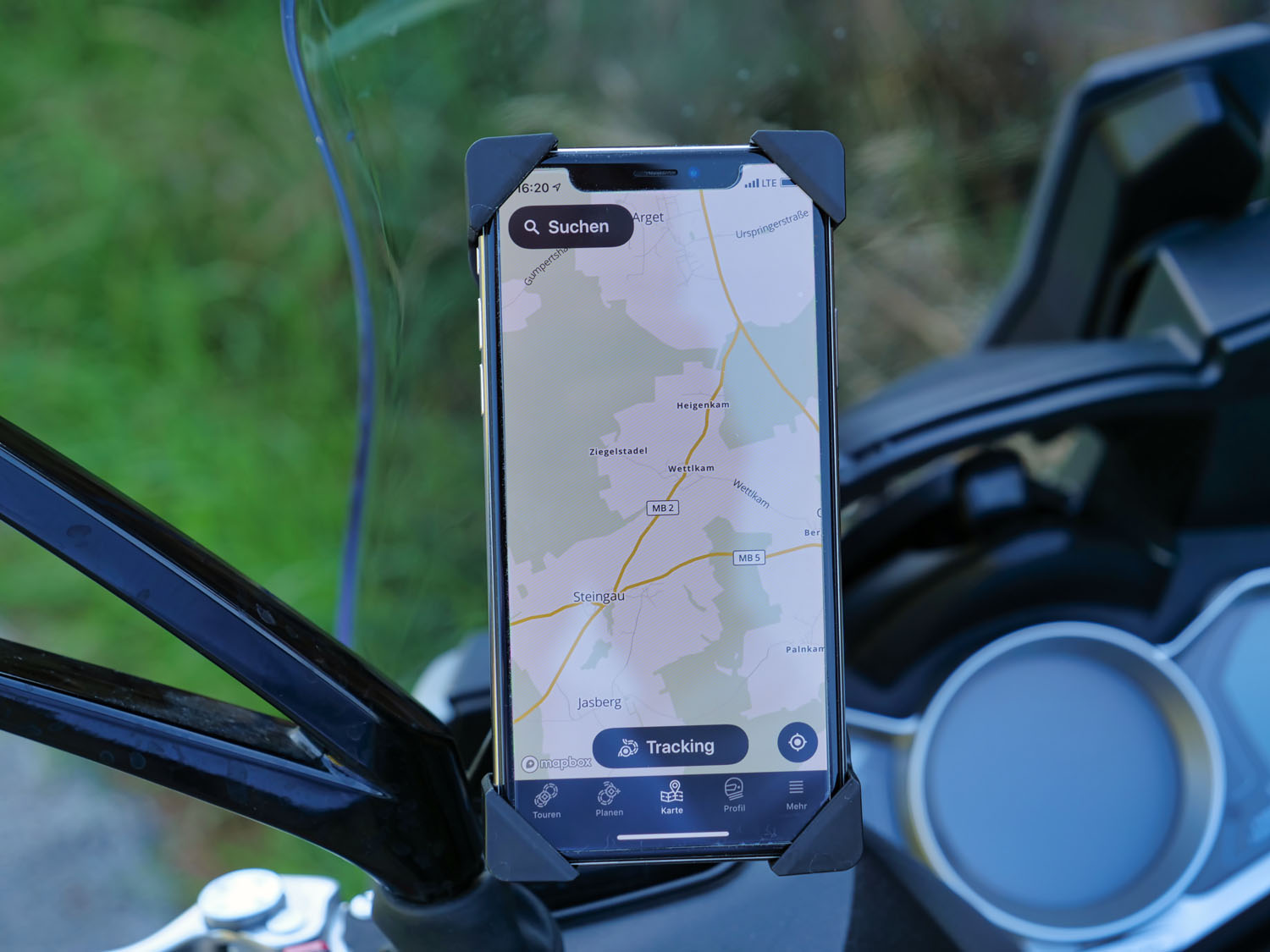

Ich hab mir ein günstiges China-Handy dazu gekauft (Xiaomi Redmi Note 7), weil ich mit dem teuren iPhone am Lenker immer noch Bauchschmerzen habe. Unbegründet bislang, aber trotzdem.
Als App benutzige ich die von kurviger.de – für gerade einmal 10 Euro wirklich tolle Funktionen. Calimoto hatte ich auch ausprobiert, war vom Routing enttäuschend und kostet pro Jahr 50 Euro.
Mit gefällt auch das "Hochkant"-Routing auf dem Handy inzwischen deutlich besser als das Querformat mit einem klassischen Navi, ich finde es übersichtlicher.
