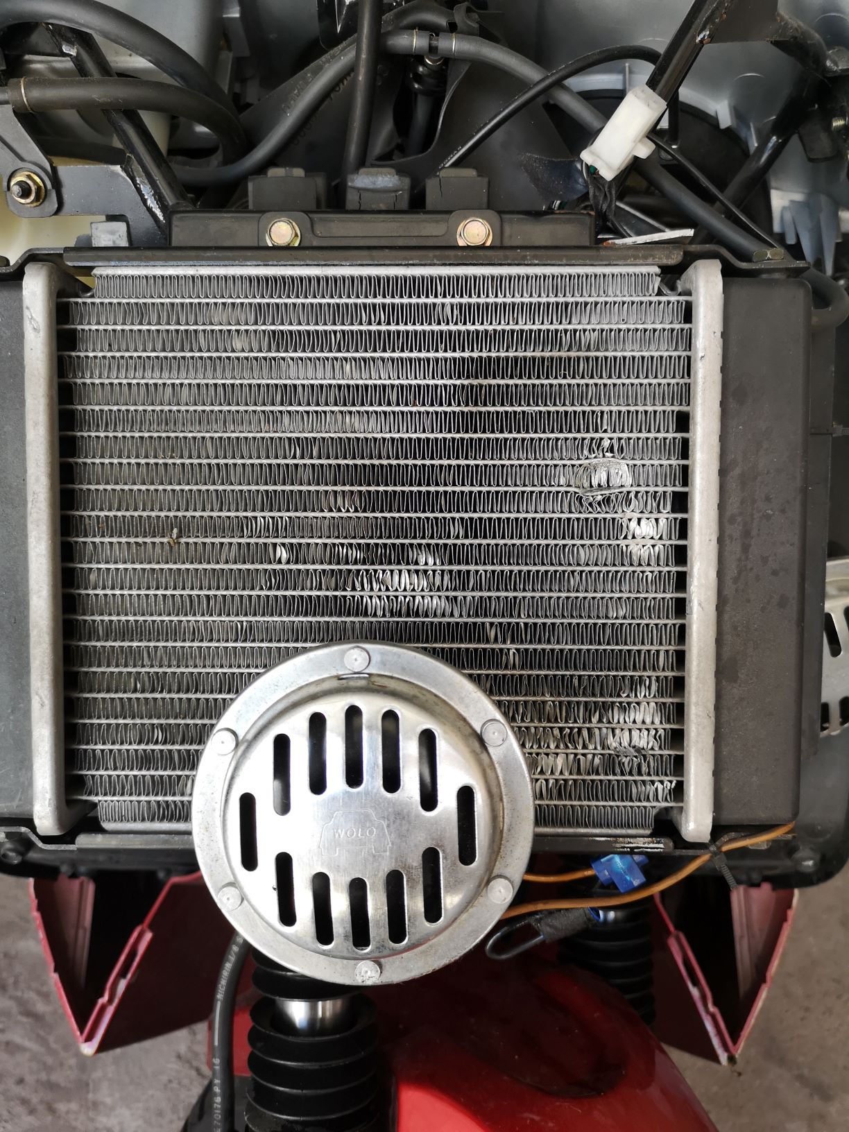

an meinem GD 125 (Bj. 2003) ist wohl der Kühler defekt. Die Halterung eines Hupenhorns ist gebrochen und hat sich in die Kühlrippen gebohrt.
Bei der letzten Fahrt stieg urplötzlich die Betriebstemperatur in den roten Bereich. Als ich an einer Tankstelle anhielt, lief vorne unten ne grünliche Brühe an der linken Vorderradgabel hinab auf die Straße.
Heute hab ich den Vorbau abgebaut und füllte Leitungswasser nach. Nach 500 Metern Fahrt lief wieder Brühe unten raus. Dann kam auf einem weiteren Kilometer nichts mehr raus, der Wasserbehälter blieb voll und die Temperatur blieb unten.

Re: Kühler defekt
Die China Nachbauten haben schon viele meiner Kollegen der Schaltenden Zunft gekauft, halten i.d.R. ca. Zwei Jahre.

Die Hupe ist aber nicht orginal.Die verbaut ist.

dalung hat geschrieben: 04.07.2019, 15:27 Die Hupe ist aber nicht orginal.Die verbaut ist.
Lg Michael
Richtig Michael,
und es waren sogar zwei. Und eben die oben am Kühler befestigte ist gebrochen.
