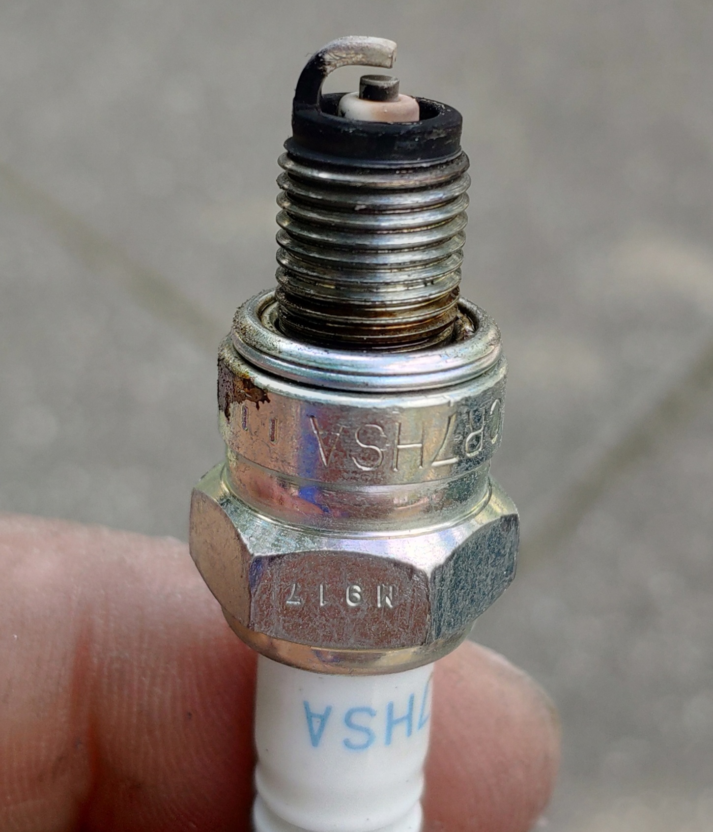

Hallo und schönen Abend.
Ich bräucht euren rat es geht um das kerzenbild. Kerze war trocken sah eher grau als weiss.
Bitte sagt mir ob der roller fett oder mager eingestellt ist.

Zu Mager!

Zu mager ist richtig, Kerzenbild sollte rehbraun sein.
